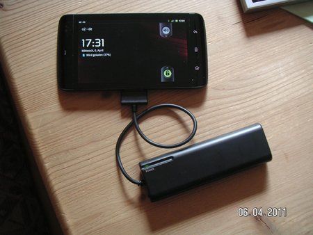

So, heute war es endlich so weit. Der externe Batteriepack (und das USB-Kabel) sind aus Hongkong eingetroffen. Der Verkäufer hatte sofort nach der PayPal-Zahlung (8.3.) am 9.3. versandt :thumbsup:.
Irgendwo haben wohl ein paar gewaltige Schnarchzapfen auf den Teilen gepennt :angry:
Die Teile sind sehr ordentlich verarbeitet.
Das Kabel ist schön "weich" und nicht so widerspenstig wie das Original Dell, das mit einem Spanndraht für einem Maschendrahtzaun vergleichbar ist. Die Funktion ist besser als beim Original, denn mit diesem Kabel kann nun jedes x-beliebige Ladegerät verwendet werden! Die idiotische (sorry) Schaltung von Dell, die die Verwendung von freien Ladegeräten und Kfz-Ladeadaptern vereitelt, ist hiermit passé.
Der externe Batteriepack macht ebenfalls einen soliden Eindruck; es ist ein Ein-/Ausschalter sowie eine Kontroll-LED vorhanden, die mit abnehmender Batteriespannung dunkler wird. Ich habe gerade einen vollständigen Ladezyklus erfolgreich damit durchgezogen. Verwendete Batterien: AA, neu, Lidl.
Spannung bei Ladebeginn: 1,61 V (bitte keine Diskussion zur Genauigkeit des Messgerätes :winki:)
Spannung nach vollständiger Ladung (Anzeige "Aufgeladen") des Streak: 1,27 V - also ziemlich alle...
Ladezeit ca. 2 3/4 Stunden; Beginn bei 19% - Ende bei 100%.
Ich bin damit rundum zufrieden, da der Zweck, auf einer Wanderung im norwegischen Outback genügend Reserven für Navi, Mucke, Surfen :D usw. zu haben, voll und ganz erfüllt wird. Mignonzellen bekommt man schließlich nahezu überall fast nachgeschmissen.
Mit Akkus habe ich mich nicht beschäftigt, da ich, wenn eine Steckdose da ist, auch den Streak selber aufladen kann.
Grüße
