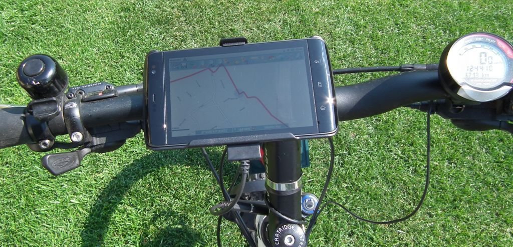

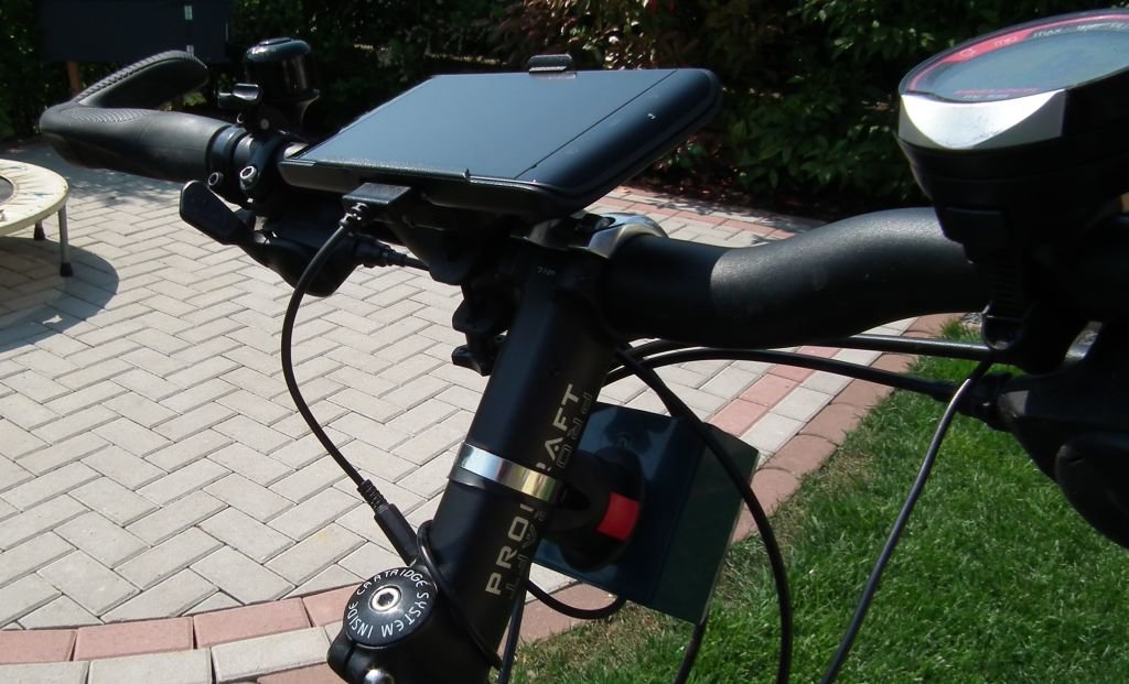

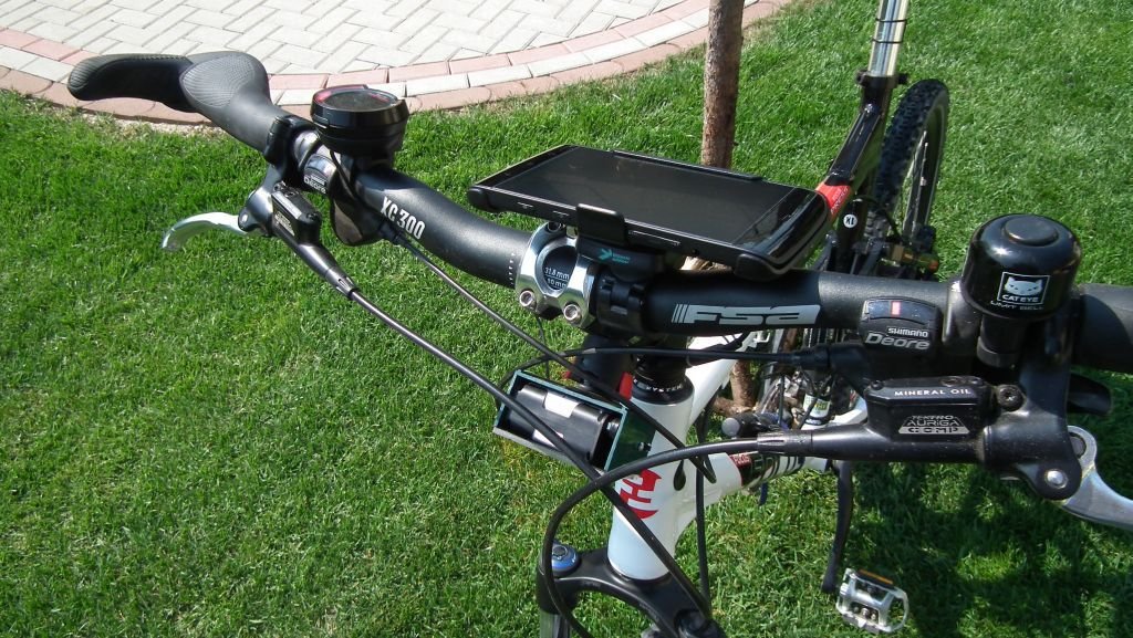

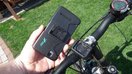

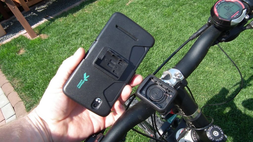

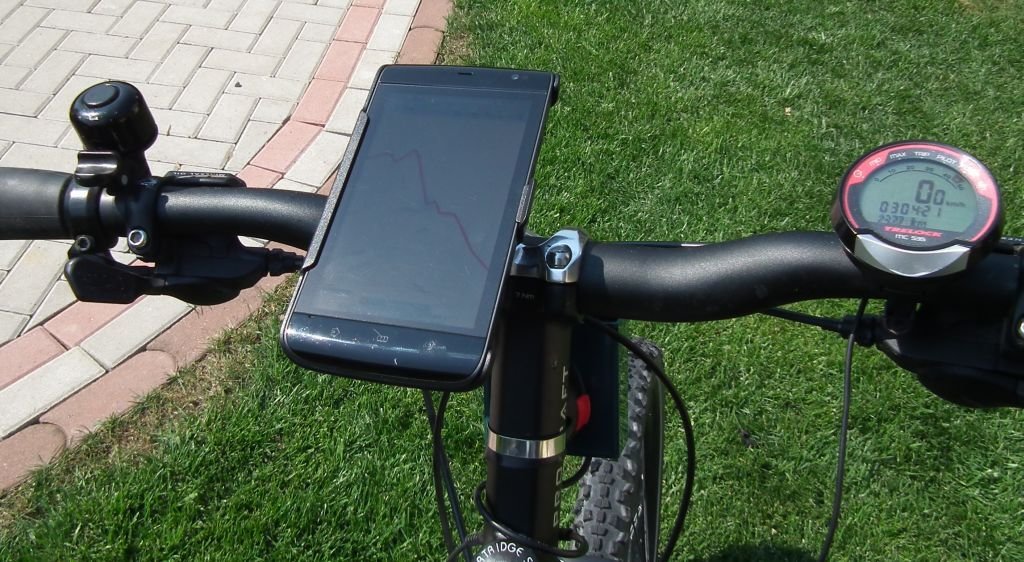

3 Wochen später und nun habe ich meinen Streak am Fahrrad. Nachdem ich diesen Beitrag
matula schrieb:
Hi Georgius,
diese hatte ich mir gekauft und sie hält was sie verspricht. Allerdings "oben ohne". Bei Regen wieder abnhemen.
gesehen hatte, habe ich mir den Halter bestellt. Und siehe da, voll alltagstauglich. Ich habe schon ca. 70km damit abgeradelt und der Halter macht, was er machen soll. Mein Streak sitzt bombenfest, selbst harte Schlaglöcher konnten ihn nicht aushebeln. Das Ding ist solide gearbeitet, passgenau und abnehmbar, daher kann ich auf eine Richter-Aufnahme verzichten. Die hat der Halter leider nicht. Dafür kann der Halter um 360° gedreht werden, daher ist eine hochkante Ausrichtung kein Problem. Eine matte Display Schutzfolie ist aber Pflicht, sonst sieht man in der Sonne nix mehr.
Da ich von meinen alten Fahrrad-Navi, welches ein Yakumo Delta X GPS war, noch einen Eigenbau-Akku hatte, habe ich diesen auf den Stecker vom Streak umgelötet. Darin befinden sich 6 Standard AA-Akkus von Eneloop mit 2000mAh und eine Ladeelektronik für 5V USB aus einem 12V Ladegerät. Und jetzt kommt der Hammer: der Streak läuft voll geladen fast 10 1/2 Stunden an Stück, Flugmodus ein, GPS ein, Display ständig eingeschaltet mit voller Beleuchtung und OruxMaps zeichnete ununterbrochen einen Track auf. Nach ca. 7 Stunden war der Akkupack leer und der Streak lief aus eigener Kraft noch fast 3 1/2 Stunden weiter, dann hatte ich 2% und habe ihn ausgeschaltet. Das sollte für eine ordentlichen Wochenend-Tour ausreichen, oder?

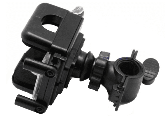

Scheint wohl so ein Klemmteil zu sein, ein Bild wäre nicht schlecht. Den Klemmteilen würde ich keinen Meter trauen, ein Schlagloch und Dein Dell lernt fliegen. Ich hab auch mal so ein Ding für ein anderes Handy gehabt, das ist nicht gut ausgegangen...
Reaktionen: Reddy
Nabend :)
Ja, es iss ein Klemmteil, ich versuch ma Bild ...
Ein gutes Gefühl sieht anders aus :winki:
Hat Jemand da ne stabilere Alternative?
Schalom Reddy
