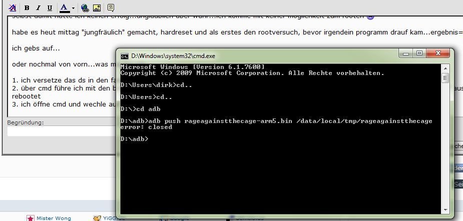

oder nochmal von vorn...was mache ich:

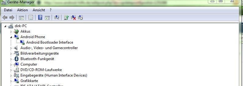

die Treiber hab ich installiert und werden auch angezeigt wie beschrieben... (screen3)
adb-versuch
1. ich versetze das ds in den fastboot_mode-> hab ich (wird angezeigt)
2. über cmd führe ich mit den befehlen flash amss "fastboot -i 0x413c flash amss amss.mbn" und reboot "fastboot -i 0x413c reboot" aus -> ds rebootet
3. ich öffne cmd und wechsle auf adb -> gebe die erste zeile ein und es kommt error: closed (siehe screen1)

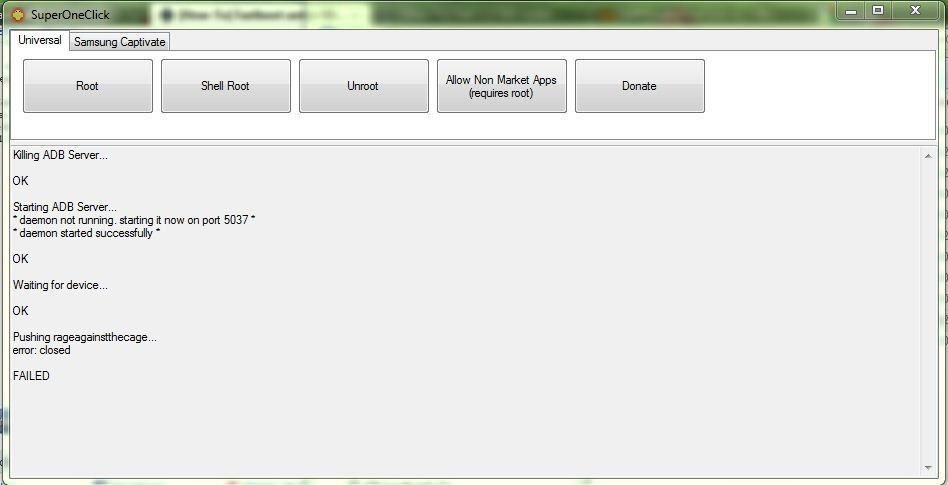

wenn ich superoneclick nutze kommt dies (siehe screen2)
was fehlt mir in dem puzzle? ich weiß nichts mit dem debugging mode wie bei den dev´s beschrieben anzufangen...zitat:
You NEED to put your phone on USB Debugging mode
You NEED to install make sure the Android drivers for your phone are installed ->hab ich
Make sure you DO NOT mount your SD card. ->hab ich
If you still can't get something to run, try doing it in recovery mode. ???
HA...der debugging mode war´s... nur gut, daß ich noch wußte wie es beim hd2 ging ;)...danke leutz!!!

Selbstverständlich, UKSheep, ist das hier das einzig erfolgversprechende zu unseren Streaks. Ich weiß garnicht wie ich mich bedanken soll. Allerdings hakt´s halt immer wieder. Bin ich zu faul zum lesen? Endlich hatte ich den Fastboot wie hier am Anfang beschrieben von youandme, jetzt lese ich mich durch "was tun wenn´s bei ´waiting for device´ hängenbleibt. Dann schreibst Du man könnte über cmd was reißen, da muß man aber sicher c://(dellstreak) mäßig unterwegs sein. Beim Gerätemanager in win7 steht bei mir - anders als beim Vorredner - nicht ADBTreiber sondern Composite ADB und auch das Datum von Google Inc ist anders... Ich würde gern mal strukturiert in einer Richtung bleiben...
Hallo,bei mir kommt nach dem Rechtsklick "traiber aktualisieren" leider ein fenster, wo es heißt: Soll eine Verbindung mit Windows Update hergestellt werden um nach Software zu suchen? - Ja, nur ideses eine Mal.
dann
(x) automatisch installieren (empfohlen)
() software aus einer Liste installieren
dann
Sucht er......
......Hardware nicht installiert, erforderliche Software nicht gefunden
es ist übrigens WinXP...
Habe dort nur Android Composite ADB Interface
software aus einer Liste installieren <- das musst du wählen ;) Danach kann man den Ort bzw. angeben bzw. Datenträger durchsuchen ;)
