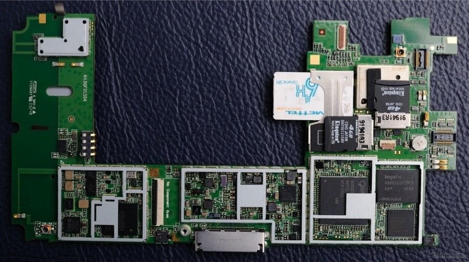

Muss dir leider widersprechen und makkabe Recht geben. Das Thema ist bei den xda und modacos lang und breit diskutiert worden. Bei sehr sehr vielen Usern hat tatsächlich eine Papierunterlage Abhilfe geschaffen. Es befindet sich ein mechanischer Microschalter im Streak, der bereits bei nur leicht verzogenem Deckel nicht mehr sauber schaltet.
Deswegen hat Dj_Steve in seinen ROMs seit geraumer Zeit diesen Schalter softwareseitig deaktiviert.
Auf dem Bild im Anhang sieht man links neben dem PDMI-Anschluss ein schwarzes Kästchen. Das ist der Übeltäter.
Quelle: Das Bild stammt von Techreut aus dem modaco-Forum.

Moin,
musst Dukein schlechtes Gewissen haben. Lerne gerne dazu.
Da haben die von DELL den Akkudeckel also quasi "nur" als Masseleitung missbraucht?
