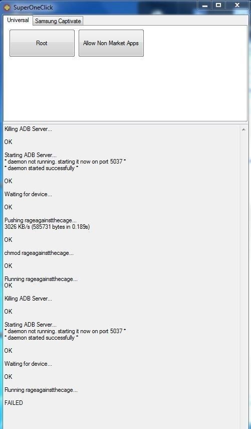

ach ja SuperOneCLick Version 1.6 - 2.5 alle gehen nicht

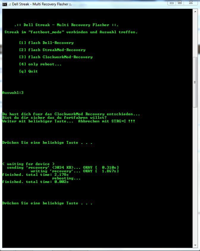

Hi
hier zwei Bilder,
jenes kommt immer wieder
egal was ich probiere
lg Steve
HURRA:
okokokok
ich habe die Recovery Datei nie auf der SD kopiert
klar wie soll es dann gehen *ggg*
boah man das wäre nicht mein erstes mal
aber naja oft ist man so überzeugt das es klappt was man macht das man das einfachste oft vergisst.
danke dir für deine Hilfe
jetzt ist nur die Frage
ROOT:
weil das will echt nicht
aber das sollte ein Alternativ ROM eh schon inkl haben das ROOT

Recovery klappte nur einmal
konnte ein Backup vom ROM machen
jedoch nun komme ich nicht mehr rein
egal was ich probiere wieder nur das selbe wie stunden zuvor
vielleicht bekomme ich eine Anleitung was auch andere User hilft
Recovery und ROOT inkl Link zu einen neuen ROM
danke euch allen
