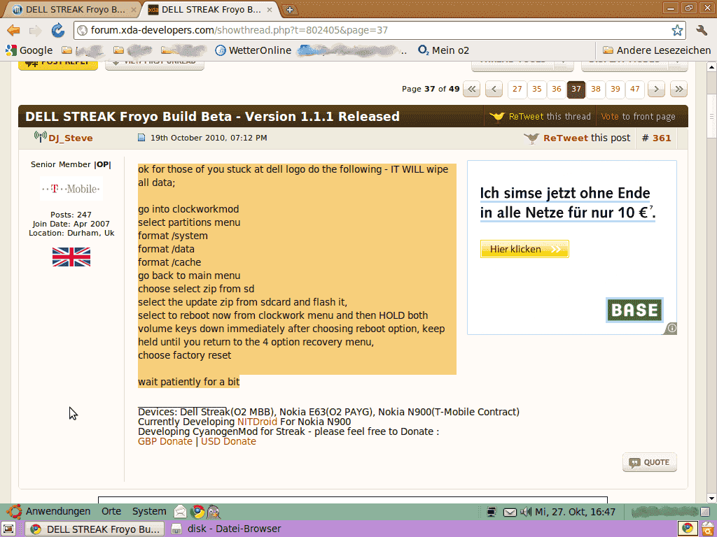

ich komme nicht mehr weiter! fastboot geht noch,aber ausser clockwerk nichts mehr, kann keine pkg mehr installieren. über clockwork laufen zwar installationen mit zip durch,aber dann hängt es am dell logo.
habs bisher immer wieder hinbekommen,aber nun bin ich ratlos.
wäre toll, wenn jemand noch einen tipp hat!
grüße chris
ps: noch was neues, jetzt hab ich das dell logo und blinkene led!!!
grüße chris
Gehts mit ein wenig Englisch? Dann versuch das hier mal. Hat schon vielen geholfen...
englisch ist kein problem, die anleitung kannte ich noch nicht, hab schon einen ganzen ordner mit links und recoverys und und und
hab jetzt mit 4399 recovery alles hinbekommen und bin immerhin wieder auf 1.6
