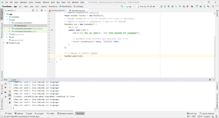

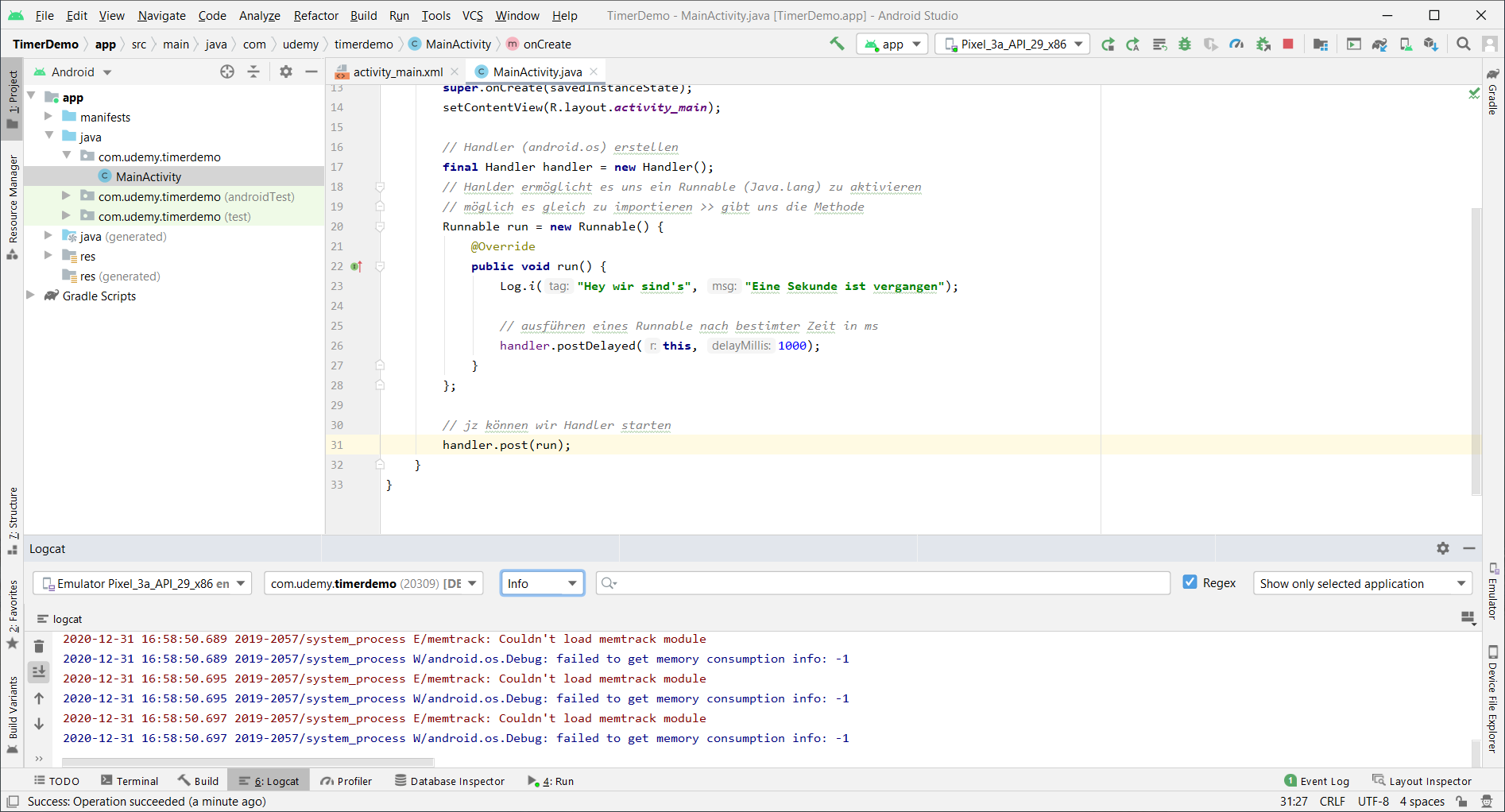

Also ich möchte ein Log ausgeben, dieser wird allerdings nicht Im Logcat angezeigt:

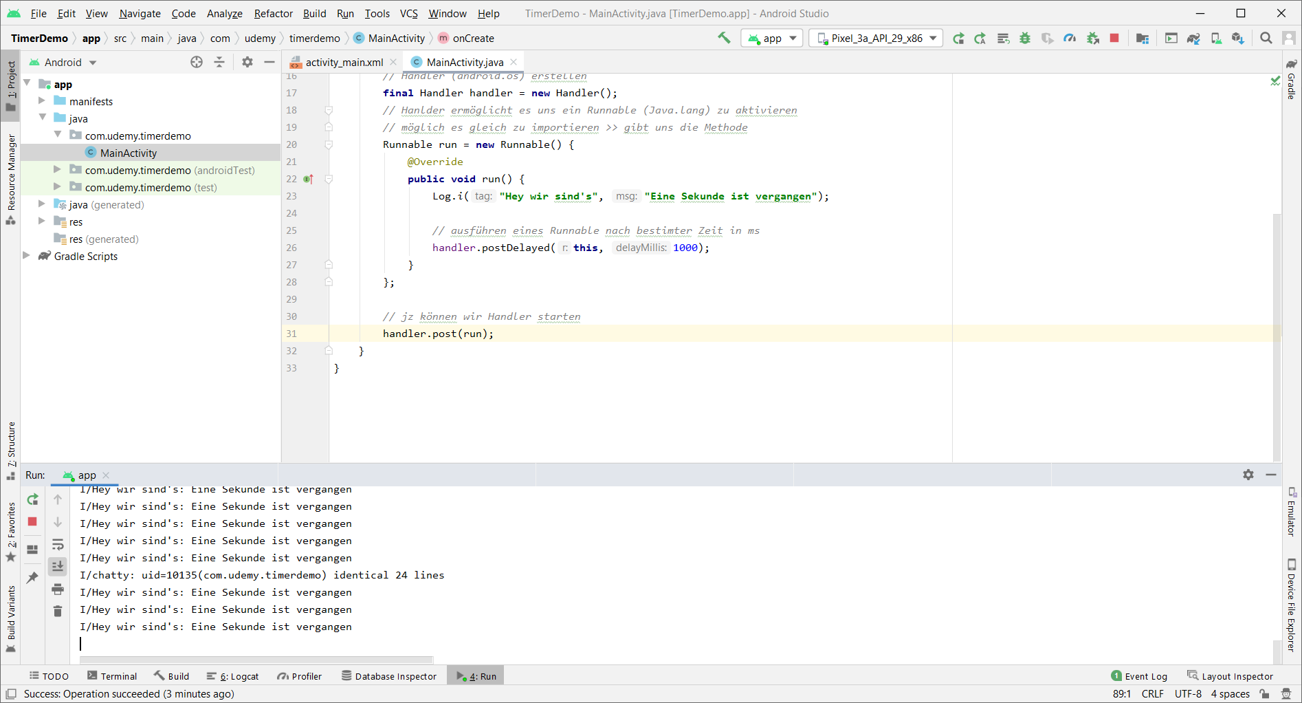

aber dafür im Run Tab:
Wieso ist das so? Ist das problematisch? Wie könnte man das ändern?

Hallo
Das was in den Run-Tab ausgeben wird ist nicht der Log denn du haben willst.
In der Logcat komme alle Meldungen an auch vom System und anderen Apps. Wenn du nur deine Sehen willst dann Filtere nach denen.
Oben bei der Lupe gebe dein Tag ein „Hey wir sind‘s“ der erste Parameter ist immer der Tag nach dem du suchen(Filtern) musst.
Ebenfals einen guten Rutsch.
Reaktionen: louisbgt
