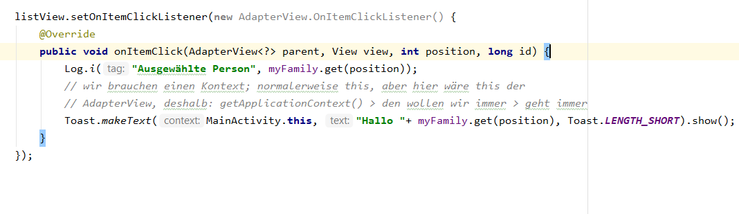

Mein Toast wird im Emulator nicht angezeigt.
Habt ihr eine Erklärung dafür?
Vielleicht hängt es auch mit meinem Emulator UI Problem zusammen.

Frage kommst du überhaupt in den Listener wird das Log Ausgegeben?
Wie so benutzt du nicht getApplicationContext() ? Wie in deinem Kommentar.
Oder du benutzt eine Klassen (Instanz) Variable von Typ Context in der du den Context der Activity hältst.
Innerhalb der onCreate gibst du ihr den Context „this“.
Und diese Variable benutzt in Der Callback Methode.
auch mit getApplicationContext() funktioniert es nicht
aber das log wird ausgegeben
Kann es sein, dass das Problem darin liegt das die UI des Emulator nicht funktioniert und Android deswegen keinen Toast ausgeben kann?
