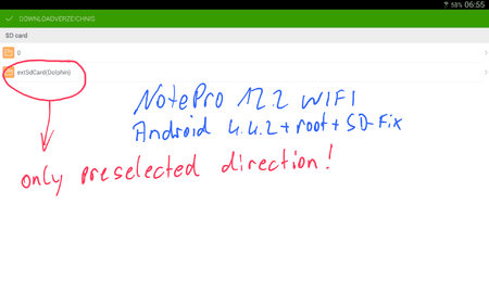

Ich hole das Thema mal wieder hoch. Ich hatte an meinem Samsung Galaxy 10.1 2014 beim Dolphin immer den Download Pfad auf der extsd. Nach dem Update auf KitKat konnte der Browser natürlich das Verzeichnis nicht beschreiben. Deshalb habe ich den Pfad auf die Interne geändert. Nun habe ich das Gerät gerootet und den Sd - Fix ausgeführt, jedoch läßt sich der Speicherort nicht mehr auf die extra legen. Es kommt immer eine Fehlermeldung, dass der Pfad nicht beschreibbar ist. Jedoch können alle anderen Apps problemlos auf die extsd schreiben. Auch die Rechte sehen gut aus. Habe den Dolphin mal neu installiert, jedoch geht es nicht.

Bei mir ist extSdCard/(Dolphin) festgelegt. :ohmy: Das ist genauso blöd!
Zwar schonmal auf der SD, aber nicht da wo ich es will.
Und bis auf das Anlegen von Unterordnern nicht veränderbar.
Das Supportteam hat sich gemeldet. Mal sehen was dabei raus kommt...

Hatte das gleiche Problem beim Moonreader (root, sd fix, keine SD karte auswählbar)
Habe das Gerät neu gestartet.. hat geklappt.
Vllt geht das mit Dolphin auch!
