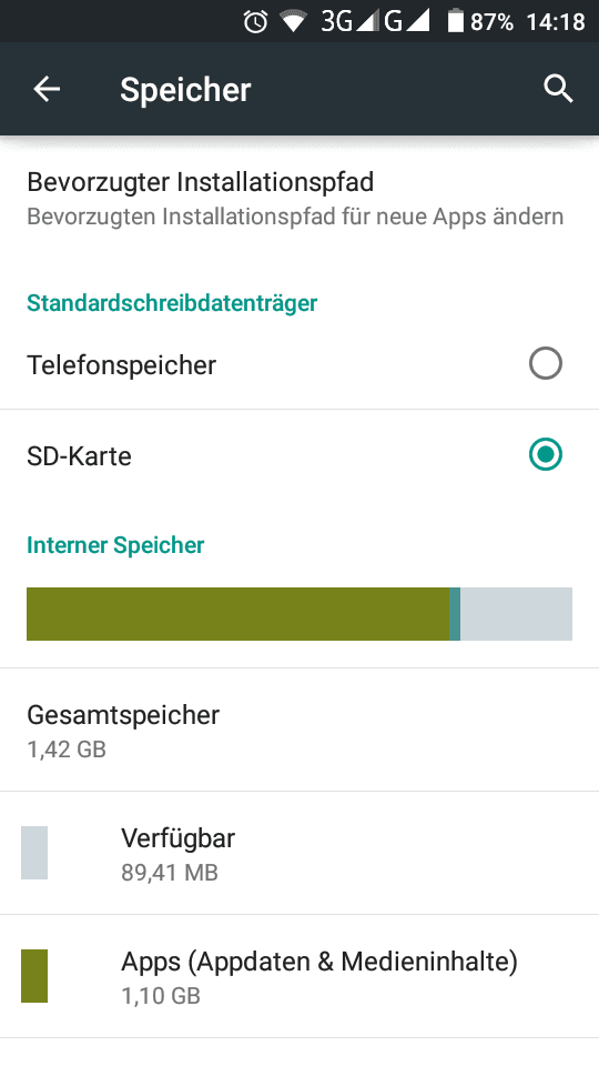

das Update hat nach der Anleitung super funktioniert.
Dazu jetzt aber noch eine Frage:
Jetzt wird mir bei der Installation neuer Apps angezeigt "unzreichender Speicherplatz"
Als Gerätespeicher werden nur noch 1,41 GB angezeigt.
Am PC zeigt mir das Handy 4,58GB von 4,58GB Speicher frei an.
Was hab ich falsch gemacht??

ich bin langsam verzweifelt.
Ich kann nur ein paar Apps installieren, der interne Speicher wird nicht mehr genutzt,
obwohl er als Installationspfad eingestellt ist.
Mir fällt nichts mehr ein.

war bei meinem DG800 auch...habe dann unter "Einstellungen- Speicher" den Standardspeicher geändert...danch kam die Meldung nicht mehr!
vielen Dank, hab ich auch versucht.
Ich habs mit beiden Einstellungen versucht.

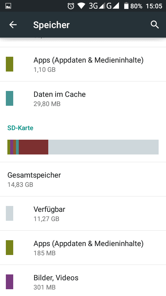

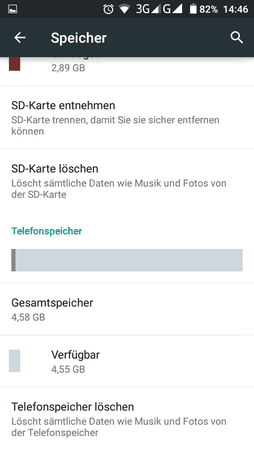

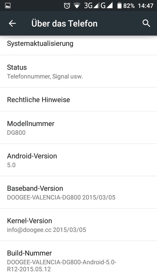

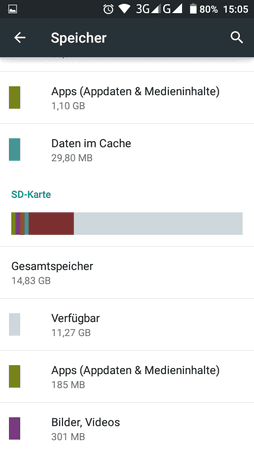

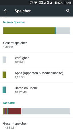

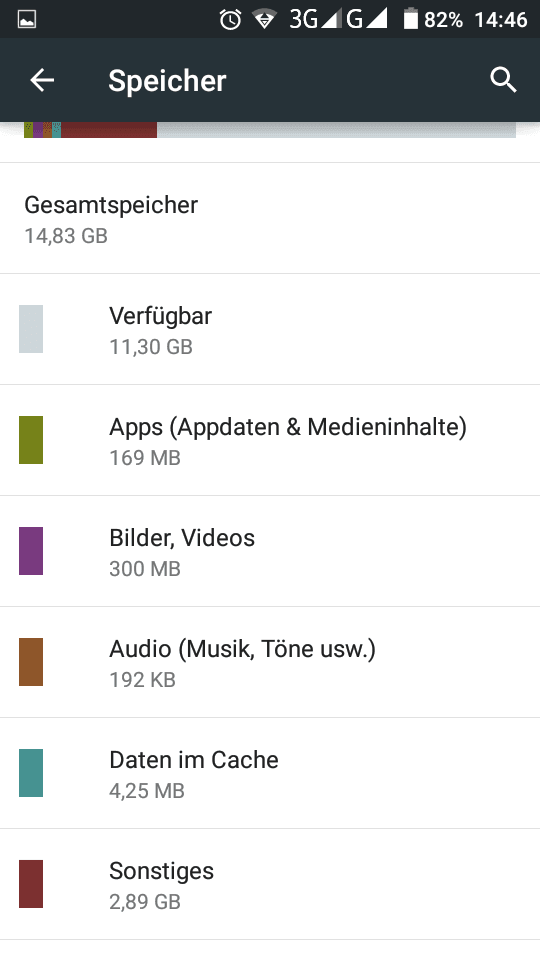

Ein paar Screenshots hab ich als Abhang angehängt.
VG
Etne Screenshot_2015-12-23-14-46-25.png Screenshot_2015-12-23-14-46-35.png Screenshot_2015-12-23-14-46-46.png Screenshot_2015-12-23-14-47-27.png Screenshot_2015-12-24-14-18-04.png Screenshot_2015-12-24-14-18-24.png
sind auf der sd-karte nur noch 89 mb frei ?...das ist natürlich fast zuwenig...ev. eine größere card verwenden!?
Auf der SD sind noch ca. 11GB frei, Bild vergessen.
ich habe mir ja ein ganz neues DG F2 ibiza gekauft und hatte dort gestern das gleiche Problem: nur ca. 8 apps installiert da kam die Meldung: "Speicher voll"..habe dann eine sd-karte eingesteckt und darafhin die apps auf die Karte verschoben soweit das erlaubt war..daraufhin klappte alles!
VG
Etne
Nichts. Leider ist der knapp bemessene Speicherplatz eines der Probleme bei diesem Update. Abhilfe wie schon beschrieben: Größere SD-Karte einsetzen und alle Apps, die das anbieten, auf selbige verschieben. Allerdings hat der Standard-Launcher (wie übrigens fast alle Android-Launcher) ein Problem damit, solcherart verschobene Apps dann noch anzuzeigen. Die Icons dieser Apps verschwinden nach dem nächsten Neustart :(
Auch hier gibt es eine Abhilfe: den Arikui Launcher. Der ist klein und schnell (im entpackten Zustand nur 1,5 MB) und hat mit Apps, die auf der SD-Karte liegen, keine Probleme. Er erfordert allerdings etwas Anpassung, denn die häßlichen Windows Phone Kacheln will man nicht wirklich haben. Leider wird der Arikui Launcher nicht mehr weiter entwickelt und ist deshalb auch nicht mehr im Play Store zu finden. nSeiten wie Apk4Fun haben ihn aber noch :)
