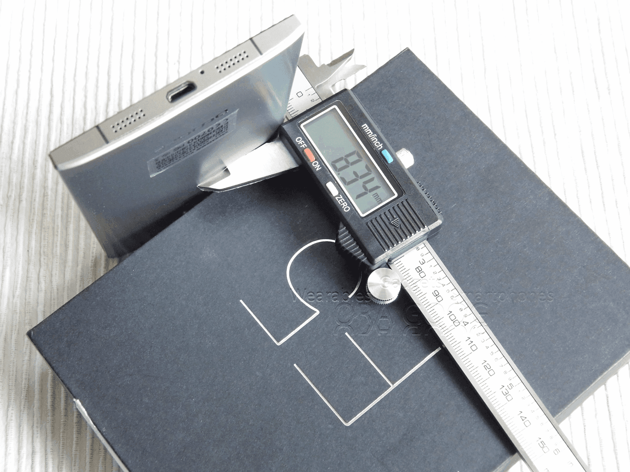

Abmessungen und Gewicht
Gehäuse
Ladegerät -- 2A
Geometrie und Overhead
Bei der Dicke gibt es geringe Abweichung zu der Spezifikation des Herstellers. Nachgemessen 8,43 mm

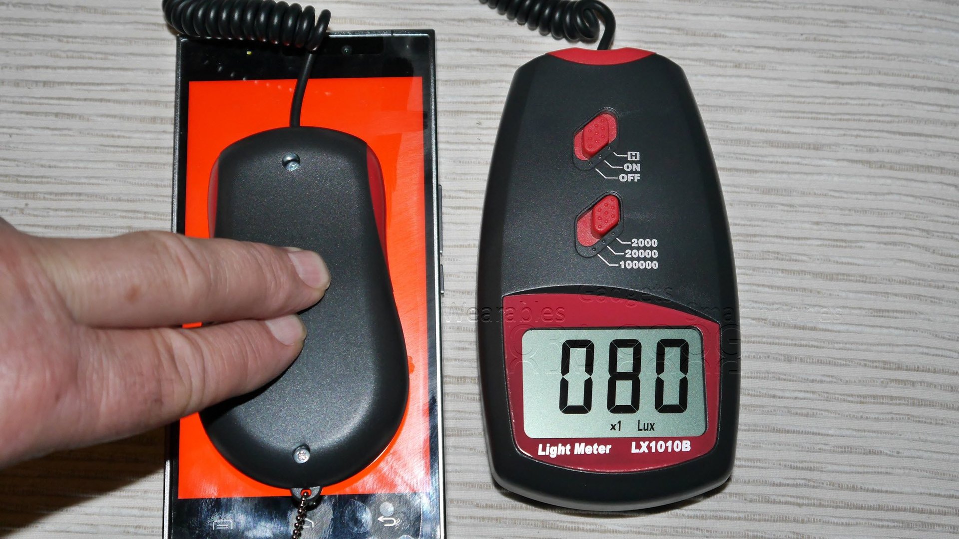

Helligkeitsmessungen im Vergleich zum Cubot X15 -- vorwiegend messbar dunkler
Messmethode, Basis Antutu Videotest
rot 80 Lux Cubot X15 = 88 Lux
grün 237 Lux Cubot X15 = 272 Lux
blau 127 Lux Cubot X15 = 165 Lux
gelb 303 Lux Cubot X15 = 353 Lux
weiß 431 Lux Cubot X15 = 536 Lux

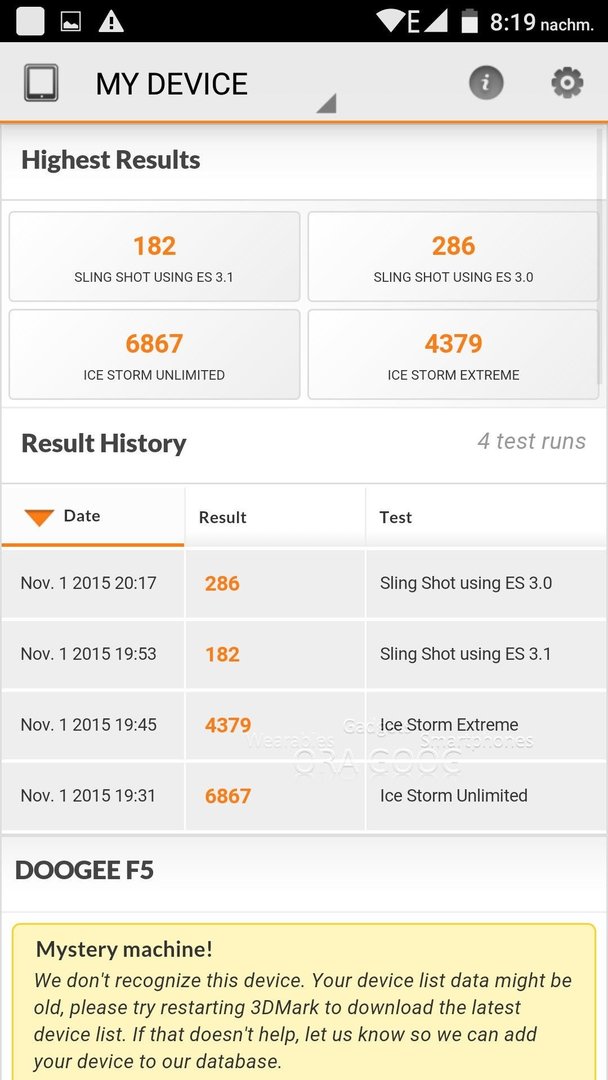

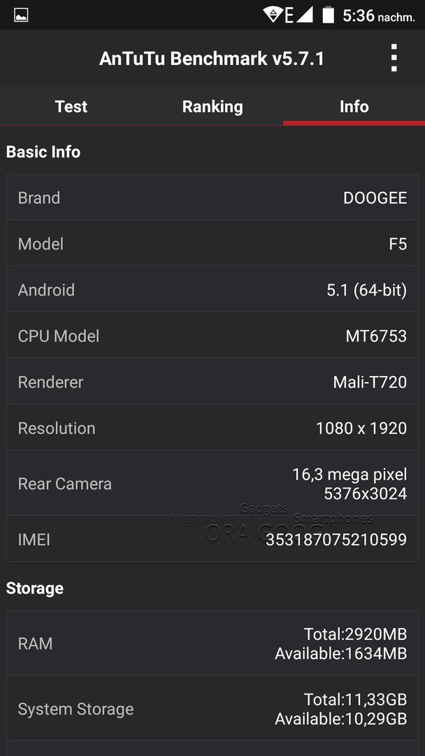

Performance/Android/Speicher -- Für Super Gamer ungeeignet - trotz GL ES 3.1 Umsetzung
Bilder Performance Test -- nichts für anspruchsvolle Gamer
Antutu
Geekbench
Ice Storm
anTuTu Videotest -- Codec's nicht ganz perfekt
Bilder System
Geräte
Antutu
Speicher -- optimale Aufteilung des 16 GB eMMC - One Partition für Apps und deren Daten, OTG verfügbar

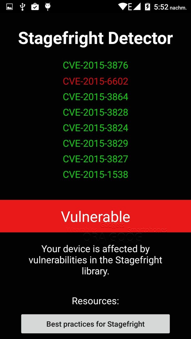

Sicherheit -- Probleme bei Stagefright
Eine Virenprüfung ergab keine Auffälligkeiten. Die MMS Stagefright Lücke ist nicht geschlossen.

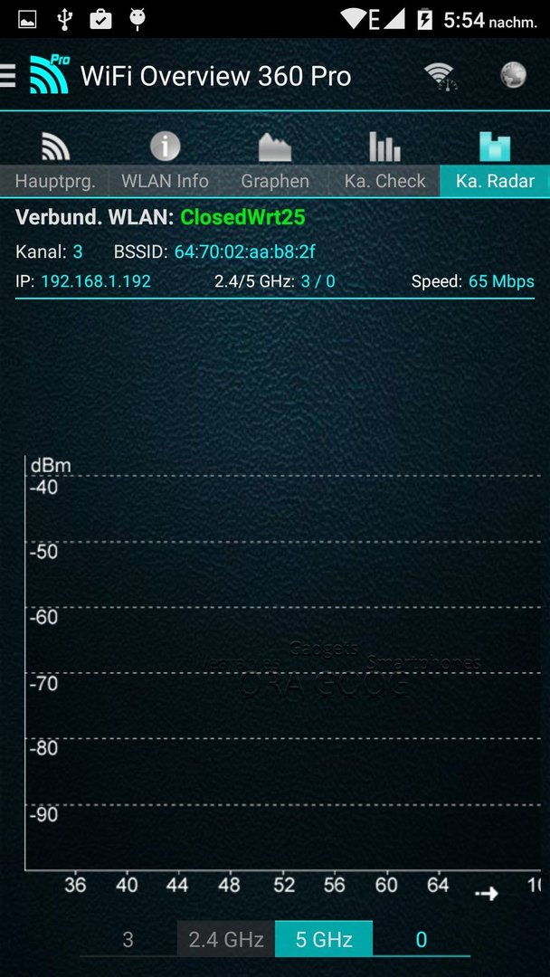

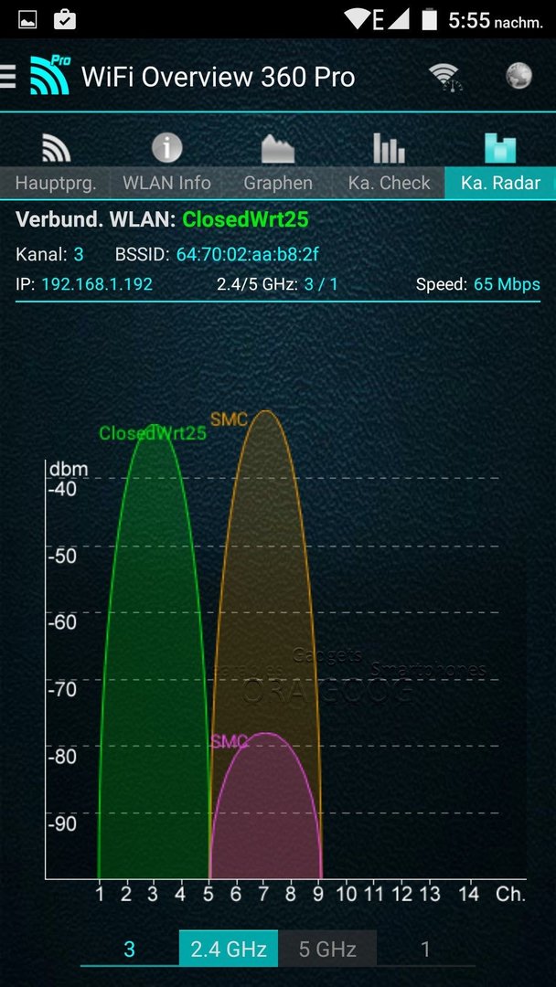

WLAN - mittelmäßige Empfindlichkeit im 2,5 GHz Bereich - 5Ghz Bereich praktisch nicht nutzbar
802.11 b/g/n/a Standard, funktionsbereit mittelmäßige Empfindlichkeit im 2,5 GHz Bereich. Die Reichweite des 5MHz Bereiches ist technisch bedingt geringer, aber auch bei diesem Handy nur in unmittelbarer Nähe des Routers nutzbar.

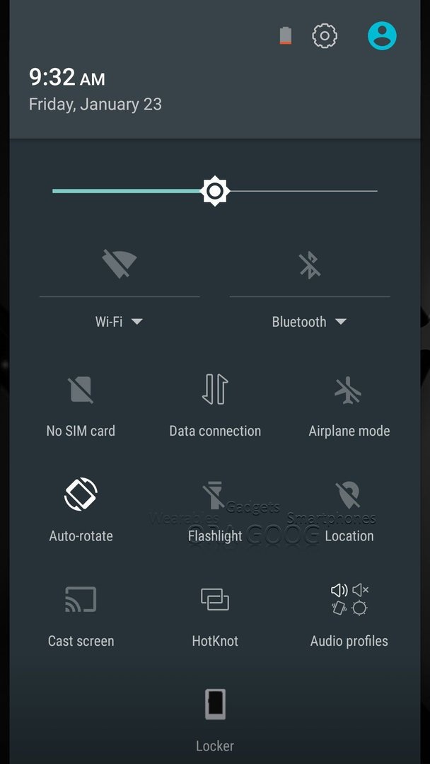

NFC -- Fehlanzeige, aber HotKnot
Nicht in der Spezifikation angegeben und auch nicht vorhanden

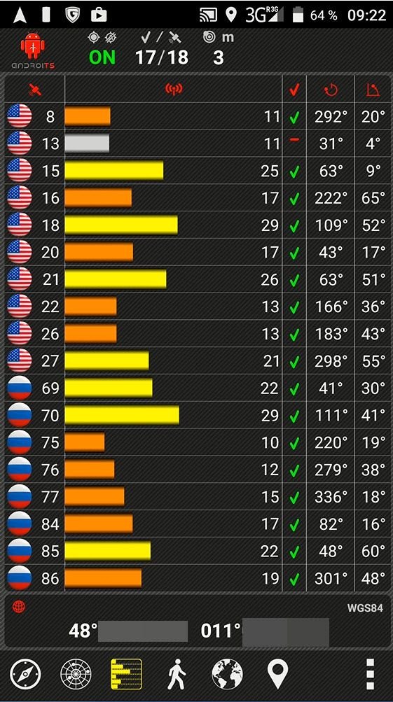

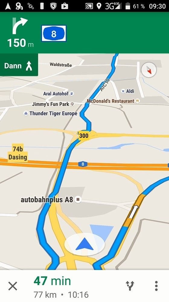

Navigation -- eine Stärke des Handys (siehe auch GPS Video)
Zwei Satellitennavigationssysteme (USA, RU) sind einsatzbereit (GPS, GLONASS). Ich stütze mich dabei nicht nur auf die Pegel und die Genauigkeit der Position, sondern habe auch bei diesem Handy eine Testfahrt unter schwierigen Bedingungen mit Google Maps (Online Navigation) erfolgreich durchgeführt. Dazu gibt es ein Video.
Die Stabilität bei schnellen Richtungswechseln ist gut.
Interessanter Weise konnte ich hier die verschieden bei Android 5 berichtete Genauigkeitsabweichung bei hohen Geschwindigkeiten beobachten, die jedoch die Online Navigation nicht beeinträchtigte (siehe Geschwindigkeitsgrafik)
Spurtreue in Abhängigkeit der Geschwindigkeit

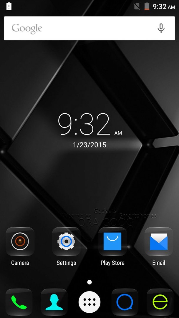

Software/Launcher -- es gibt einen App- Drawer
Play Store -- den gibt es von Anfang an...

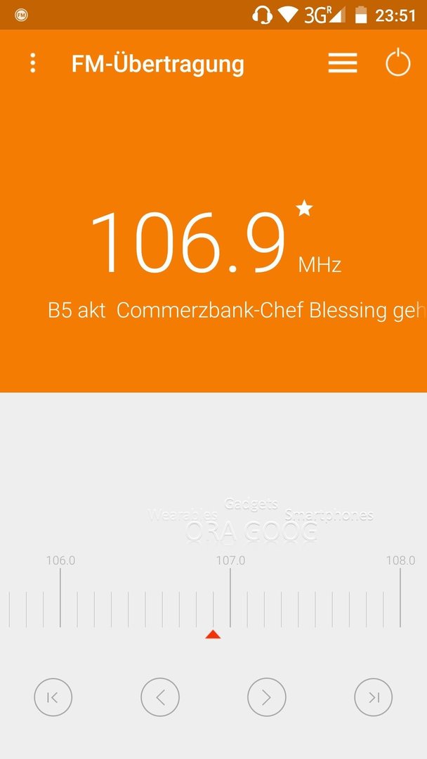

FM Radio
Der geliebte FM Empfänger ist gut empfindlich und Stereoempfang möglich. RDS vorhanden (Sendernamen werden angezeigt). Nicht im Flugmodus aktiv. Aufzeichnungen sind möglich.
Die Klangqualität ist mit einem guten Head Set verträglich. Ein Stereoeffekt ist hörbar.

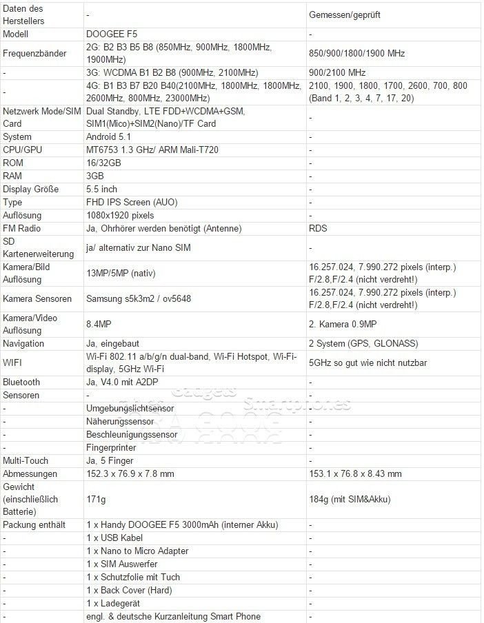

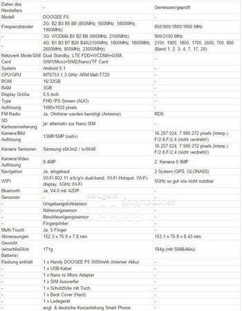

Technische Daten: (Auszug, Quelle Hersteller)

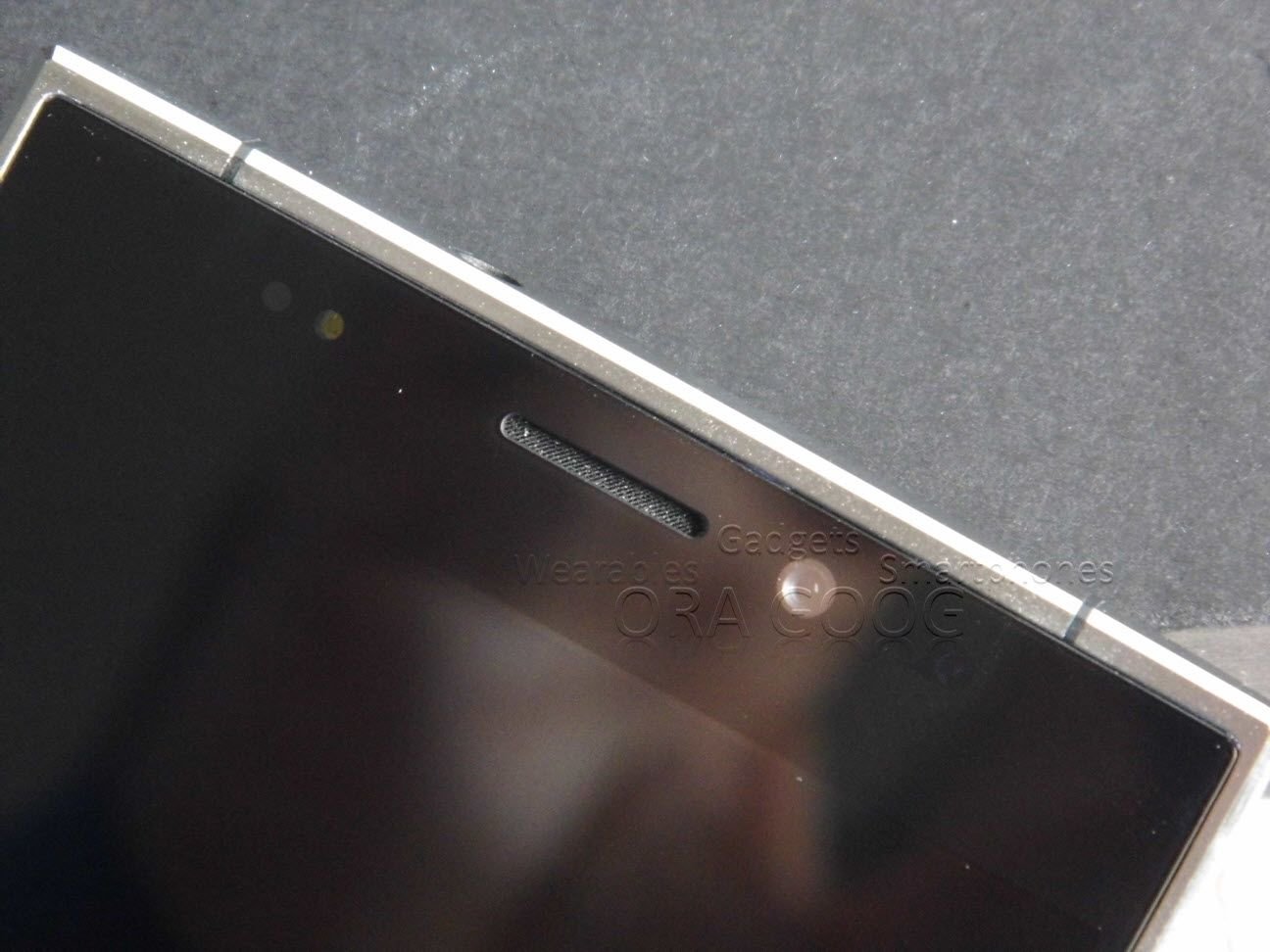

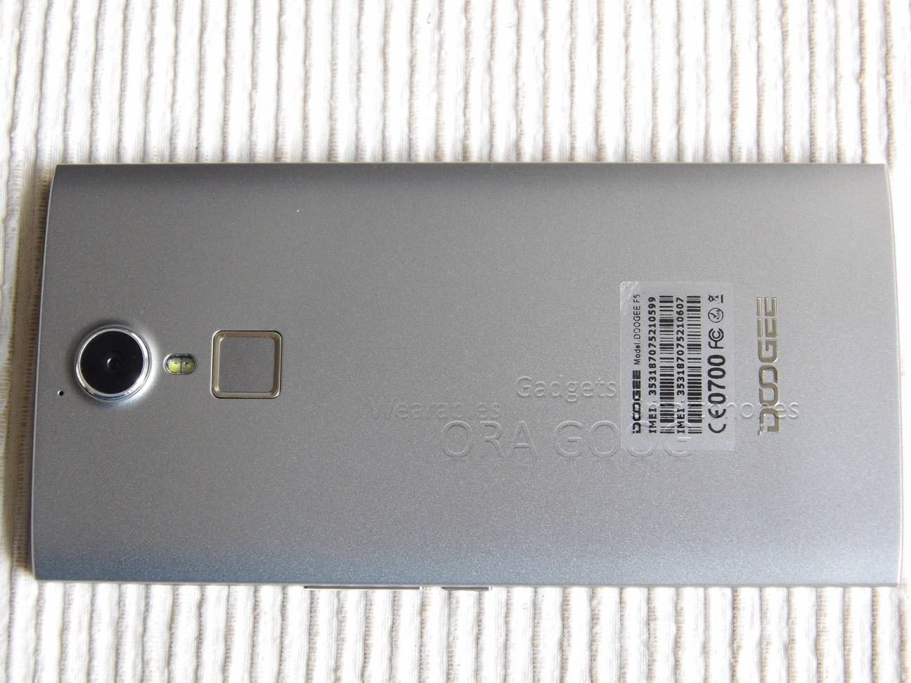

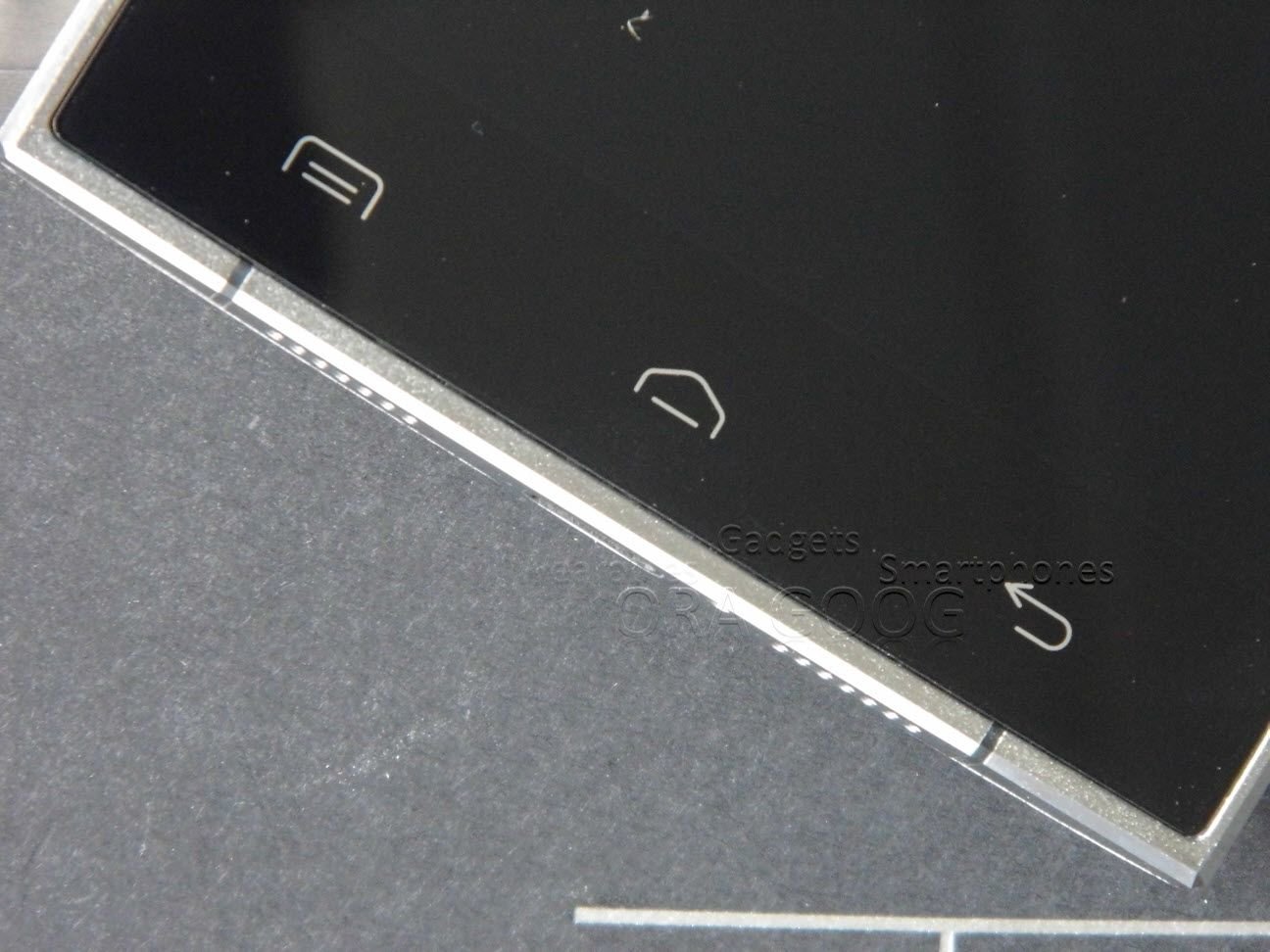

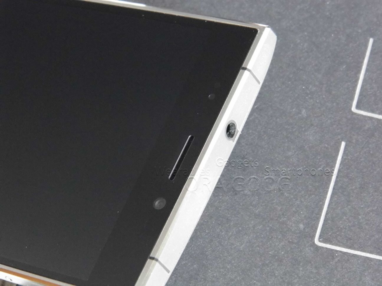

Gehäuse -- silbrig, rechteckig, Leichtmetallrahmen
- vollständig rechteckig Form mit edlen Metallrahmen
- gut genutzte Vorderfläche (82% Display mit schmalen Stegen)
- Störende wirkte die vom Werk aufgezogene Folie, da diese Luftblasen und Staubeinschlüsse hatten.
- Die gewölbte Rückwand ist nicht entfernbar.
- Die Kamera sitzt mittig und genügend weit vom Rand entfernt.
- Optisch bei Tageslicht gut erkennbare drei Touch-Tasten. Diese sind aber nicht beleuchtet.

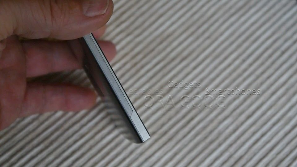

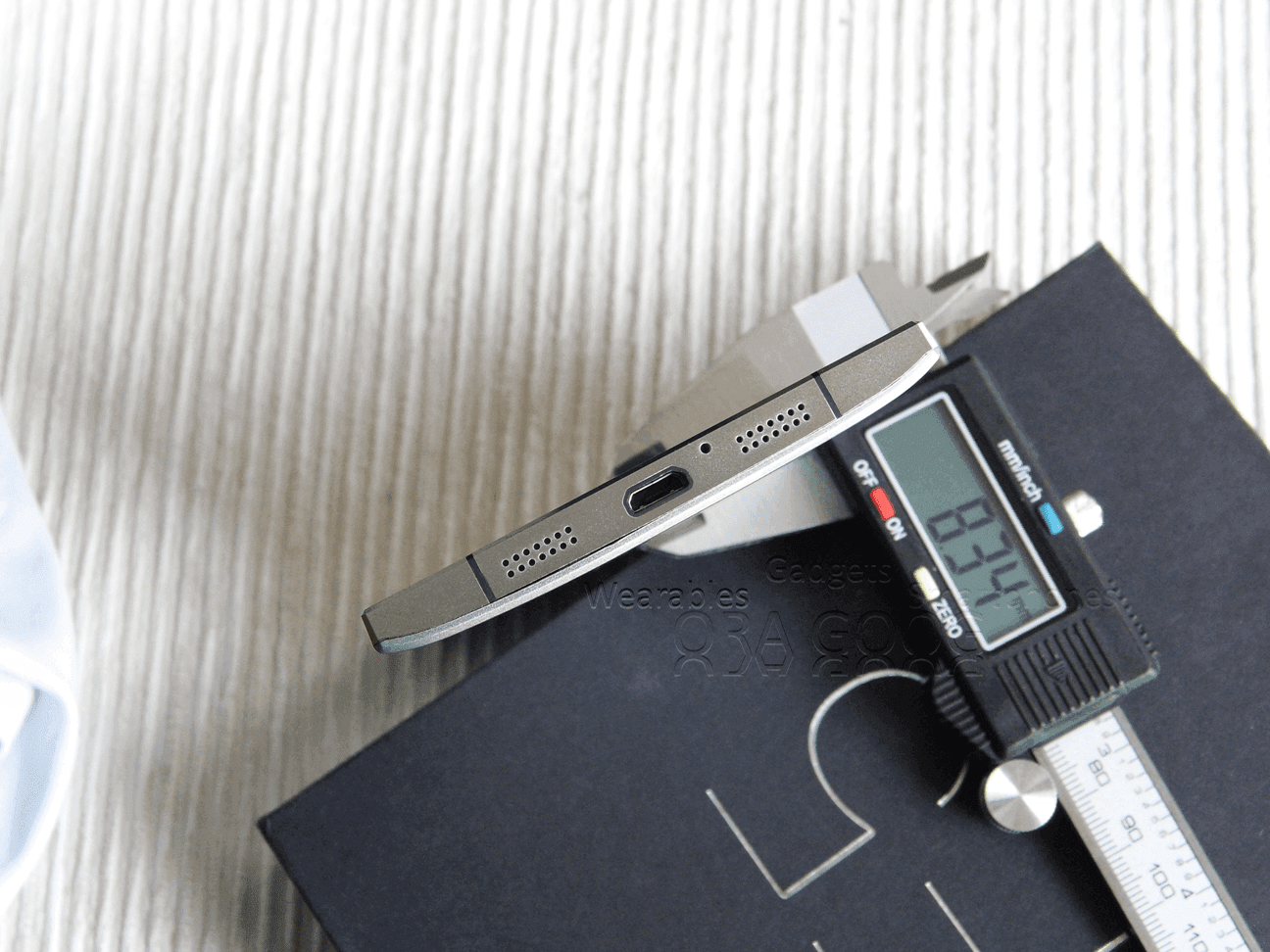

- 184g Gewicht fühlen sich durch das Metall "schwerer an" und liegen gut in der Hand
- Mit 8.43 mm gemessener Dicke ist es nicht zu dick.

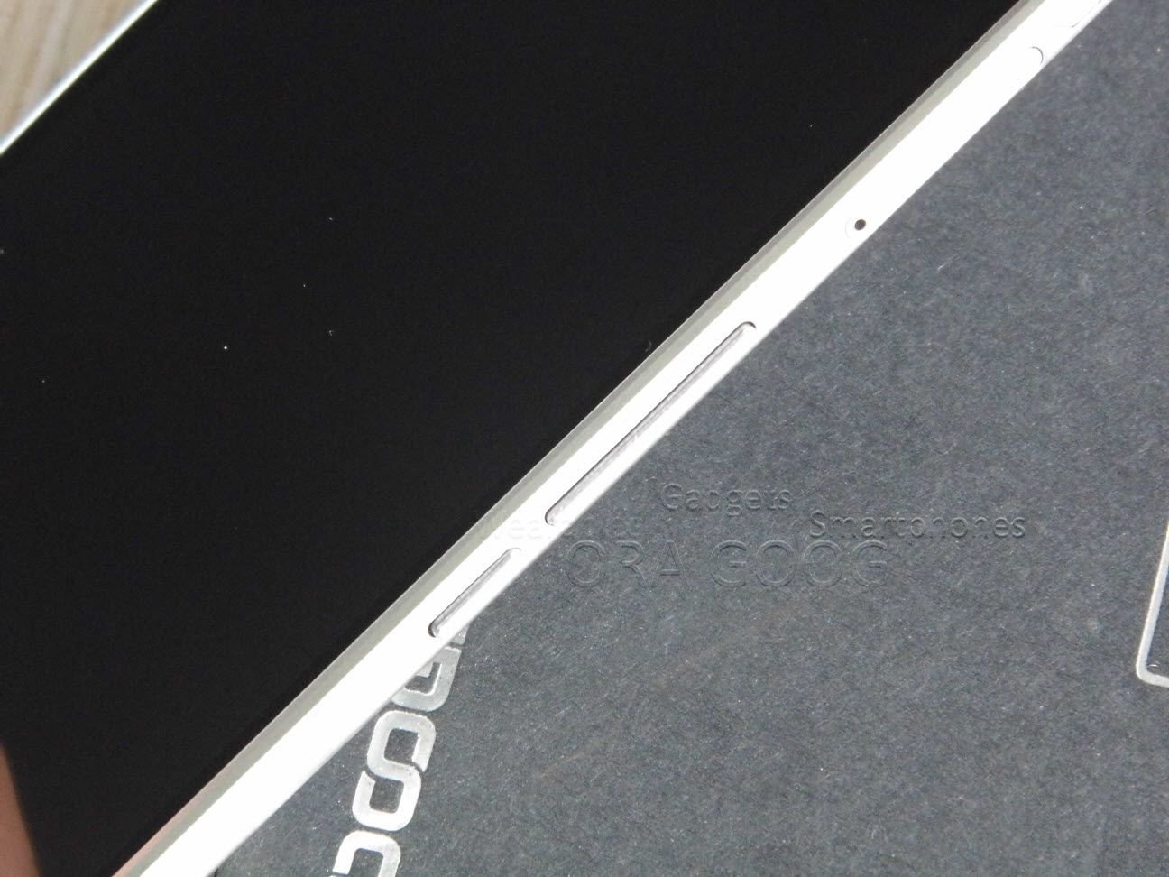

- Die Lautstärkewippe und der Einschaltknopf rechts sitzen gut, klappern nicht und sind nicht aus Metall.
- Ebenfalls rechts befindet sich der Einschub für SIM und/oder TF Speicherkarte
- Kopfhörerbuchse ist nicht von vorn sichtbar und sitzt oben.
- Der Mikro- USB 2.0 Anschluss sitzt unten mittig.
- Der Lautsprecher hat nach unten austretenden Öffnungen im Chassis, wobei nur die linke Öffnung abstrahlt.

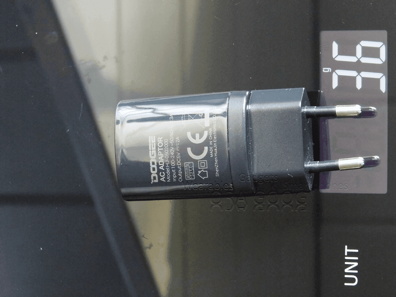

Ladegerät -- 2A

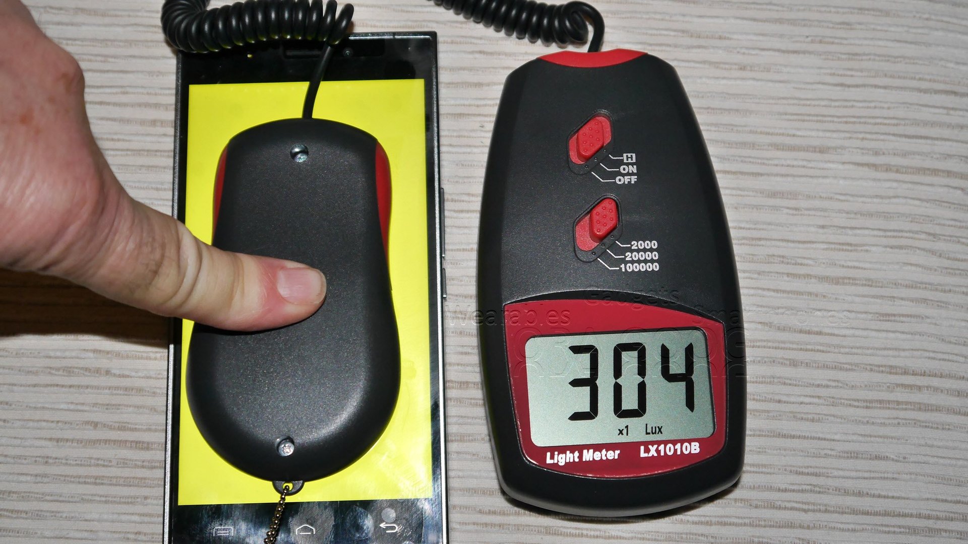

weiß 431 Lux Cubot X15 = 536 LuxPerformance/Android/Speicher -- Für Super Gamer ungeeignet - trotz GL ES 3.1 Umsetzung

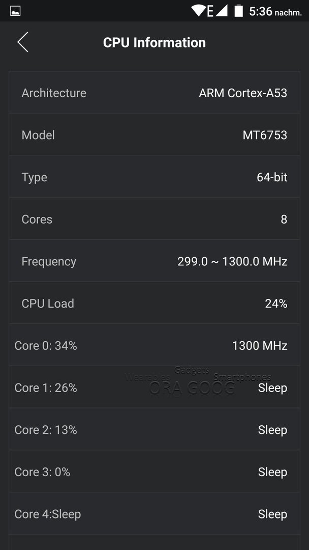

- Android 5.1 64-Bit

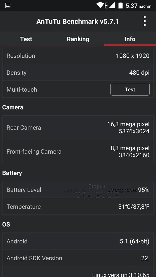

- Verbaut ist ein MT6753 64-bit Octa Core ARM Cortex-A53, der mit 1.3 GHz getaktet wird. In Verbindung mit der GPU ARM Mali-T720, wird eine Auflösung von 1080x1920 px erreicht.

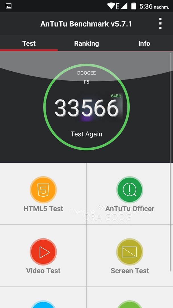

Die Performance liegt bei für diesen SoC sehr guten 33500 AnTuTu (5.7.1) Punkten. - ausreichender 3GB RAM
- Von den 16 GB ROM stehen dem Nutzer reichlich 11 GB zur Nutzung in einer Partition zur Verfügung. Eine externe 32 GB SD Karte im Phone wird unterstützt. Das USB On-the-go (OTG) Feature ist voll funktionsfähig. Damit sind natürlich auch externe USB Speicher nutzbar.

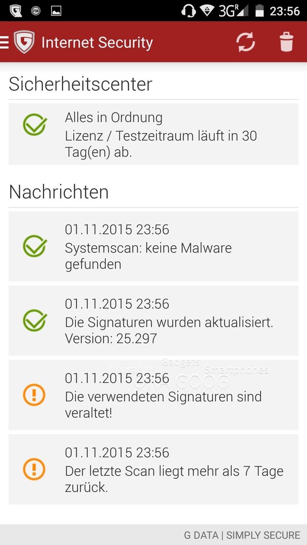

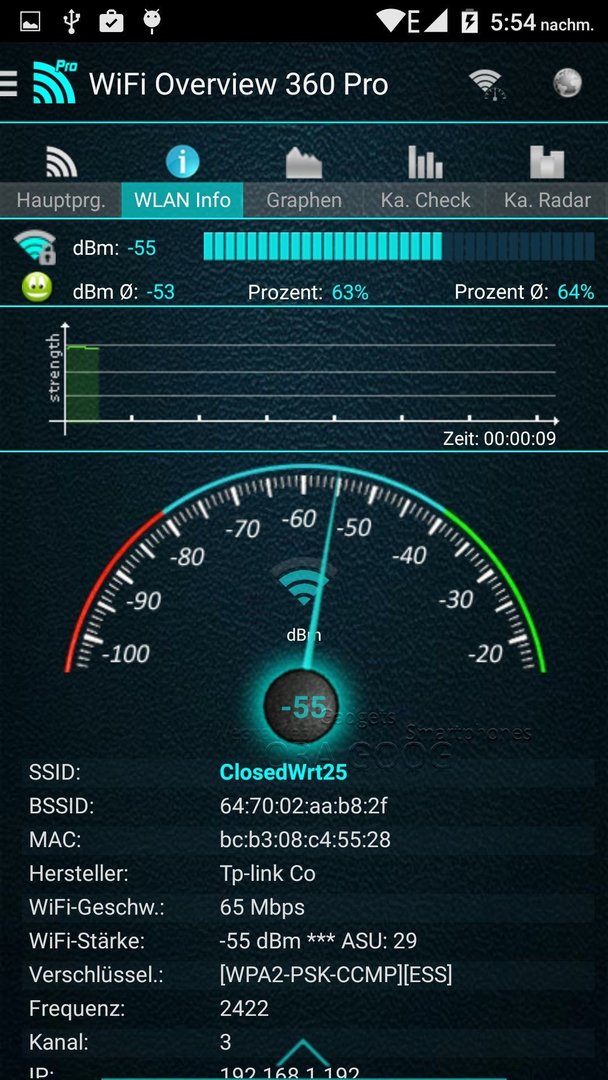

Tasten und deren Beleuchtung -- Fehlanzeige
Es gibt drei unbeleuchtete Touch- Tasten. Die Empfindlichkeit ist gut. Die silbernen Markierungen auf schwarzen Grund sind nur bei Tageslicht sehr gut erkennbar.
Auch alle anderen Tasten bedienen sich gut. Gute Druckpunkte, leider aber nur aus metallisierter Plaste. Diese sind dann im Gegensatz zum Leichtmetallrahmen Sturzempfindlich.
- Ein simpler Android 5.1 Launcher mit allen Standardfunktionalitäten vorhanden.
- Google Play Store ist vorhanden und funktioniert "Out of the Box".
- Im Auslieferungszustand befanden sich keine chinesisch sprachigen Apps. Die Google Standardanwendungen sind vorinstalliert.
- Der Launcher arbeitet schnell und flüssig. Keinerlei Ruckeln auch bei langsamen Scrollen nicht.
- Ein App Drawer ist vorhanden.

FM Radio
