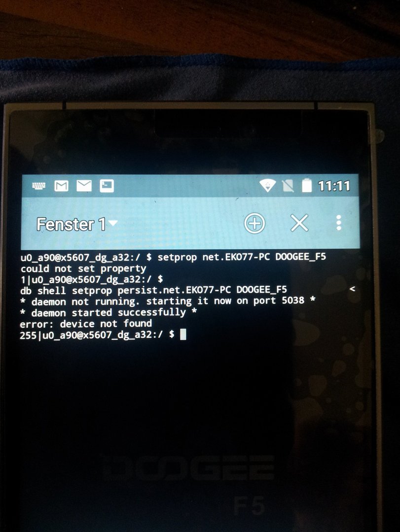

Hallo an die Leidensgenossen, habe nun die Einstellungen vorgenommen, leider kommt bei folgendes raus! Siehe Foto!!
Weiß jemand, ist dass okay??
Liebe Grüße und DANKE!!!

Servus, hab seit gestern mein F5. Hab genau dieses WLAN Problem. Aber leider kann ich den Hostnamen nicht ändern .
Jedes Mal "Could not set property"
Nutze die App .
Was mache ich falsch ?
