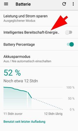

Habt ihr vielleicht unter Einstellungen, Batterie, das Intelligente Bereitschaft-Energiesparen eingeschaltet?
Nein, die Funktion ist bei mir auch aus.

[doublepost=1504095940,1504095798][/doublepost]Ach P.S.: Ich hatte sowas mal auf einem Wiko.
Da habe ich unter den "Akku-Leistungsoptimierungen" alles mit Bluetooth auf "nicht optimiert" gesetzt. Das half mir damals.
Die Einstellung kann man in der jetzigen Software auch vornehmen.
@paradox13 Der englische Beitrag bei Doogee entspricht meiner Idee da oben. Spätestens morgen teste ich das mal.
Also... umgestellt ist es schon... Ich muss nur mal in mein Auto kommen ;)
