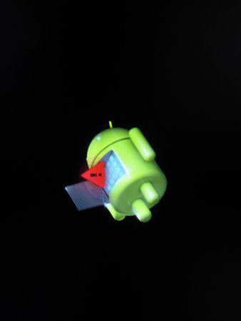

Mit wessen Hilfe komme ich in den Recovery- Modus????
Ich gehe den vorgegebenen Angaben von Doogee nach.
Ich schalte das Gerät aus.
Drücke jetzt die Laut+ und gleichzeitig die Powertaste.
Warte bis das Logo erscheint.
Das Logo erlischt und das Diplay bleibt schwarz.
Nach nochmaligem Drücken der Powertaste

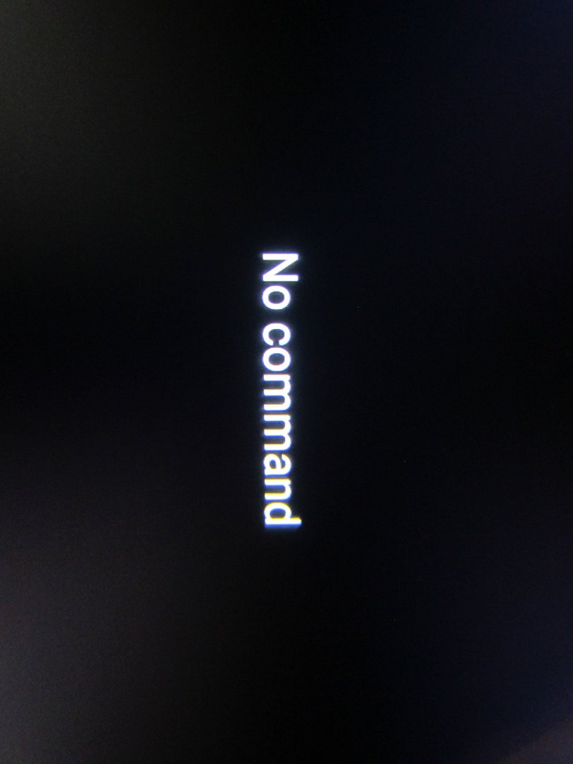

erscheint das Android- Männchen mit der Meldung unter dem Logo:
no command !!!!
Hat es etwas mit dem Update 20180110-1501 zu tun?
Seitdem macht das Gerät auch zwischendurch einen Restart mit anschließendem BootLoop,
der mit langem Drücken der Powertaste gestoppt wird.
Ich danke für jede hilfreiche Antwort.

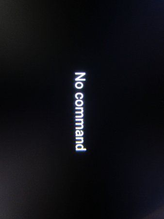

Seltsam ... Ich hatte vor ein paar Wochen probiert in den Recovery Modus zu kommen. Hatte darmals kein Problem damit.
Ich habe es jezt aufgrund dieses threads erneut probiert und siehe da exakt das gleiche Problem ...
Die Android Version ist laut der Nummer (20180110-1501) aber die selbe und schon seit Februar 2018 installiert :blink:
Ich habe es probiert,
es klappt:
Power drücken und Ausschalten wählen.
Nach kurzem Warten die Powertaste und gleichzeitig Lautstärke+ drücken,
bis das Logo von Dooogee erscheint.
Wenn sich das Andro- Männchen mit No Command meldet,
die Powertaste gedrückt halten und dann erst die Lautstärke+ kurz antippen.
Jetzt zeigt sich das Recovery- Menü.
Nur die Nerven bewahren.
Gruß smoht
