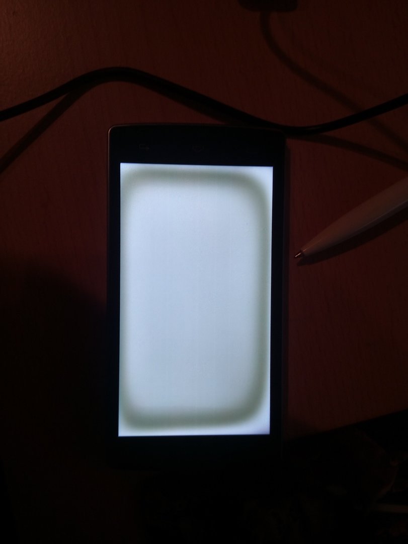

ich habe gerade versucht per Flashtool eine ältere Rom von Needrom auf das x5 Max Pro zu flashen.
Mit den Rom's nach Oktober 2016 kann man kein TWRP x64 flashen.
Leider ist das wohl in die Hose gegangen. Das Flashtool lief ganz normal durch.
Beim starten des Doogee erscheint nur noch so etwas:scared:
Was passiert, wenn Du eine andere Version flashst? Darf auch eine neuere sein, dafür gibt es TWRP-X32.
Habe jetzt mehrere probiert, bei der Rom vom 16.01.2017 geht es zu mindest wieder an:biggrin:
Ein leichter dunkler Rand wie oben zu sehen ist aber geblieben.
Ich wollte TWRP x64 installieren, weil ich von Needrom die CyanogenOS 13.0.2 64bit installieren wollte
und denke, dass das mit Twrp x32 nicht geht.
Edit: Der dunkle Rand hat sich wieder gegeben. System läuft wieder mit der Rom v. 16.01.2017.
Mit Twrp x32 konnte ich die Clean Mod Rom v. Needrom nicht installieren, dass endet bei einem
blinkenden Doogee Logo:confused2:
Hast Du beim Flashen "userdata" deselektiert? Ich habe auch versucht die Version von 2016-08-29 drauf zu spielen. Nach dem Neustart ging eigentlich alles, nur der Bildschirm bestand aus farbigen Streifen von oben nach unten. Reaktion auf alles, aber bloß am Bildschirm war nichts erkennbar. Machte dann die Version 2016-12-26 drauf und alles war wieder in Ordnung.
Nein habe alles selektiert gelassen, da ich ein komplett sauberes system wollte.
