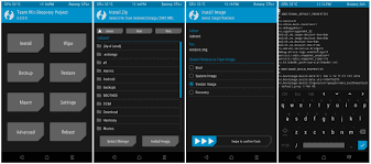

Hallo Ich habe das normale TWRP (Schrift Menu)
Das hier wäre ein TWRP mit Theme, das funktioniert erst wirklich
ok, es wird klarer, TWRP mit Theme ist das eigentliche TWRP :)
das Schrift-Menü ist das Stock-Recovery.
versuche mal heraus zu bekommen, welche Firmware und ob 32 oder 64 bit bei dir installiert ist.
