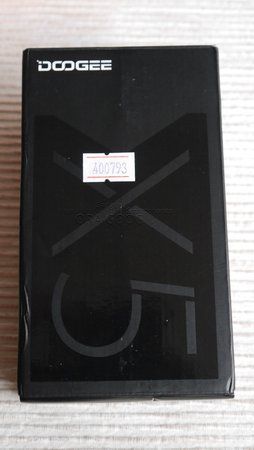

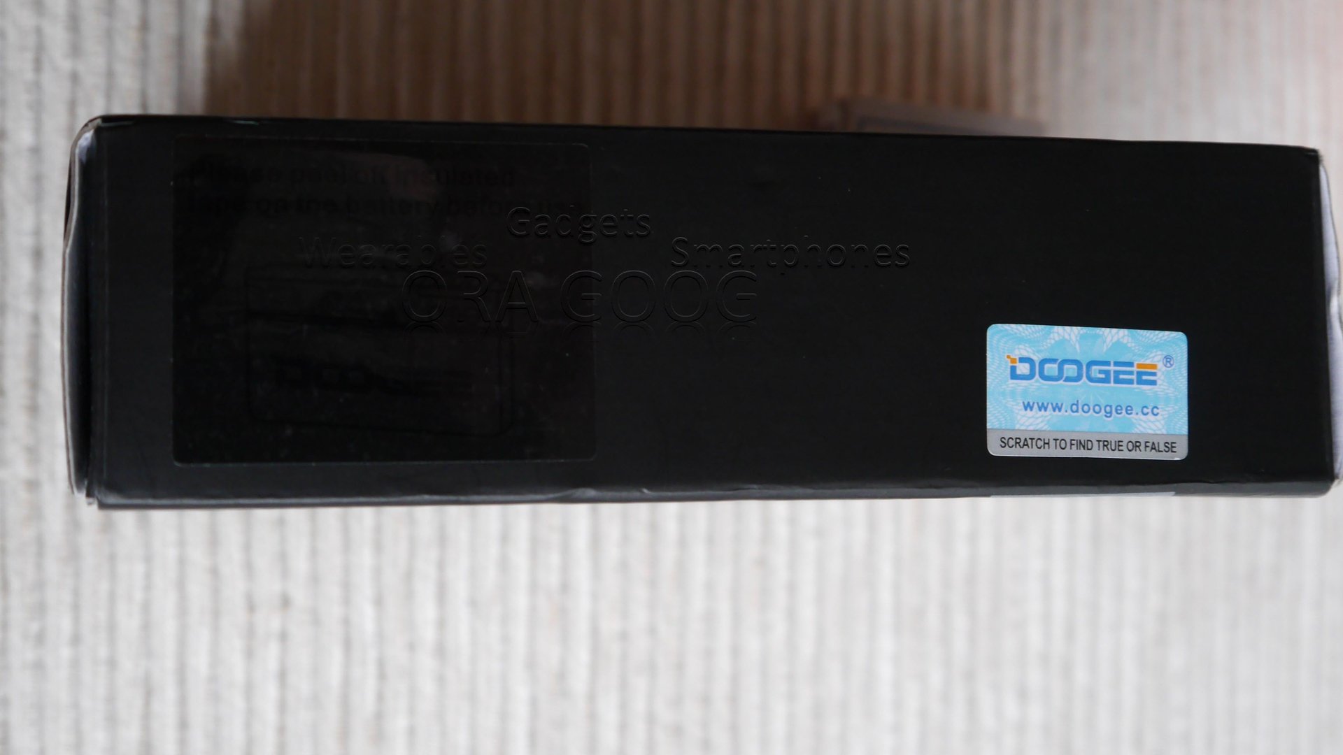

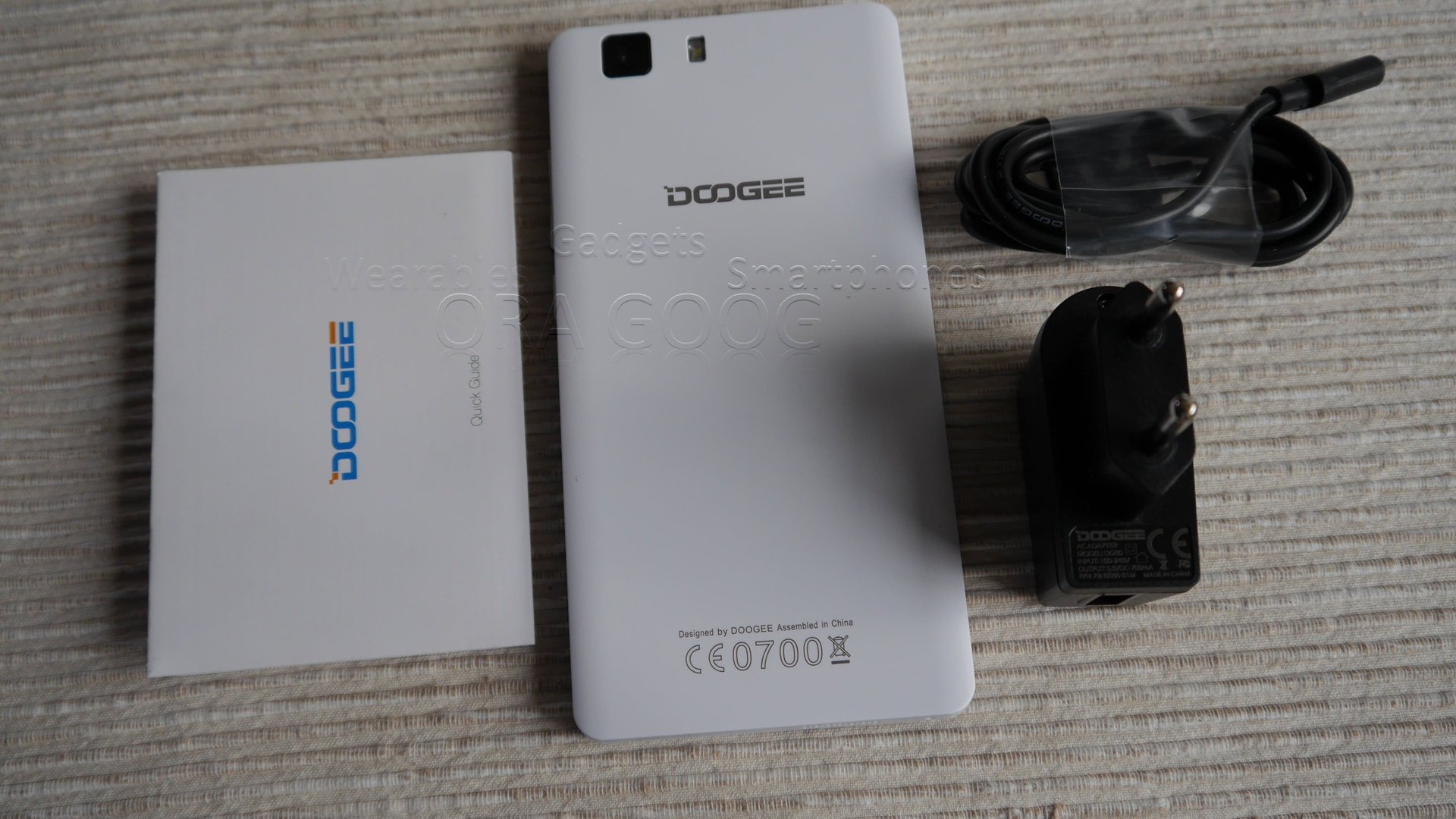

Unboxing

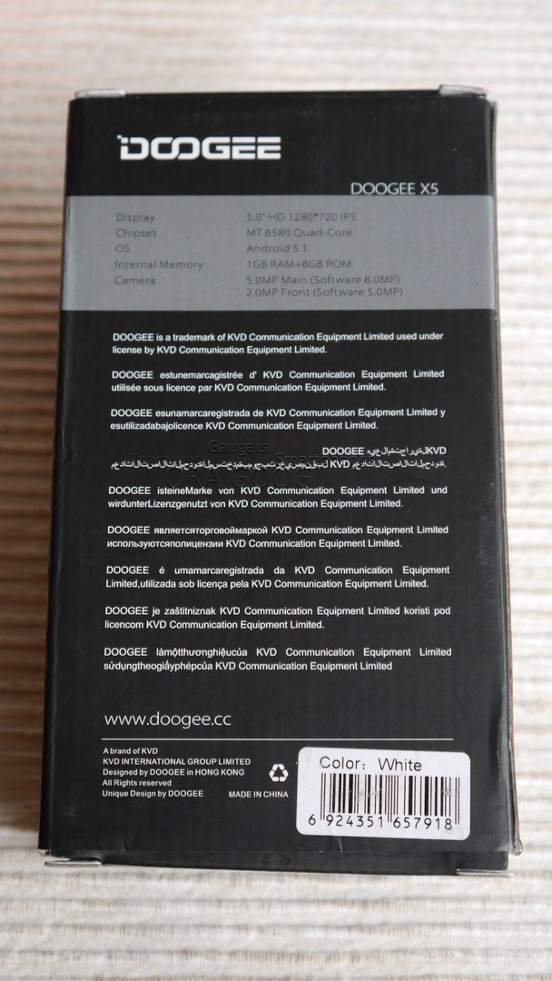

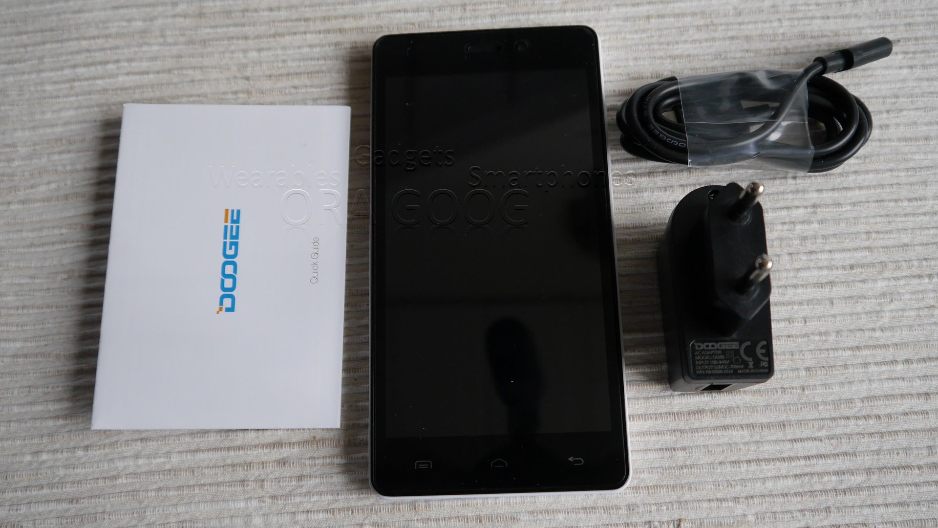

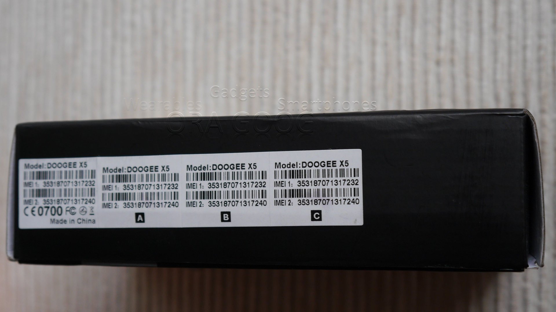

-- Verpackung informativ mit Übersichtsparametern und CE Kennzeichnung
Das DOOGEE X5 wurde in einer rechteckigen, äußerlich stabilen und schwarzen Box mit dem Namenszug des Herstellers und der Produktbezeichnung geliefert.
Zertifikationszeichen, nebst Nummer sind aufgedruckt.
Inhalt der Lieferung --Standard Zubehör
siehe Spezifikation
Bilder Unboxing
P1120586 SMALL50- 0001.jpg P1120587 SMALL50- 0002.jpg P1120588 SMALL50- 0003.jpg P1120589 SMALL50- 0004.jpg P1140050 SMALL50- 0005.jpg P1140051 SMALL50- 0006.jpg

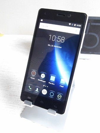

Gehäuse -- Voll Plaste
  • vollständig aus Plaste in rechteckiger Form
  • deutlicher Displayrahmen

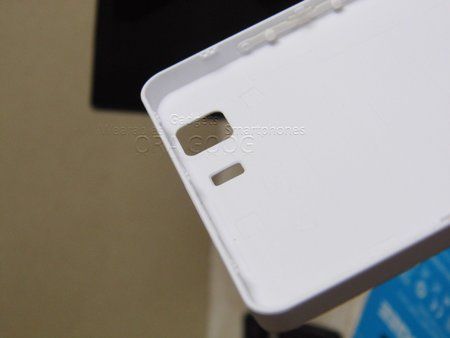

  • Die Rückwand ist leicht entfernbar und knarrt teilweise bei starken Druck.

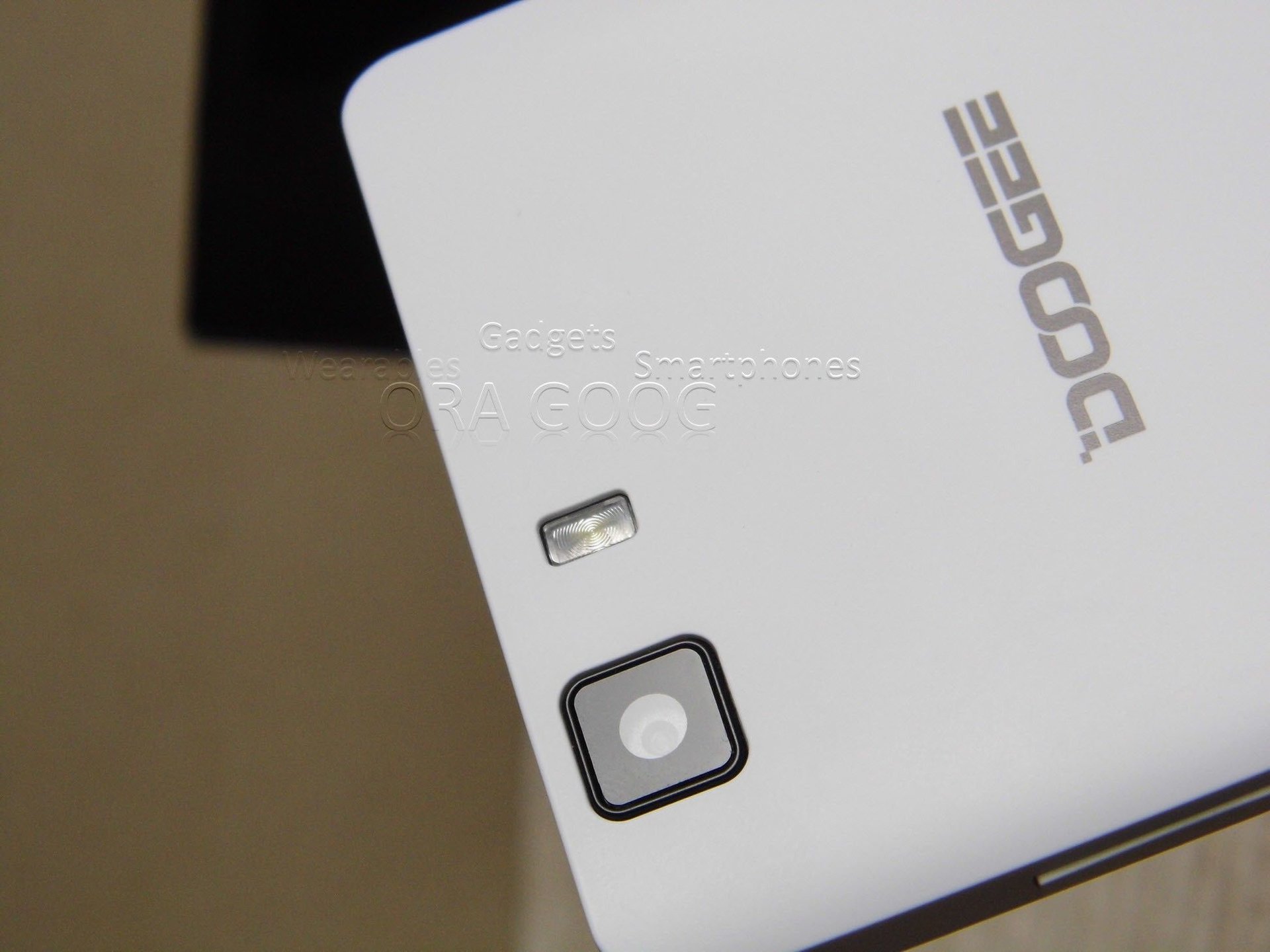

  • Die Kamera sitzt sehr Rand nah.
  • Optisch bei Tageslicht gut erkennbare drei Touch-Tasten. Diese sind nicht beleuchtet.

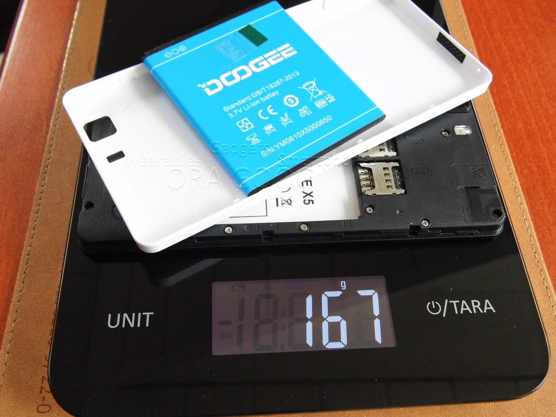

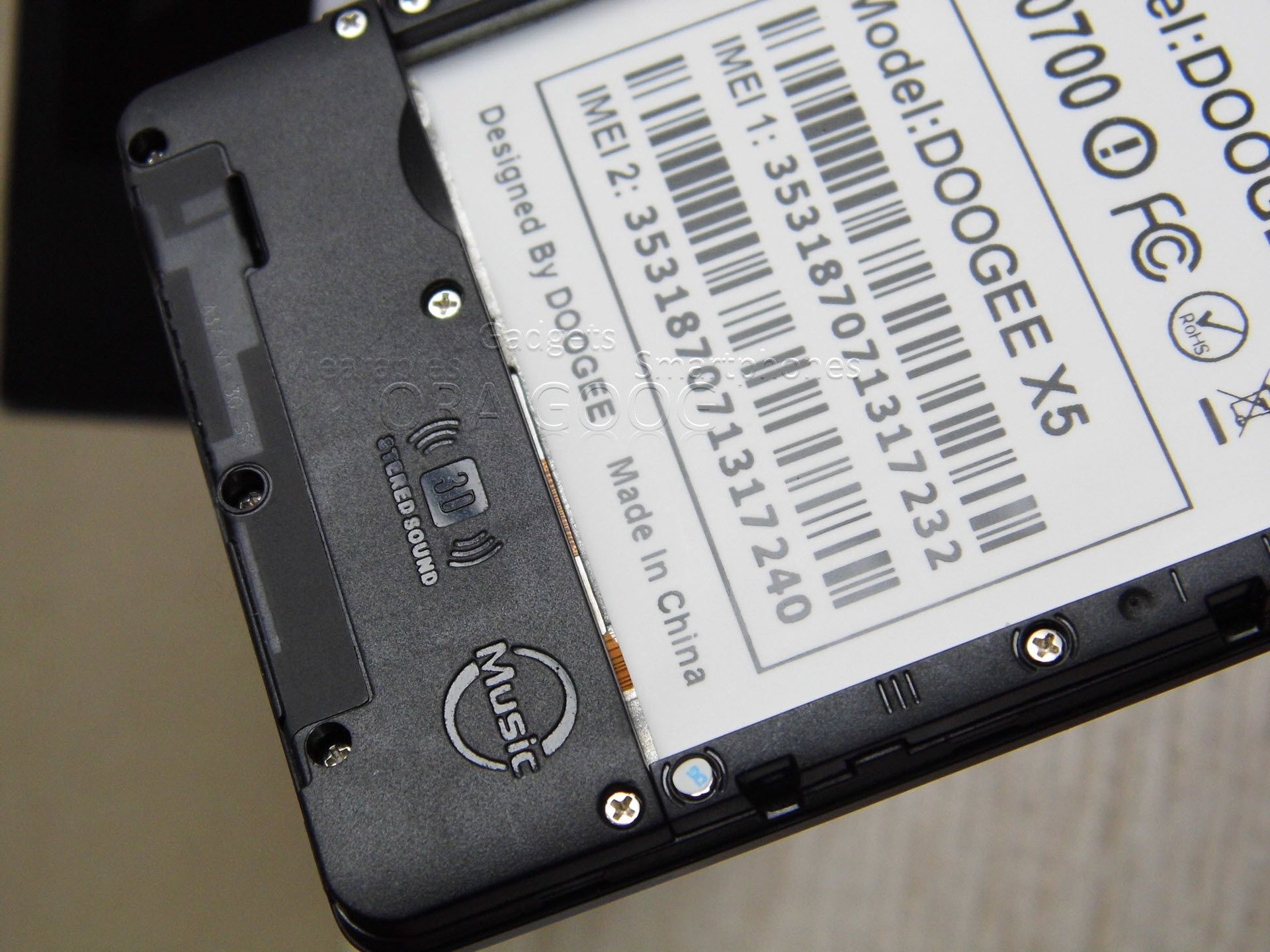

  • 167g Gewicht fühlen sich "schwerer an" als man denkt. Dieser Eindruck wird durch das kantige Gehäuse verstärkt.

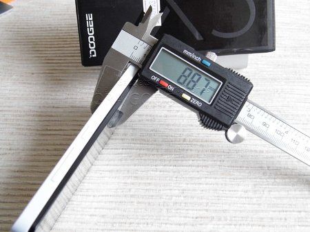

  • Mit 8.8 mm gemessener Dicke ist es nicht zu dick, aber auch kein Flachmann.
  • Die Lautstärkewippe und der Einschaltknopf rechts wirken sehr billig. Die Lautstärkewippe ist gewölbt. Bin mir nicht sicher, ob das gewollt ist.

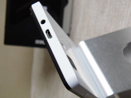

  • Kopfhörerbuchse und der Mikro- USB 2.0 Anschluss sitzen oben nicht mittig.

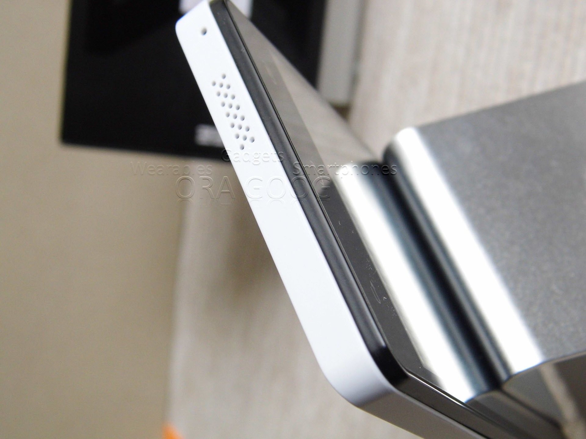

  • Der Lautsprecher hat nach unten austretenden Öffnungen im Chassis, die nahe dem Mikrofon sitzt.

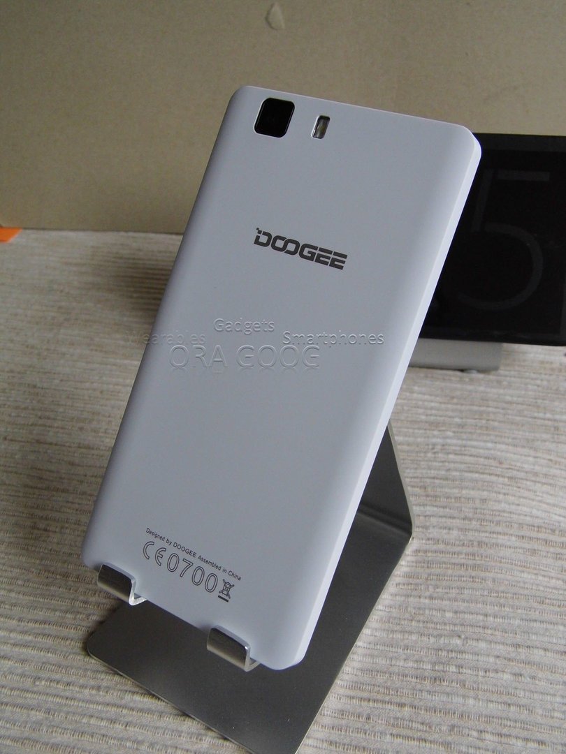

  • Das Hersteller Logo sitzt auf der Rückwand. Prüfungsbezeichnungen sind deutlich sichtbar aufgedruckt.
Bilder Gehäuse

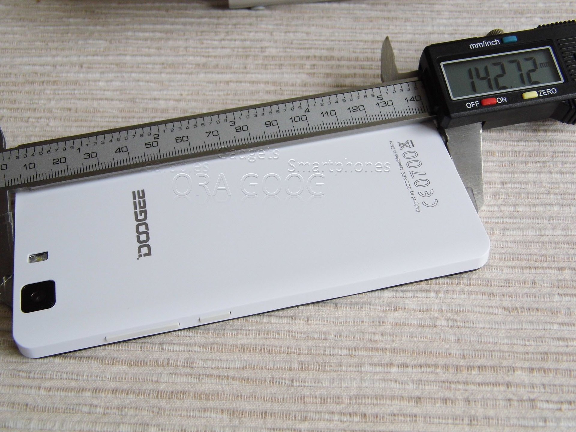

Abmessungen und Gewicht
DSCI0201 SMALL50- 0003.jpg DSCI0202 SMALL50- 0004.jpg DSCI0203 SMALL50- 0000.jpg DSCI0199 SMALL50- 0001.jpg DSCI0200 SMALL50- 0002.jpg
Gehäuse
DSCI0191 SMALL50- 0001.jpg DSCI0189 SMALL50- 0000.jpg DSCI0192 SMALL50- 0002.jpg DSCI0193 SMALL50- 0003.jpg DSCI0194 SMALL50- 0004.jpg DSCI0197 SMALL50- 0007.jpg DSCI0196 SMALL50- 0006.jpg

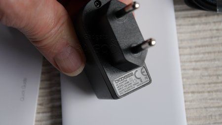

Ladegerät -- 0,7mAh

Bei der Dicke gibt es keine Abweichung zu der Spezifikation des Herstellers.

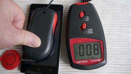

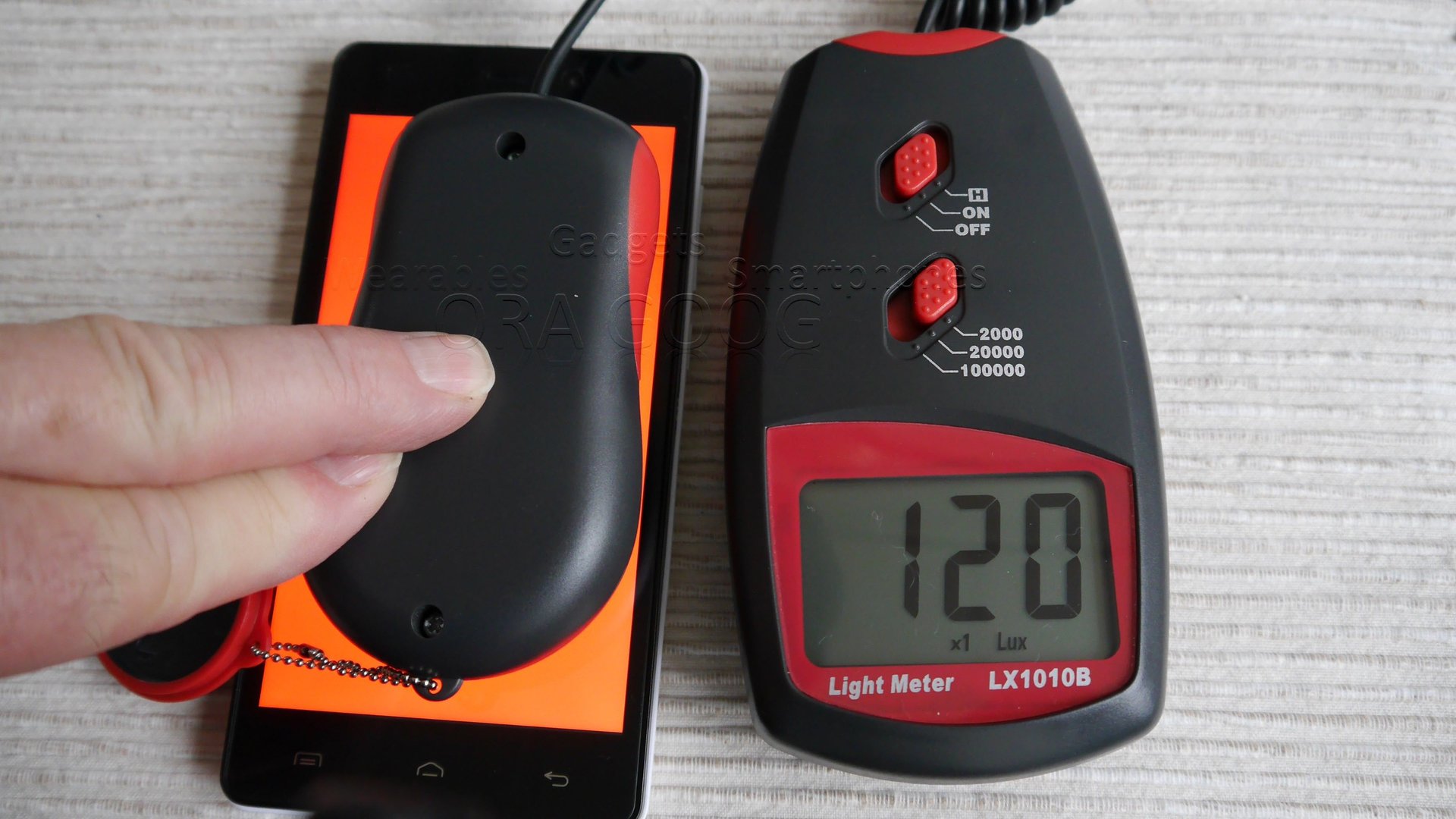

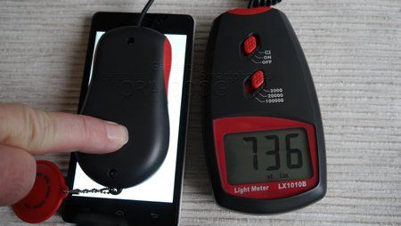

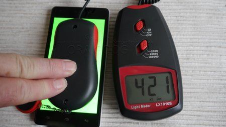

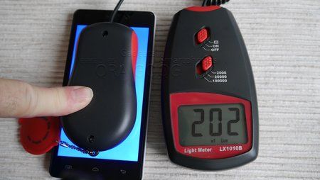

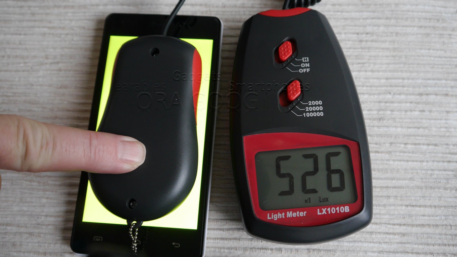

Helligkeitsmessungen im Vergleich zum Cubot X15 -- vorwiegend messbar heller
Messmethode, Basis Antutu Videotest
rot_120.jpg rot 120 Lux Cubot X15 = 88 Lux
grün_421.jpg 421 Lux Cubot X15 = 272 Lux
blau_202.jpg 202 Lux Cubot X15 = 165 Lux
gelb_526.jpg 526 Lux Cubot X15 = 353 Lux
weiss_736.jpg 736 Lux Cubot X15 = 536 Lux

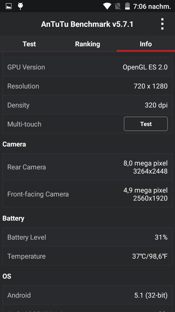

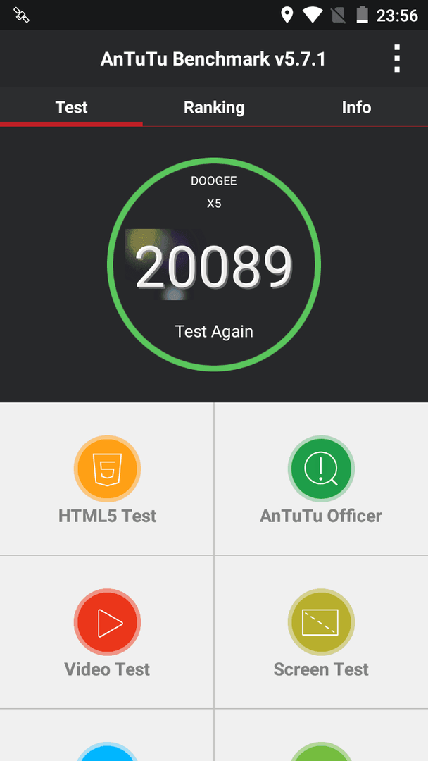

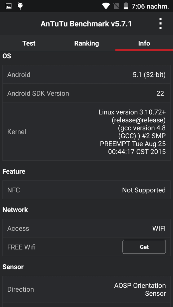

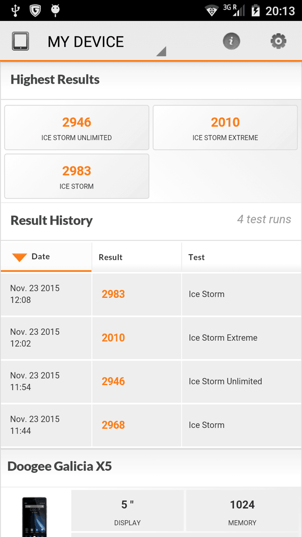

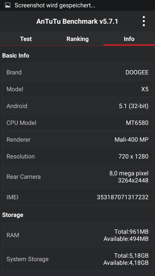

Performance/Android/Speicher -- Für Gamer ungeeignet

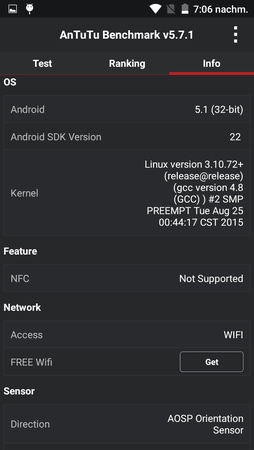

  • Android 5.1 32-Bit

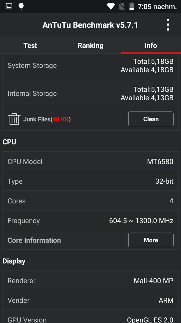

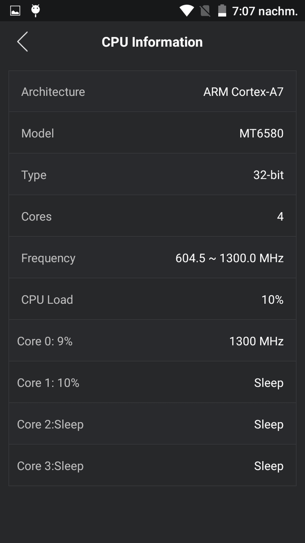

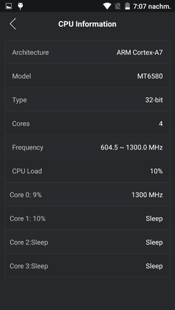

  • Verbaut ist ein MT6580 3 ARM® Cortex®-A53™ quad-core, der mit 1.3 GHz getaktet wird. In Verbindung mit der GPU ARM / Mali 400 GPU MP1, wird eine Auflösung von 720x 1280 px erreicht.
    Die Performance liegt bei für diesen SoC typischen 20297 AnTuTu (5.7.1) Punkten.
  • 1GB RAM

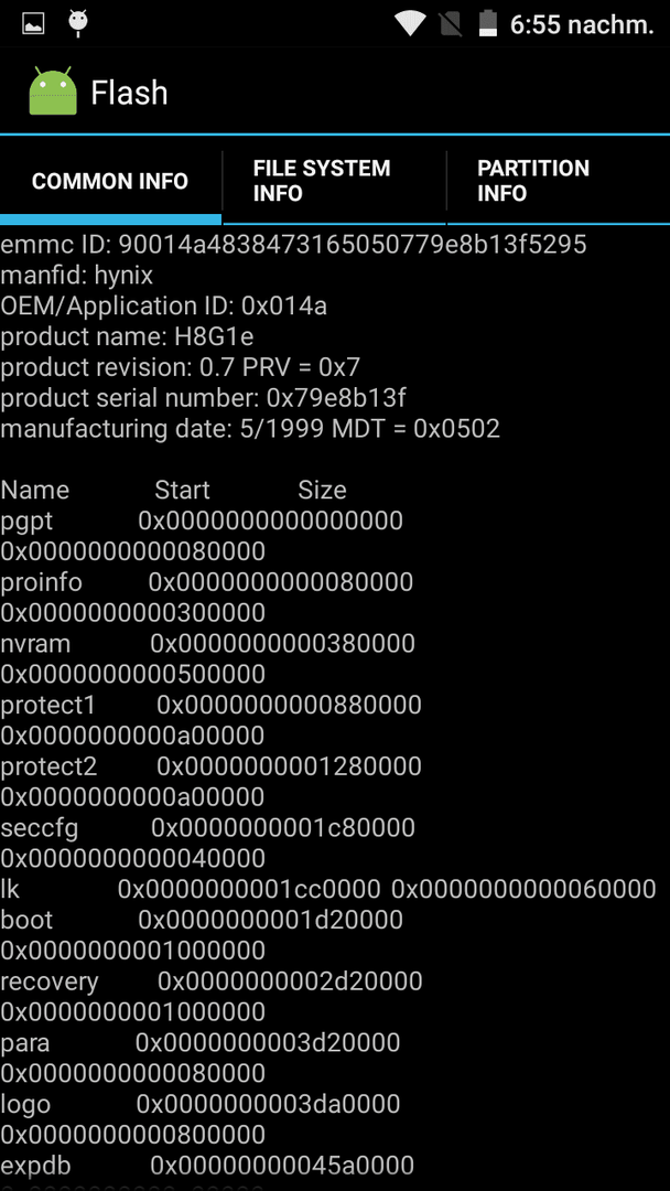

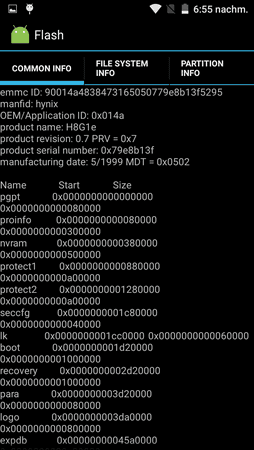

  • Von den 8 GB eMMC Speicher stehen dem Nutzer knapp 5 GB zur Nutzung in einer Partition zur Verfügung. Eine externe 32 GB SD Karte im Phone wird unterstützt. Das USB On-the-go (OTG) Feature ist nicht vorhanden.
Bilder Performance Test -- nichts für anspruchsvolle Gamer

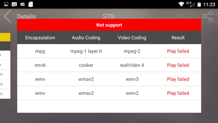

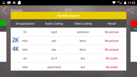

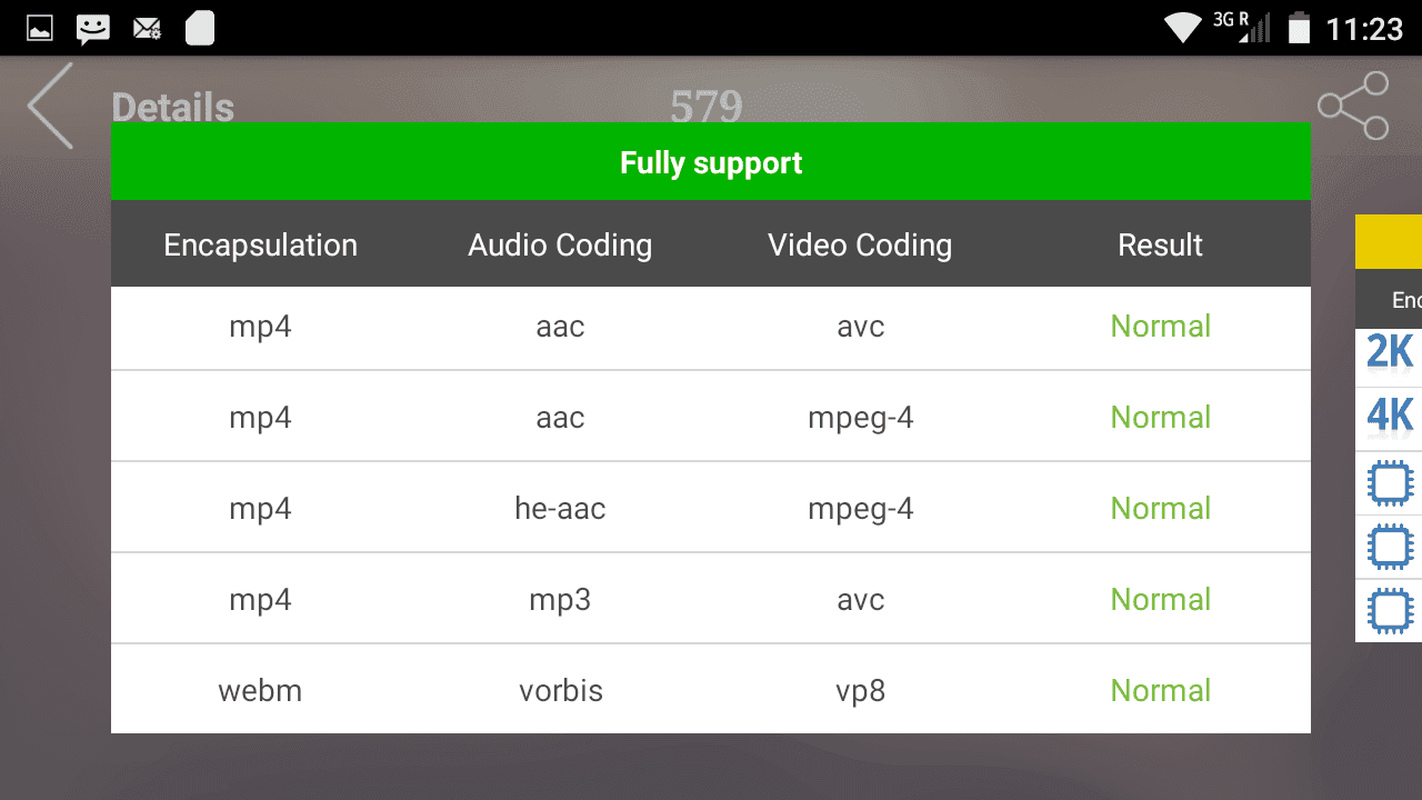

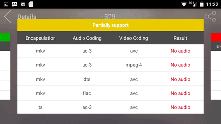

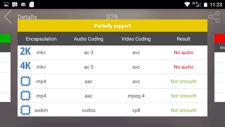

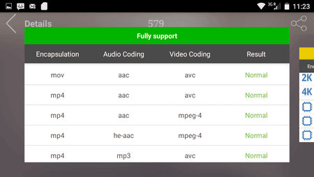

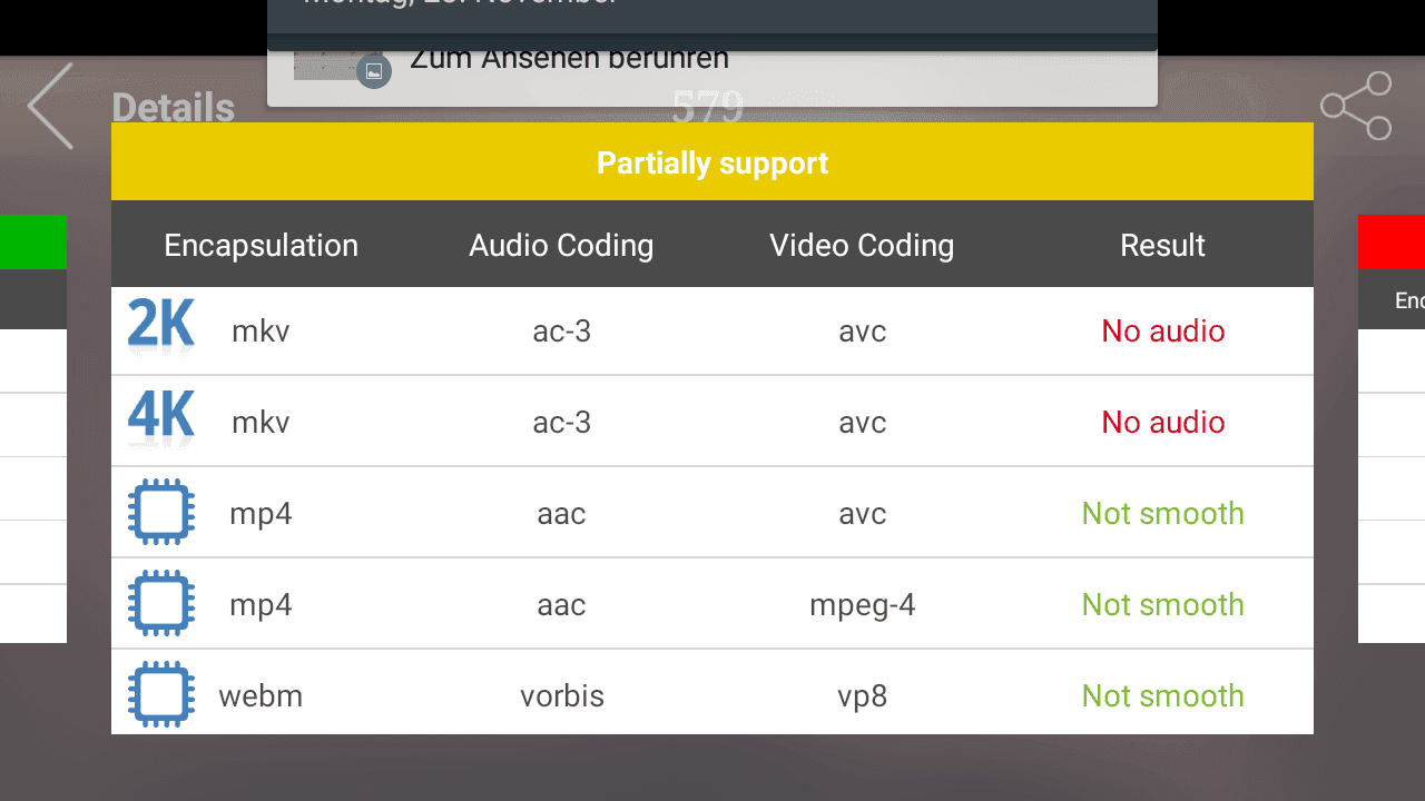

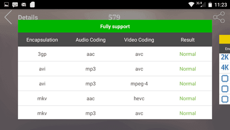

anTuTu Videotest -- Codec's nicht ganz perfekt
anTuTu Video (8).png anTuTu Video (7).png anTuTu Video (6).png anTuTu Video (5).png anTuTu Video (4).png anTuTu Video (3).png anTuTu Video (2).png anTuTu Video (9).png

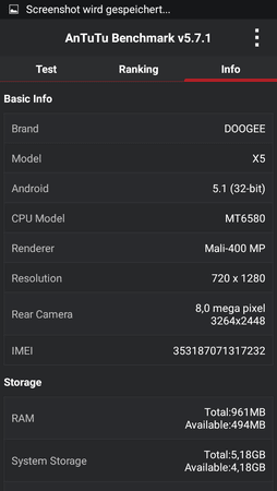

Bilder System
Antutu
Antutu (1).png Antutu (2).png Antutu (3).png Antutu (4).png Antutu (5).png Antutu (6).png Antutu (7).png

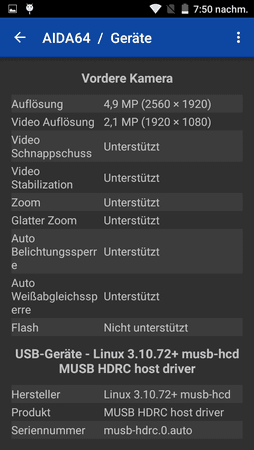

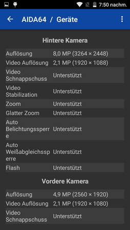

Geräte

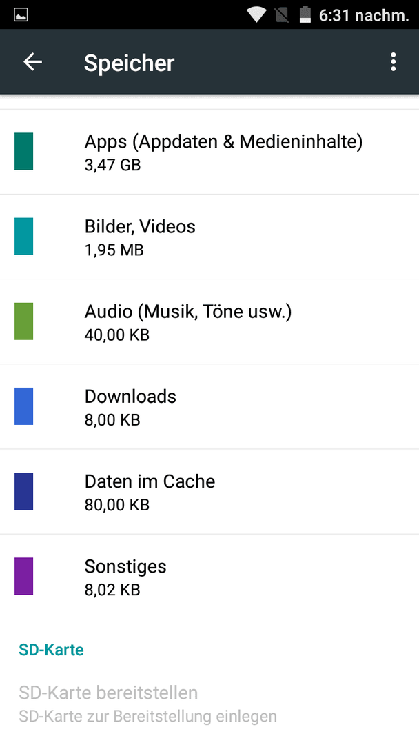

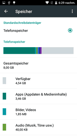

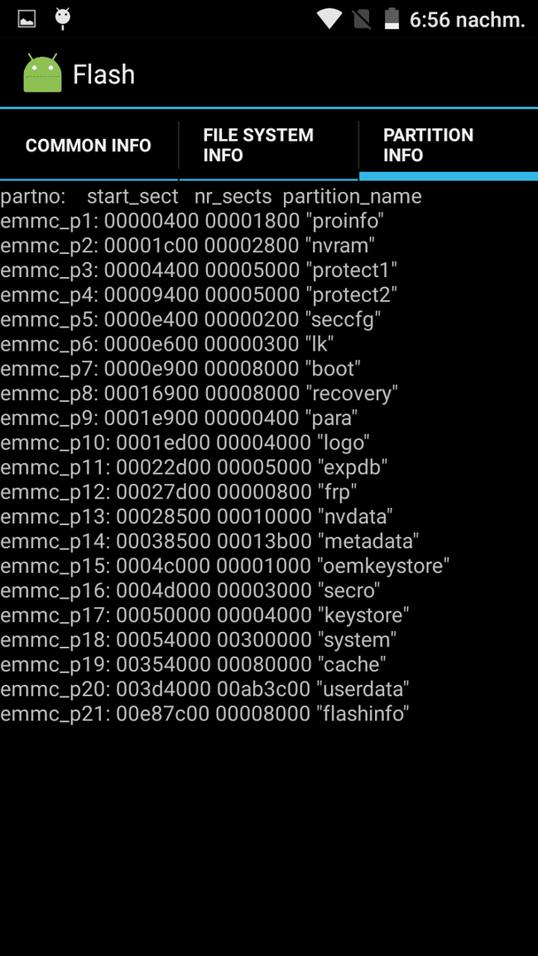

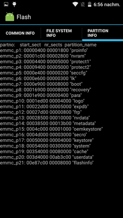

Speicher -- optimale Aufteilung des 8 GB eMMC - Eine Partition für Apps und deren Daten

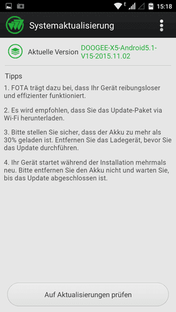

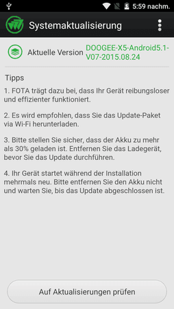

Firmware Over-the-Air
Wie von DOOGEE bisher gewohnt, hat auch dieses Handy das OTA Feature zur Verfügung.

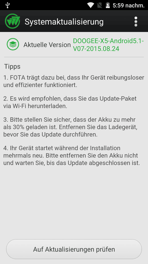

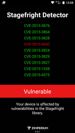

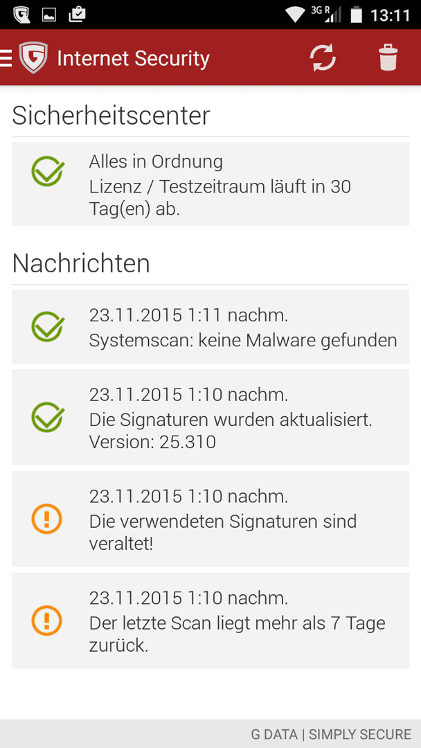

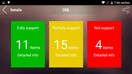

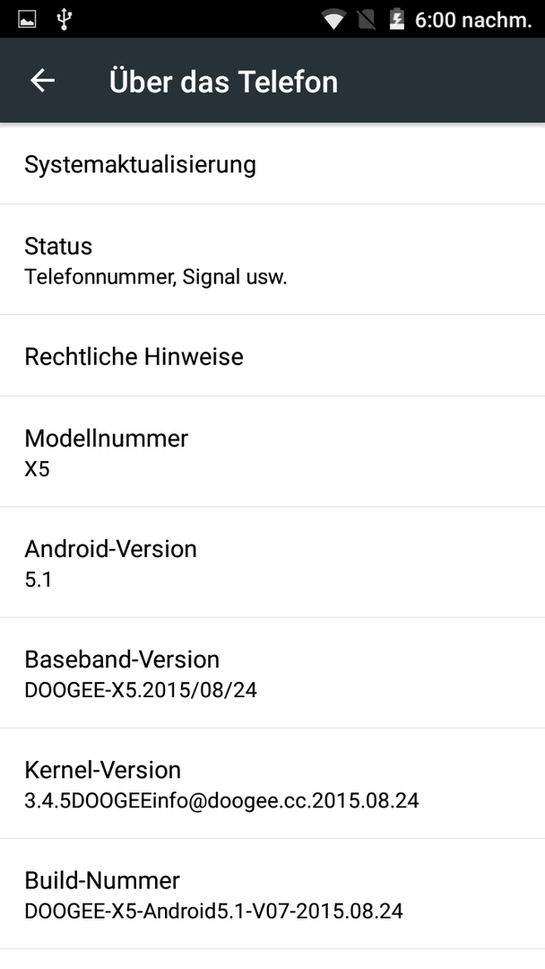

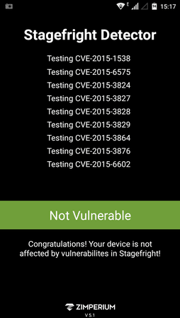

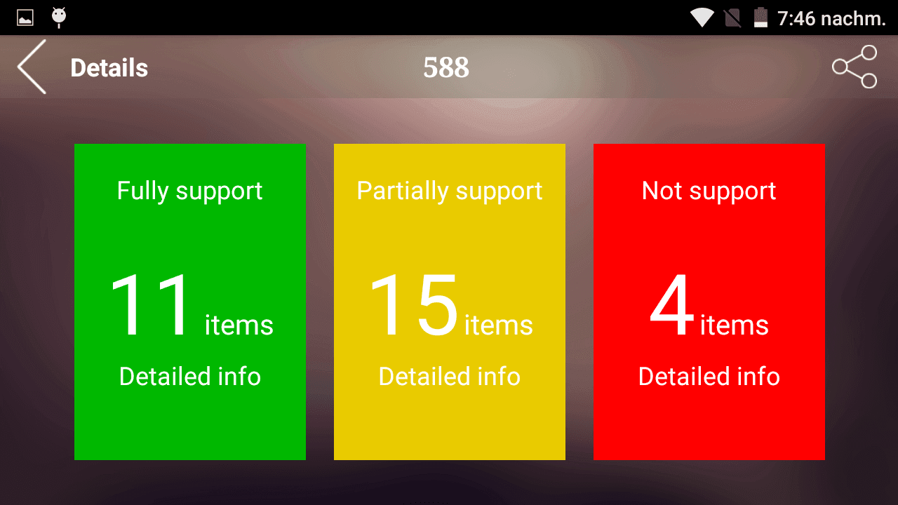

Sicherheit -- Probleme bei Stagefright
Eine Virenprüfung ergab keine Auffälligkeiten. Die MMS Stagefright Lücke ist nicht komplett geschlossen.

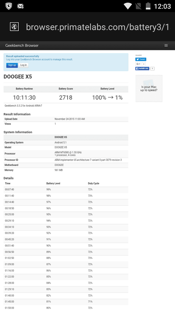

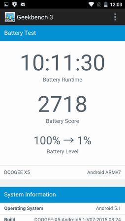

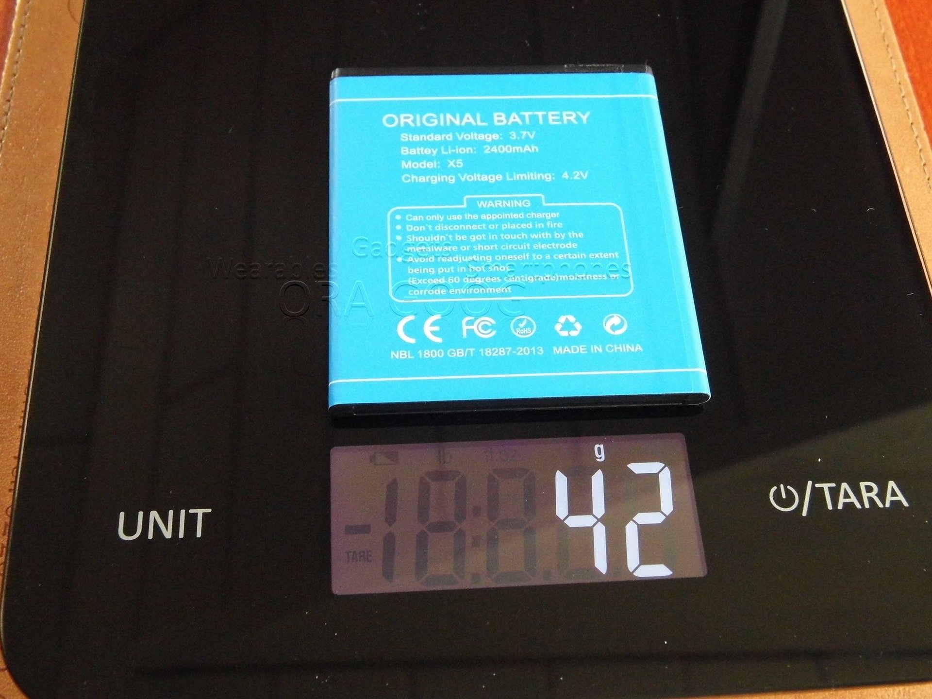

Akku -- Etikettenschwindel?
Die Angaben zu Nennkapazität (2400 mAh) auf der WEB Seite des Herstellers wird durch Messungen nicht bestätigt. Es sollte maximal ein 2100mAh starker Akku sein.
Gemessen hatte ich eine nutzbare Kapazität von etwa 1908 mAh im 1. Auflade Zyklus. Geladen mit einem 2.0A Netzteil flossen maximal 0,75 mA während des Ladevorgangs.

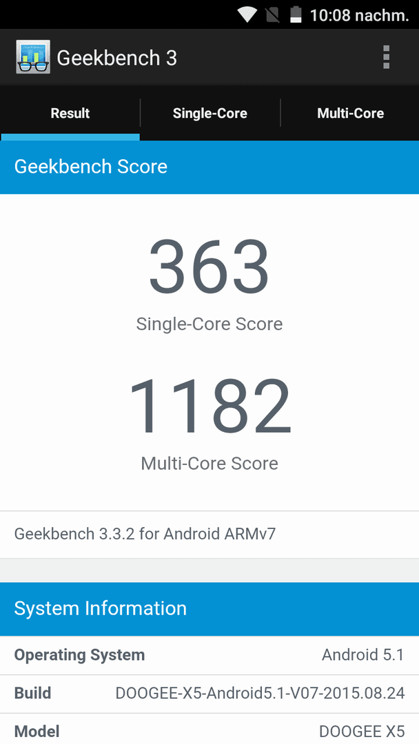

Ein Geekbechmark Test steht noch aus (Display DIM = on).
Edit: 21.11.2016
Die Ladeelektronik begrenzte den Ladestrom auf max. 0,75 A. Da das natürlich progressiv ist, braucht der vollständige Auflade Prozess mindestens 3h.

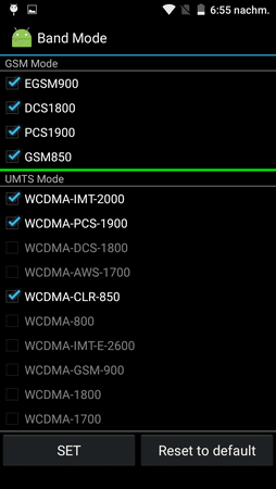

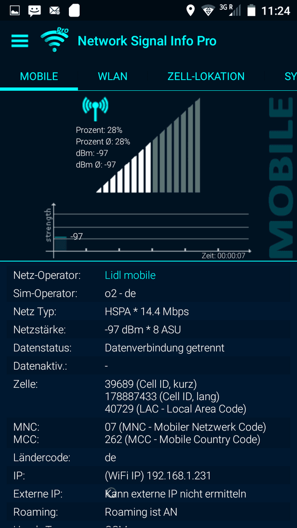

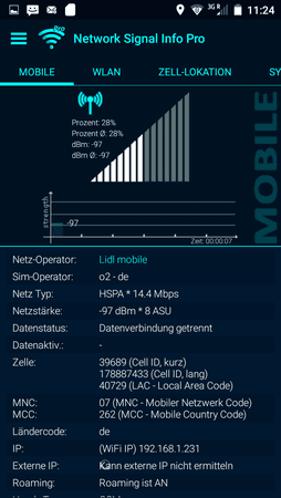

2G/3G/4G -- Alles paletti
Im Vergleich zu allen bisherigen Phone an meinem Standort, ist der Empfang an meinen total unterversorgten ländlichen Standort gut.

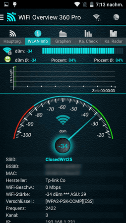

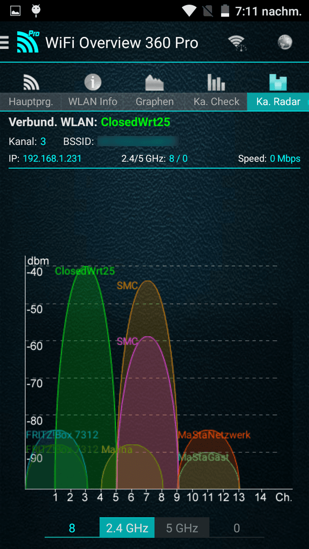

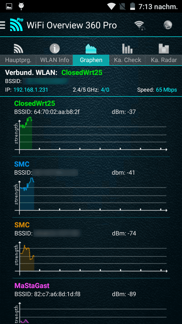

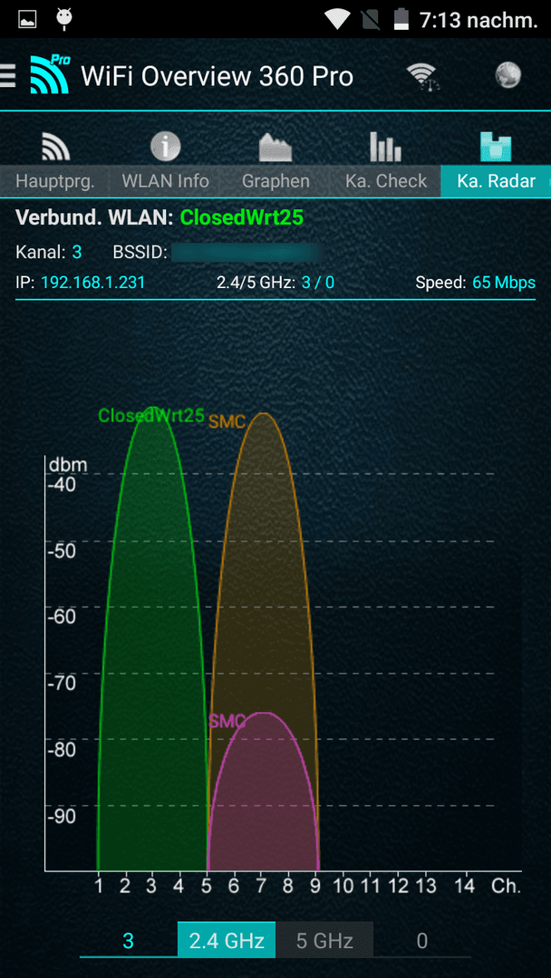

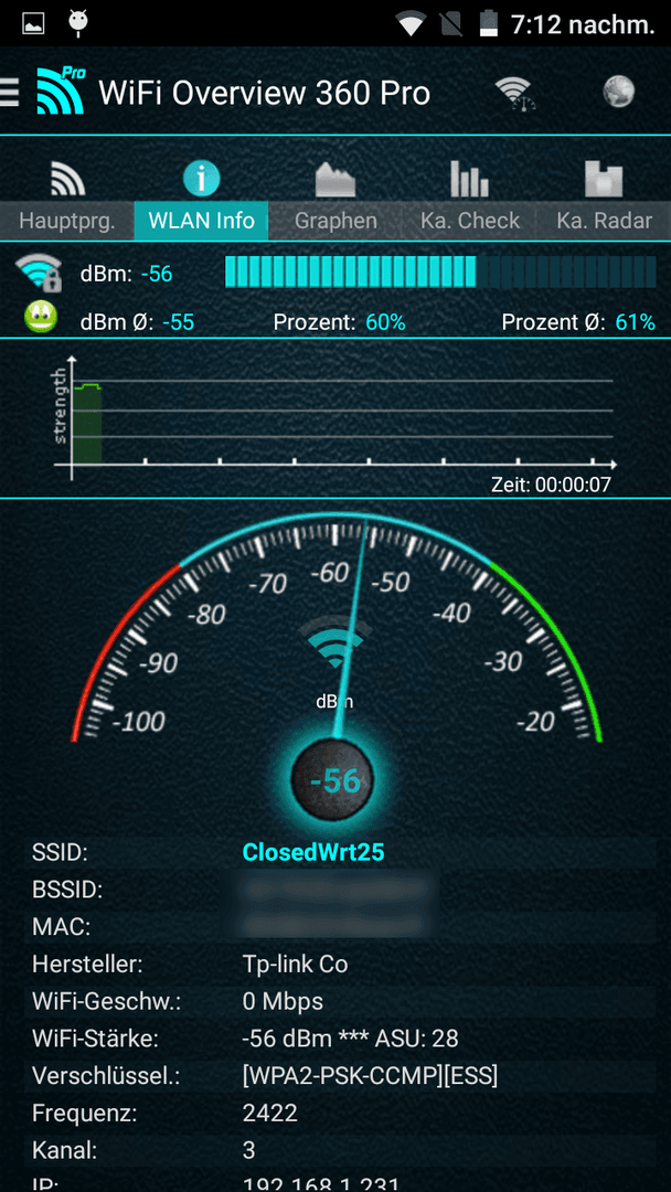

WLAN - sehr gute Empfindlichkeit im 2,5 GHz Bereich
802.11 b/g/n Standard, funktionsbereit gute Empfindlichkeit im 2,5 GHz Bereich.
Am Router
Gang zum Router
1. Stock

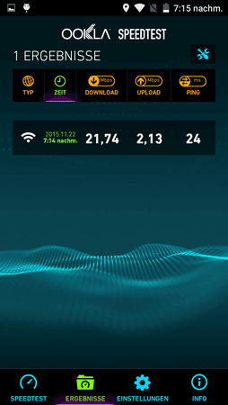

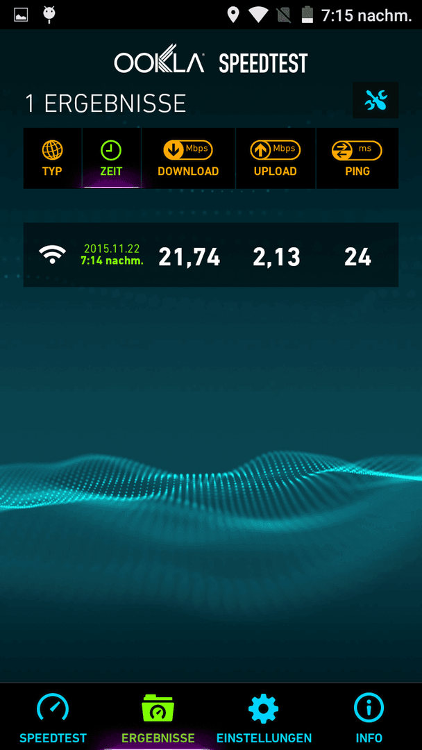

Geschwindigkeit
NFC/HotKnot
Nicht in der Spezifikation angegeben und auch nicht vorhanden.

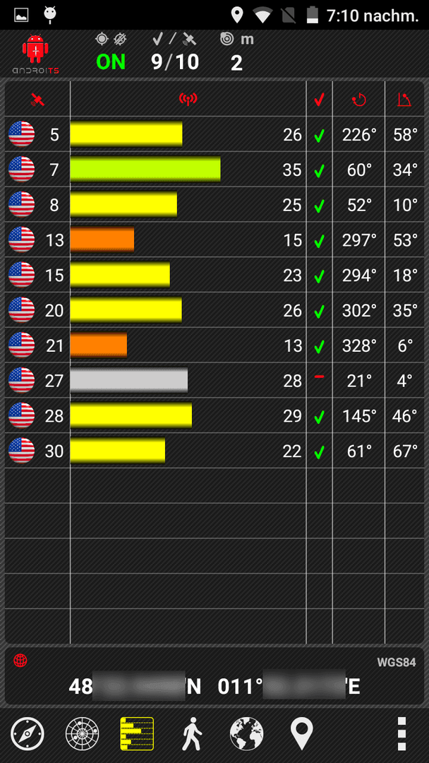

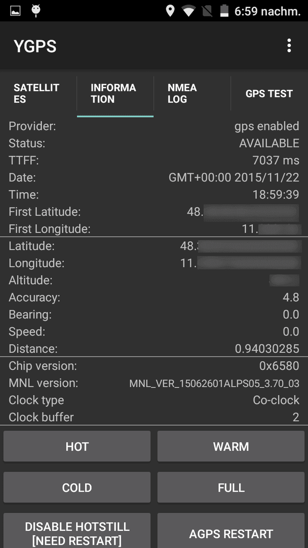

Navigation -- ausreichende Feldstärke und Genauigkeit
Ein Satellitennavigationssysteme (USA) ist einsatzbereit (GPS).

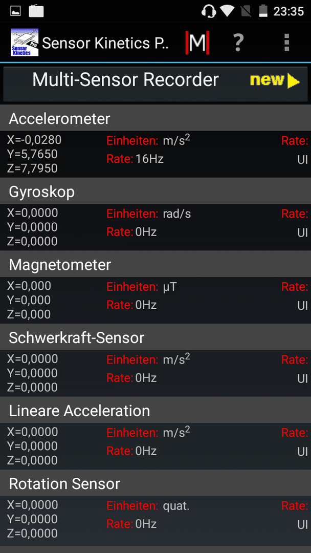

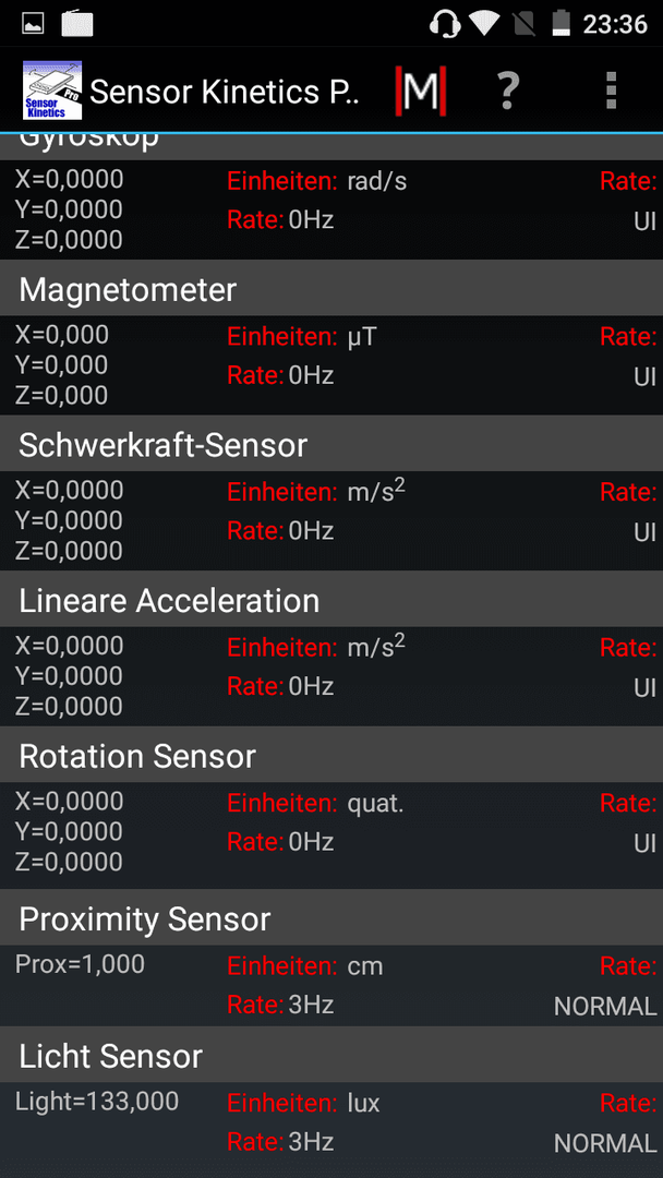

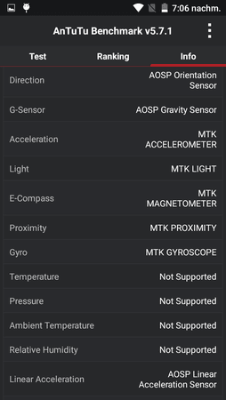

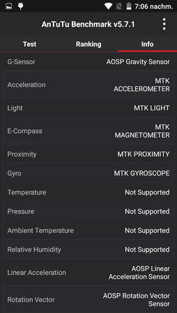

Sensoren -- minimalistische Sensorausrüstung
Es sind 3 Sensoren verfügbar, die funktionsbereit sind.
  • Lichtsensor
  • Näherungssensor
  • Beschleunigungssensor

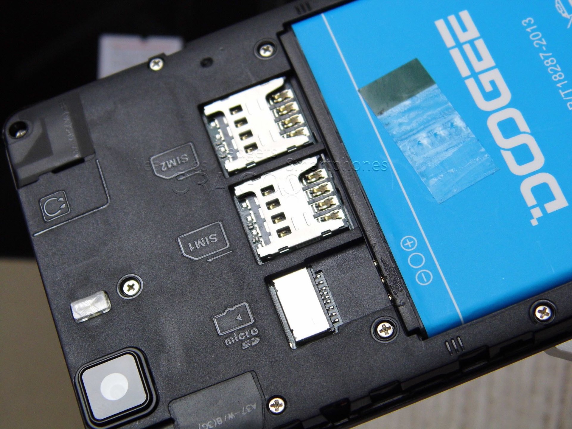

SIM/TF- Schächte
-- Konfliktloses Wechseln möglich
Beide Plätze sind 3G fähig. Der Hersteller sichert die Verwendung einer 32GB Speicherkarte zu.

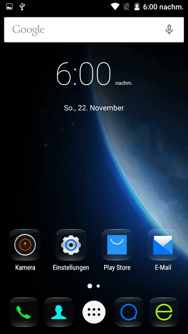

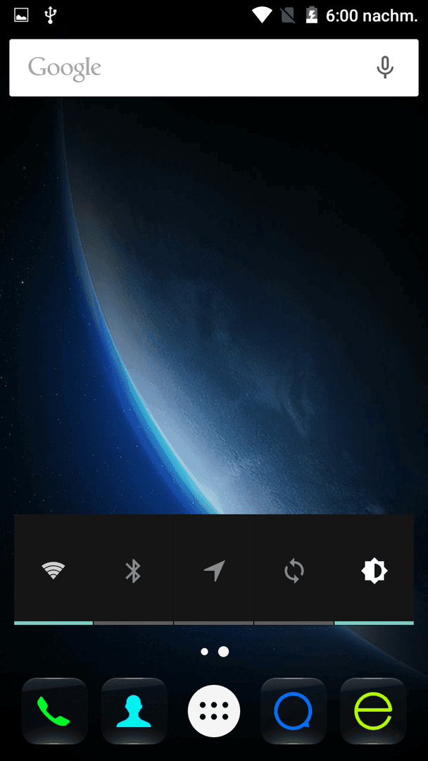

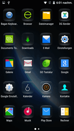

Software/Launcher -- es gibt einen App- Drawer
  • Ein simpler Android 5.1 Launcher mit allen Standardfunktionalitäten vorhanden.
  • Google Play Store ist vorhanden und funktioniert "Out of the Box".
  • Im Auslieferungszustand befanden sich keine chinesisch sprachigen Apps. Die Google Standardanwendungen sind vorinstalliert.
  • Der Launcher arbeitet schnell und flüssig. Keinerlei Ruckeln auch bei langsamen Scrollen nicht.
  • Ein App Drawer ist vorhanden.

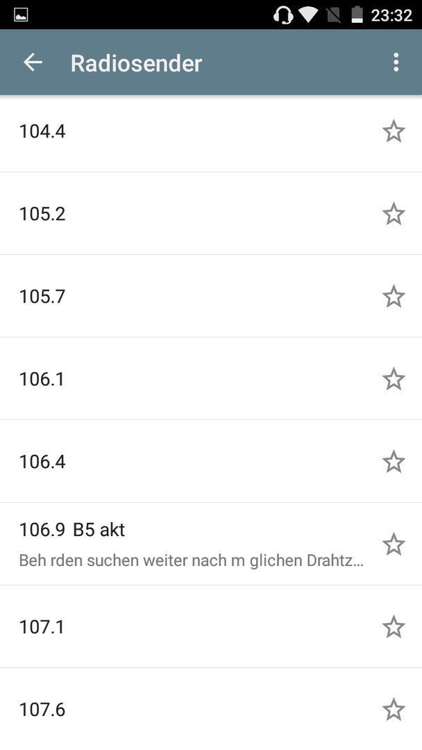

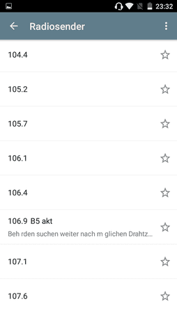

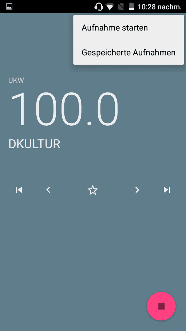

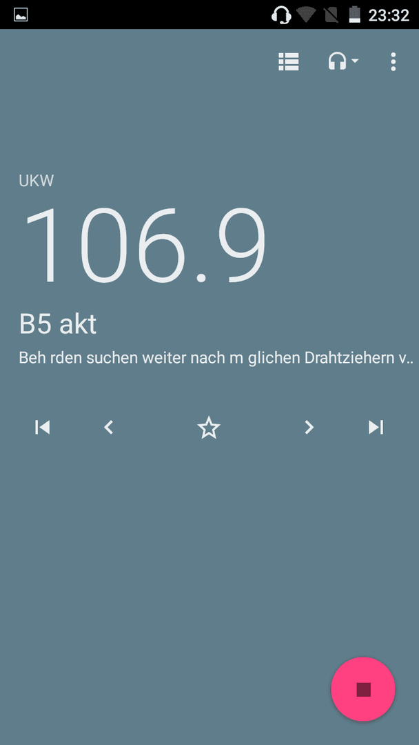

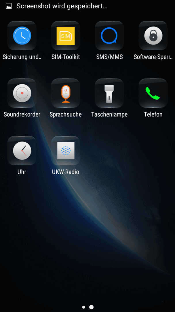

FM Radio
Der geliebte FM Empfänger ist ausreichend empfindlich und Stereoempfang möglich. RDS vorhanden (Sendernamen und digitale Infos werden angezeigt). Auch im Flugmodus aktiv. Aufzeichnungen sind möglich.
Die Klangqualität ist mit einem guten Head Set verträglich. Obwohl Steroeempfang signalisiert wird (MTK Engineering Mode) ist dieser nicht deutlich zu spüren.

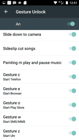

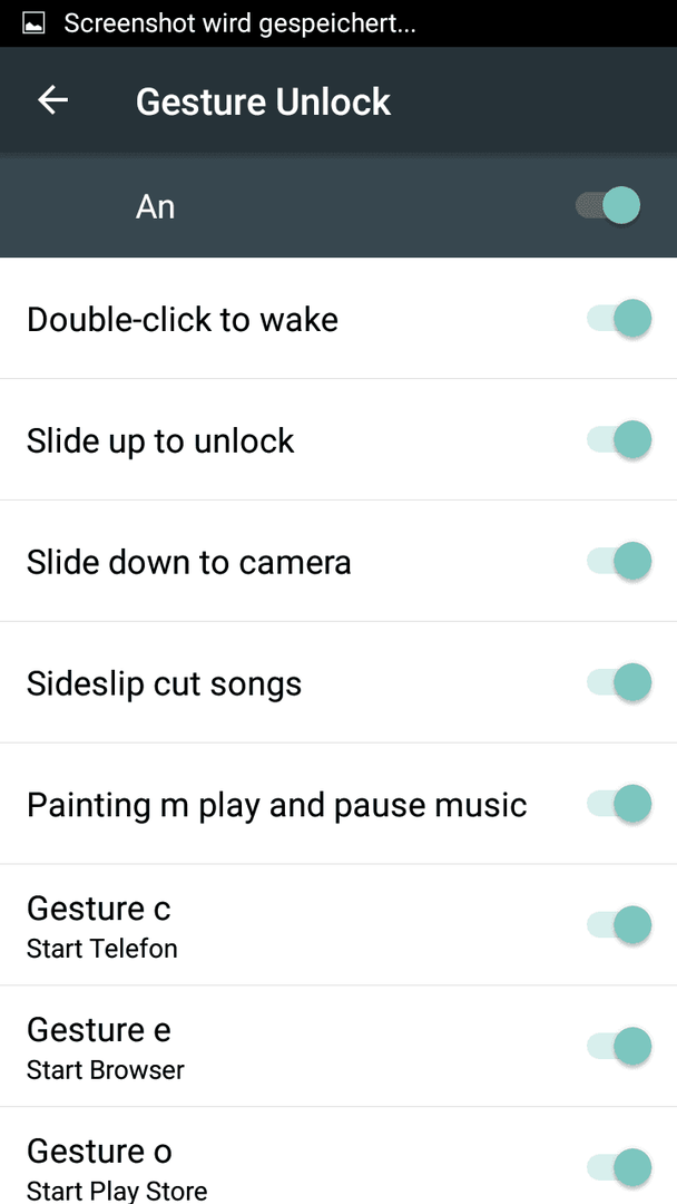

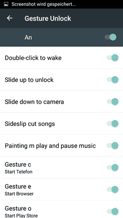

Gestensteuerung und "Smart wake" -- ja, umfangreiche Konfigurationen
Ausreichende und gut konfigurierbare Möglichkeiten, die bei diesen Handy in einem Menü Punkt zu finden sind. Menu ist Englisch.

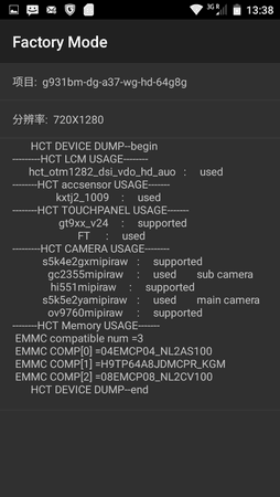

Kamera --schlechter Fokus und Schärfe, schlechtes Flash Light (Blitz)
Die Hauptkamera (Rear Camera) verwendet einen nativ 5MP Samsung s5k5e2 Sensor (F/2.8). Die Rückkamera nutzt den gc2355 mit einer native 2,3MP Auflösung, verwendete Blende F/2.8.
Alternativ sind in den Kernel noch der ov9760 (Rear) und s5k4e2 (Rückkamera) eingebunden. Wahrscheinlich werden diese Sensoren je nach Liefersituation verwendet.
Die Qualität ist unterstes Level, aber bitte beurteilt selbst.

Abschließend noch die Ergebnisse des Geekbench Akku Test nachgetragen, reichlich 10 h.
Reaktionen: don_giovanni
Diese Aussage ist nicht ganz korrekt: Im Auslieferungszustand mag dies so sein. Installiert man aber alle FW-Updates via OTA sind ausnahmslos alle Stagefright-Lücken geschlossen!

deomaki schrieb:
...Installiert man aber alle FW-Updates via OTA sind ausnahmslos alle Stagefright-Lücken geschlossen!
Kann ich leider nicht bestätigen, zum Testzeitpunkt hatte ich alle verfügbaren OTA's installiert. Bitte auch immer mit der aktuellste Version des Stagefright Testers testen!
Stelle mal ein Screenshot dazu. Ein Bild sagt mehr als 1000 Worte. :)
@Ora Bin zwar nicht deomaki aber ich habe mir mit den Screenshots mal die Mühe gamacht, um dir zu zeigen das alles geschlossen wurde.
Daneben siehst du die aktuelle Firmware des X5
Reaktionen: Ora
Super, das ist ein dickes Plus für den Hersteller DOOGEE! Modellpflege bei einem 50 € Handy... das finde ich beachtlich.
Hätte nicht erwartet, dass dieses kleine Ding überhaupt so eine Beachtung findet.
Wenn man es kalkulatorisch betrachtet, dann war das Review teurer als das Handy... Freut mich, dann war ja meine Mühe hier nicht ganz ohne Nutzen.
[doublepost=1448559589,1448559103][/doublepost]
founder schrieb:
Das 750 mA Ladelimit kann ich nicht nachvollziehen.
Das habe ich einfach nur an einem 2.0 A Steckerladegerät mit einem Messadapter gemessen...
Ohne der Modellpflege konnte einiges an wichtgen Apps nicht installiert werden. Google+, Park.ME.....

Das einzige was ich bei Doogee X5 wirklich vermisse: Den Kompass.
Der Kompass ist essentiell wichtig für Google Sky Map.
Weil das Doogee X5 keinen Kompass hat, ziegt Google Sky Map immer nur nach Süden.
Suche derzeit eine App, mit der man die Richtung des nicht vorhandenen Kompass setzen kann, damit man mit dem Trick Google Sky Map wieder nutzen kann.
Mit wlecher App ginge das?
Mehrere Versuche sowas im App Store zu finden, gingen daneben.
Meines Wissens nach gibt es bei Sky Map doch einen manuellen Modus, oder?
Leider kann man nur den Ort manuell eingeben, nicht aber die Richtung, in der das Handy gerade sieht.
Der nicht vorhandene Sensor für den Kompass gibt dann Süden zurück,
zu Sky Map:
"Mit dem automatischen Modus drehen Sie das Gerät einfach in die gewünschte Richtung und das Sternenbild wird aktualisiert. Mit dem manuellen Modus müssen Sie selbst in die jeweilige Richtung "scrollen"."
"Dieser manuelle Modus lässt sich erreichen, indem Du einmal auf den Bildschirm klickst und anschließend den Button unten rechts drückst. Schon hast Du die ganze Sternkarte als Map vor Dir und kannst bequem mit dem Finger durch die Galaxie gleiten."
