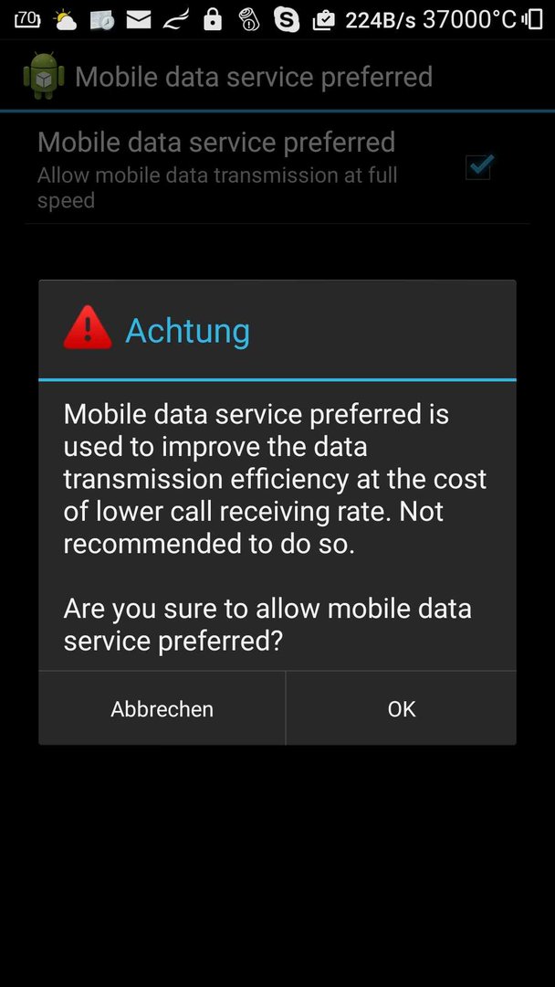

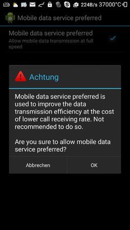

Engineer Mode --> Telephony --> Mobile Data Service Preferred (Sollte aus sein!)
Engineer Mode erreicht man normalerweise über *#*#3646633#*#* (Oder eine App aus dem Store)
Gott, da wäre ich gar nicht mehr drauf gekommen, seit dem die Option aus dem UI verschwunden ist...
warum soll ich den mobile dataservice aktivieren?

Ich schrieb ja gerade, daß das nicht aktiviert werden soll.
