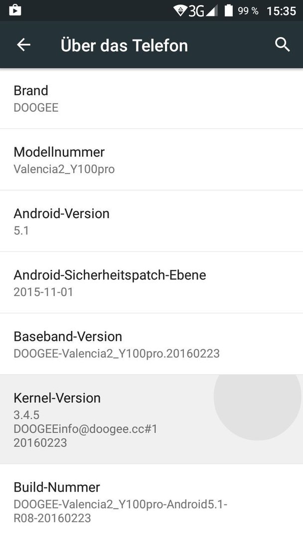

Dann fiel mir auf, dass da unterschiedliche FW-Versionen drauf sind.
Bei mir:
Bei meinen Töchtern:
Man sieht da auch, dass bei mir grad der Akku bei 8% ist (Der stammt aus dem Handy meiner Tochter)
Und die hat meinen fast vollen Akku....
Was auch auffällt, bei der FW-Version vom Februar macht das Handy zum Teil schon ab 40% Akku Ärger:
Geht einfach aus, oder geht ab da rapide abwärts...
Alle Geräte behaupten bei Prüfung AKTUELL zu sein...

ganz schlau werde ich auch nicht draus: Bei Doogee selbst wird nur eine Firmware aus dem Juli des letzten Jahres angeboten. Bei Needrom dagegen wurde ich fündig - dort holt man sich die "Katze im Sack", wobei ich mit dem Anbieter SoCr@Te bislang keine schlechten Erfahrungen gemacht habe: ROM Doogee Y100 Pro | [Official]-[Updated] add the 04/26/2016 on Needrom (für den ROM-Download ist eine Registrierung erforderlich). Wie Du unten sehen kannst, gibt es in den Firmware-Bezeichungen rot markierte Unterschiede, was auf verschiedene Hardware hindeuten kann - aber nicht muss. Vielleicht kannst Du auf den Geräten Deiner Kinder CPU-Z – Android-Apps auf Google Play durchlaufen lassen, um zu vermeiden, dass Du falsche Firmware installierst?

P.S. Unabhängig davon werde ich an einem der Neueren CPU-Z installieren und den Output von Beiden hier einstellen. Evtl. hilft das ja auch jemand Anderem.....
Ich habe mir mal in Hongkong 2 neue Akkus bestellt. Bis Heute (ca. 3 Wochen getestet) scheint der Effekt weg zu sein.....
Liegt also wohl nicht an der unterschiedlichen Ausführung.
CPU-Z zeigte ausser bei der Build ID keine Unterschiede.
