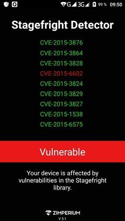

Habe eine Lösung zur Behebung des Stagefright Problems meines Doogee Y100 pro gefunden.

So jetzt der eigentliche Patch:
Die Datei "stagefright_2.0_patch.zip" ist eigentlich dafür gemacht, direkt mit einem Custom Recovery geflasht zu werden.
Das funktioniert aber beim Y100 pro nicht, da diese extra für das Elephone P6000 pro angepasst ist.
Also habe ich diese mit dem "ES Datei Explorer" entpackt.
Dann Gerät ins CWM Recovery starten und im Carliv-Menü den Aroma-File-Manager auswählen und den Pfad zu aromafm.zip wählen.
Von dort aus nur noch alle Dateien im Ordner /system/lib aus dem entpacktem Patch "stagefright_2.0_patch.zip" nach /system/lib kopieren und vorhandene Dateien überschreiben.
Bei mir funktioniert danach alles bisher noch einwandfrei, Videos und Musik funktionieren.
Falls dieser Patch irgendwelche Einschränkungen mit sich bringt, habe ich diese noch nicht gefunden.
