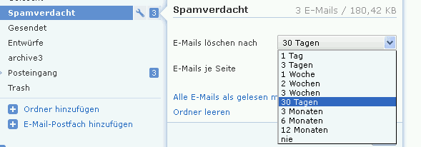

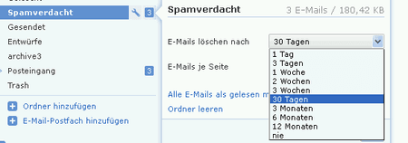

@gabriel00
schau mal in GMX, da kannst du ganz sicher und kontrolliert alles definieren, zu jedem Ordner separat:
Reaktionen: Rak
