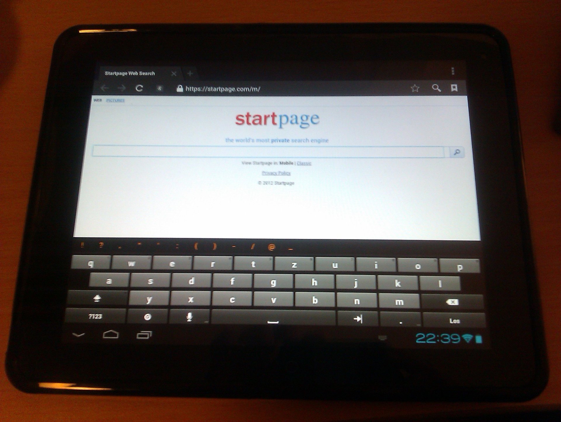

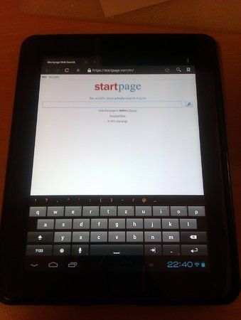

die standard Tastaturen sind wirklich gut, doch fehlen bei denen oft, die Umlaute, das ß und die fünfte Reihe für die Zahlen
