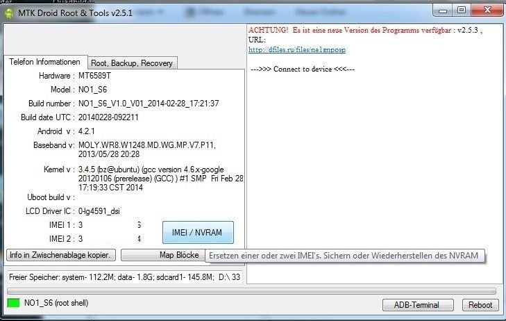

Imei kannste mit Droid-Tools wieder neu schreiben.
hey bad-martin,
dass dachte ich auch. aber jedes mal wenn ich die imei des gerätes eingebe, und ich das telefon zurück setze bzw neustarte, ist sie nicht drin. ich bekam jedes mal angezeigt, das eine ungütige imei hinterlegt sei. auch über die kurzwahl +#06# kam immer die meldung "invalid imei".
