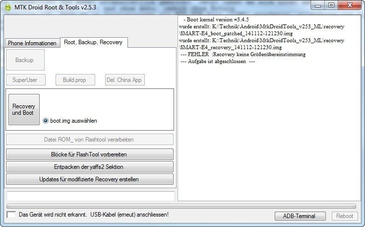

Das Gerät war früher schon mal erkannt worden und ich hatte auch mit MTK Droid 2.53 ein Backup gemacht. Wenn ich jetzt versuche, das wieder zu laden, kommt die Meldung:
--- FEHLER :Recovery keine Größenübereinstimmung
--- Aufgabe ist abgeschlossen ---
Unten steht allerdings immer, dass das Gerät nicht erkannt wird was, wie gesagt, auch schon vor dem Brick so war. Mein UMI Cross wird dagegen sofort erkannt, also kann ich doch davon ausgehen, dass der Treiber richtig installiert ist, oder?

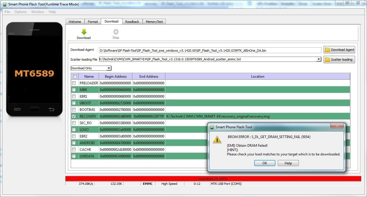

Ich habe auch mit SP Flash Tools versucht, ein Recovery draufzuziehen, da bekomme ich die Meldung:
"PMT changed for the ROM, it must be downloaded" oder BROM Error (siehe Screenshot).

1. Dein Screen zeigt eine andere Fehlermeldung als das, was Du beschrieben hast.
2. Wenn Du ein Backup mit dem MTK DT gemacht hast, dann solltest Du dieses Backup flashen. (Zuvor fürs FlashTool umwandeln)

Die Fehlermeldungen waren unterschiedlich, je nachdem, welches image ich ausgewählt habe. Mal kommt der PMT-Fehler und mal der BROM-Fehler.
Der Punkt heißt "Blöcke für Flash Tool vorbereiten" und ist unter "Root, Backup, Recovery" zu finden.
Danke. Hab das Gerät im Büro gelassen; morgen werde ich es ausprobieren.
Hallo N2K1, es hat geklappt. Vielen Dank für deine Hilfe.
