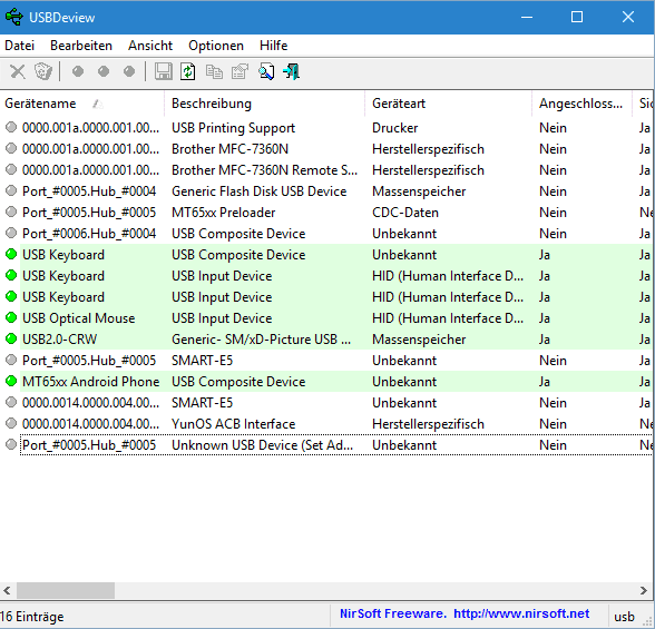

USBDebview-Info:
Deine Einträge vom Deview sind im eingeschalteten Zustand.
Gerät ausschalten. Diese Treiber installieren.
Ja, sie sind nicht signiert - mußt erlauben, daß sie dennoch installiert werden.
Nun im SPFT auf Download drücken und Gerät mit USB verbinden.
Im Gerätemanager nachsehen, als was das Gerät erkannt wird. (Es sollte der Treiber für den Preloader installiert sein!)

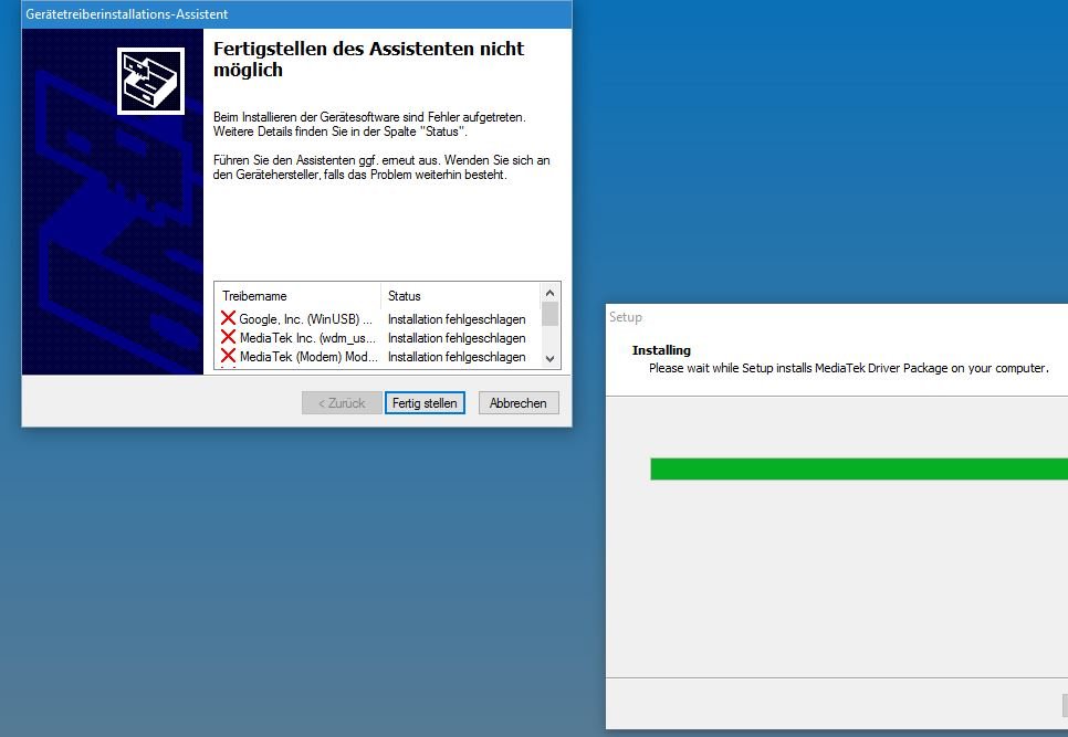

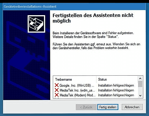

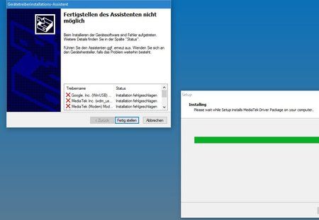

ok, treiber Installation läuft nicht durch , der Installationsassistent gibt Fehlermeldung aus.. hatte ich vor meinem Post auch schon so erfahren.
der Gerätemanager erkennt das Phone im eingeschalteten Zustand als "YUNOS Phone"
was zeigt der Gerätemanger dann sonst noch an:
wenn ich das Phone(ausgeschaltet) bei laufendem SPFT und aktiviertem Download ins USB einstecke, erscheint kurz "MT65xxpreloader", aber nach 2sec verschwindet es wieder. das YUNOSPhone bleibt ganz verschwunden (wahrscheinlich weils ja nicht ON ist.)
was mach ich bei der Treiberinstallation falsch?

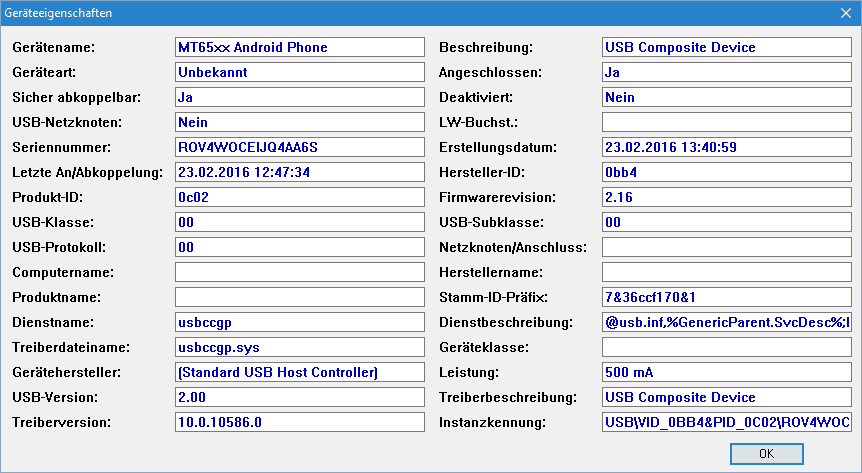

hier noch ein Nachtrag, Erkennung durch Gerätemanger, nach dem Einschalten:
jetzt auch als tragbares Gerät SMART-E5
aber mit folgendem Hinweis:
Das Gerät kann nicht gestartet werden. (Code 10) Der Prozess, der den Treiber für dieses Gerät hostet, wurde beendet.

Wenn die Treiber nicht installiert sind, kannst Du nichts machen.
Hast Du nicht signierte Treiber zugelassen?
Ich denke, da liegt Dein Problem.
Reaktionen: Androiddepp
OK, habe die Treiber jetzt unter WINDOWS 10 installiert, durch Zulassung unsignierter Treiber (muß man extra über Startoptionen einstellen). wußte ich bis dato nicht. Was das alles an Zeit erfordert, wenn man es nicht weiß.
Es kam bei der Installation für jedes der enthaltenen Treiber-Module von WINDOWS der Dialog "...trotzdem installieren?". wollte schon aufgeben, (dachte, derPC hat sich aufgehängt) und drückte 10 oder 15x, und dann war's plötzlich doch erledigt.
