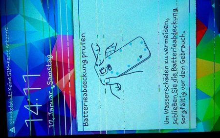

Es hat diese Abstürze (Bild friert ein, Streifen auf dem Display, Sound loopt, es reagiert auf keine Eingabe, dann versucht es nach ca. 30 Sekunden neu zu starten, bleibt dann wieder beim Startbildschirm oder mit Glück nach 2-3 Eingaben (wischen) wieder stehen...) doch öfter, als ich vorher dachte. Manchmal alle 2 Minuten, manchmal aber kann es auch ne Stunde durchalten.

Hab mal 2 Bilder angefügt.. einmal beim Startbildschirm, einmal später bei Minecraft...

Wenn das immer so aussieht, dann tippe ich auf ein Hardware-Problem (mit dem Graphik-Chip).
AntuTu ist leider in letzter Zeit auf vielen Geräten für Reboots/Freezes bekannt.
Genau diese Bilder hier an den User Efox-Shop (Snowden) schicken und um Austausch bitten. (Wobei nach 2 Wochen wohl leider eher repariert wird . aber vielleicht ist Efox ja auch kulant)
