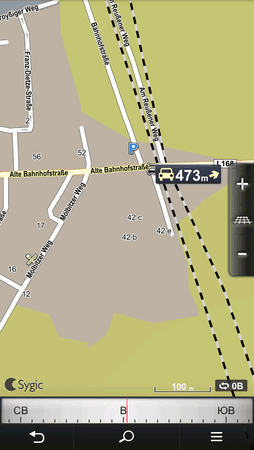

Ich nutze Sygic. ich habe das Program ohne Problem installiert..
Reaktionen: xosajin

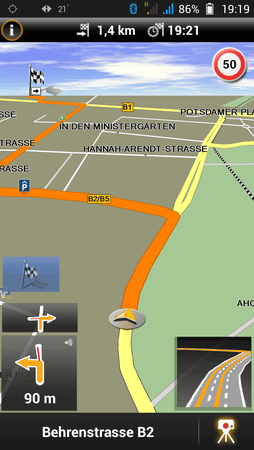

navigon select läuft problemlos :winki:
Reaktionen: xosajin

hab von einem bekannten seine t-mobile simkarte ausgeliehen und navigon damit installiert, aktuell ist es die version 5.2.5, also gps signal ist schnell da, sogar ohne herunterladen von agps daten :thumbsup:
Reaktionen: xosajin

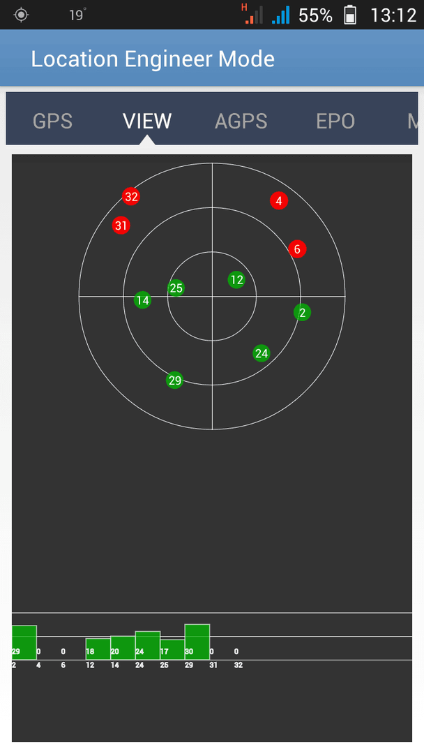

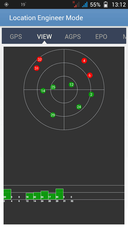

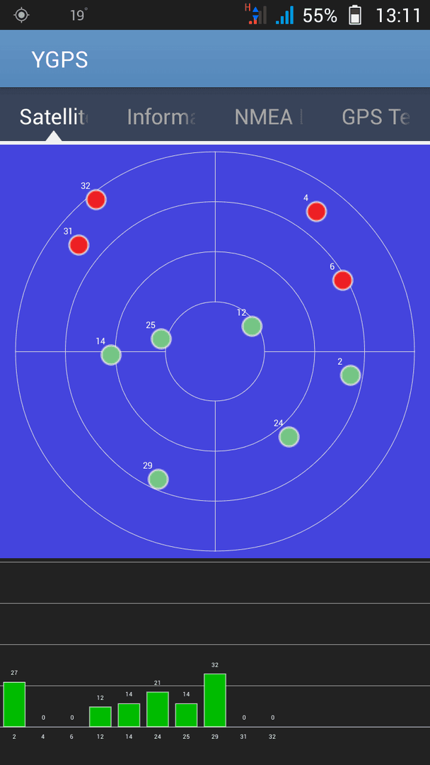

installier mal mobileuncle tools, darüber erreichst du den engineer mode (mtk), eigentlich sollte auch damit *#*#3646633#*#* hingelangen, aber bei mir klappts irgendwie nicht, wie auch immer dort unter location stehen dir 2 tools für gps zur verfügung, den location based service und ygps, mit denen kannst du gps testen
p.s. und das ist in meiner wohnung am fenster, also nicht einmal im freien, hat keine minute gedauert bis ich den gps fix hatte ;-)
Reaktionen: xosajin
