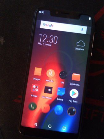

Hallo!
Habe soeben auch mein A4 durch einen root-Versuch zerschossen...ich kann mir beim besten willen nicht erklären wie, da niemand anderes (scheinbar) mein Problem hat.
Wie immer, zuerst alle benötigten Treiber installiert ("SP Driver 2.0" und die USB vcom treiber für mtk-Geräte), SP Flashtool aufgemacht, scatter von der im Internet (auch auf xda und der offiziellen Website von Elephone) angebotenen Stock ROM geladen, auf "Format All + Download" gestellt (es stand so in einer Root-Anleitung auf xda) und Smartphone im ausgeschalteten Zustand eingesteckt. Lauf Flashtool lief auch alles ordnungsgemäß. Nun ja....beim nächsten booten kam dann der Schreck: Das komplette Display sieht extrem verpixelt und verfranst aus, horizontale Streifen sind übers ganze Display verteilt und die Farbdarstellung gleicht einem alten Röhrenfernseher.....
Außerdem sieht man "alte" Bildschirmdarstellungen leicht überall, vergleichbar mit dem Effekt wenn ein Bild in ein Display einbrennt. Nur kann das ja wohl nicht über ein paar Sekunden geschehen. Das alles geht schon soweit, dass, sobald ich das Display einschalte (auch im Recovery-Modus und Fastboot-Modus, ich schemenhaft die Taskleiste, Soft-Buttons und meinen ehemaligen Homescreen sehe.
Dabei muss auch noch die IMEI verloren gegangen sein, denn die SIM funktioniert auch nicht mehr ordnungsgemäß.
Es hat sich herausgestellt, dass es nichts bewirkt, die angebliche "Stock-ROM" erneut mit dem Tool zu flashen. Der Fehler im Bildschirm bleibt.
ABER: Wenn man die beiden verfügbaren OTA-Updates macht, sieht das Display wieder normal aus, bis auf den "eingebrannten" Update-Kreis in der Mitte des Displays.
Wenn mir irgendwer zu helfen weiß, oder zumindest weiß, wo ich eine funktionsfähige ROM herbekomme, die ich flashen kann, wär ich echt dankbar.
Oder hört es sich nach einem Hardware-defekt an? Dann wäre jedoch verwunderlich, dass der Fehler mit dem OTA fast verschwindet.
Anbei noch zwei Bilder, in denen man das alles hoffentlich sehen kann.

Meine Diagnose : wir sind beide am Grundproblem bei den China-Krachern gescheitert.
Wir müssen darauf vertrauen das die angebotene Firmware "funktioniert".
Bei älteren Elephone hat das "funktioniert".
Du hast dabei noch mehr "Glück" gehabt : zumindest läuft dein Phone. Den Screen-Effect schreibe ich einem defekten Treiber in der Firmware zu.
Deine Chance : warten auf eine neuere Firmware, flashen und hoffen, das die funktioniert.
Bei mir "lebt" nur noch der "preloader". SP-Flash startet, beginnt download und bricht sofort ab mit "DA-Error".
Somit hoffe ich auch auf eine neuere Firmware. (So denn überhaupt noch eine kommt !)
Also an der Stelle wäre ich stutzig geworden. Das macht Dir doch auch die Bereiche platt die nicht in der downloadbaren Stock ROM enthalten sind.
Hast Du mit dem Flashtool kein Backup gemacht?
@Wattsolls Ich habe mich auch gefragt, warum man formatieren muss, zumal ich die vorherigen Male, als ich das Flashtool benutzt habe (bei anderen Geräten) eben "nur" downloaden musste. Ich dachte es wäre die richtige Entscheidung gewesen, dem Tutorial 1:1 zu folgen....dem war wohl doch nicht so...
Ein Backup habe ich diesmal ausgelassen (ein Fehler und reiner Leichtsinn), da ich bis jetzt wirklich nur positive Erfahrungen mit flashen via Flashtool gemacht habe.
@JamesBott Okay, dein Problem ist echt übel, ich wüsste echt nicht wie ich das in den Griff kriegen könnte...ist wohl der Preis den man dann doch zahlt, wenn man sparen will und somit zu den "unbekannteren" Modellen greift. :/
Kleines Update meinerseits trotzdem: Nach ein wenig Recherche habe ich es mit "MauiMeta" geschafft, die beiden IMEI-Nummern einzutragen und siehe da - die SIM funktioniert wieder wie sie soll, somit ist die Grundfunktion des Smartphones wieder da. Zum Display: Nach besagten zwei OTA Updates ist die Schärfe wieder einigermaßen da und das Display weist nur noch leichte Geisterbilder auf. Mal sehen wie sich das entwickelt.
Das Problem ist jedoch echt nicht leicht ausfindig zu machen. Wenn das Display gestreamt wird auf meinen PC, wird kein Fehler "mitübertragen". Scheint also doch in Richtung Treiber/Hardware zu gehen... (sobald das Display Suppe hat, werden die Geisterbilder auch angezeigt ._.)
Hilft wohl nur abwarten. Wünsche trotzdem noch viel Glück mit weiteren Geräten :)
