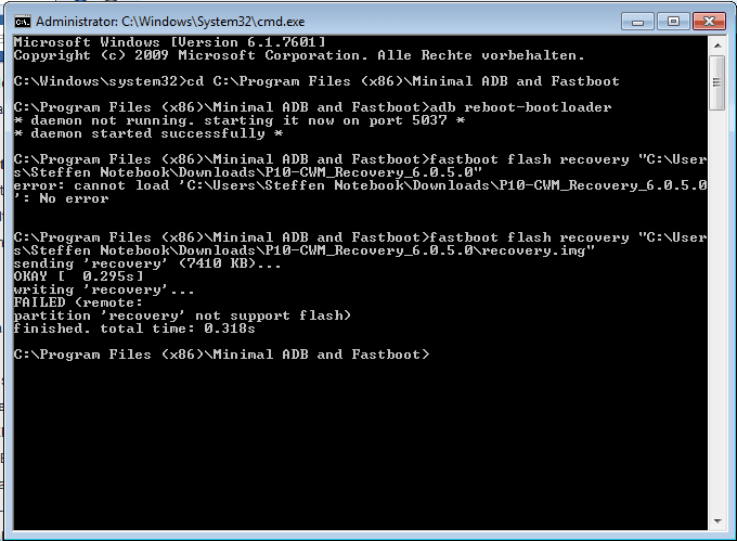

Ich hab schon versucht eine englische recovery aufzuspielen, allerdings zeigt die Konsole von Fastboot einen Fehler an. Angeblich kann die recovery nicht geflasht werden...
Daten sind auf dem Handy quasi eh keine mehr drauf...
[DOUBLEPOST=1441516684][/DOUBLEPOST]So sieht der Fehler aus:
