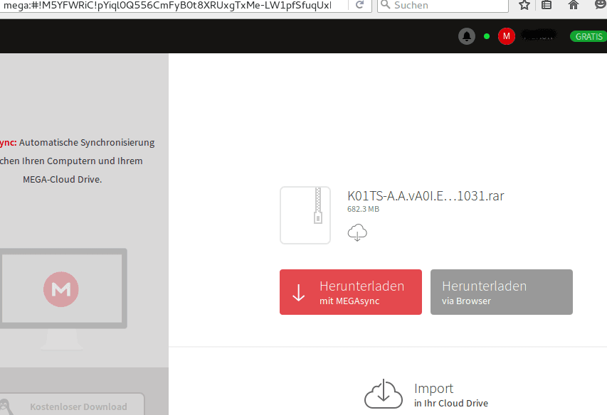

Bei MEGA musst Du Dich nicht unbedingt anmelden. Mich führt obiger Link direkt zu den Download-Dateien:
  • Bildschirmfoto vom 2016-05-16 08:38:45.png

Hallo
also tut mir leid aber wo finde ich denn die Downloads
"Herunterladen via Browser" antippen...
