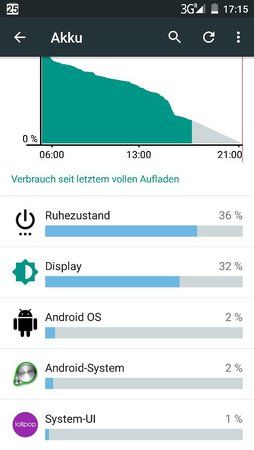

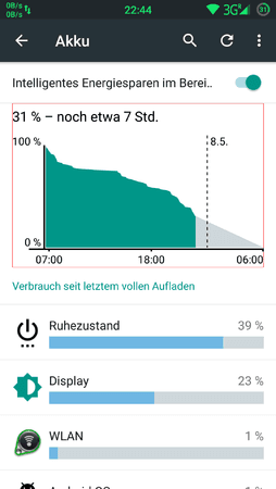

Hi, wollte mal fragen wie bei euch so die Akkulaufzeit ist. Ich habe das Handy erst seit 1 Woche und bin mit der Akkulaufzeit sehr unzufrieden. Ich komme nicht über den Tag und ich benutze das Handy ganz normal, ab und zu telefonieren und WhatsApp.
Was mich stutzig macht ist der hohe Verbrauch im Standby, kann aber nicht sehen was dan Akku leer saugt. Habe die neuste Stock FW 5.1 ohne root.
Habt ihr auch solche Probleme mit dem Akku?

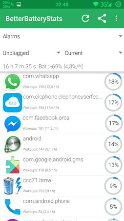

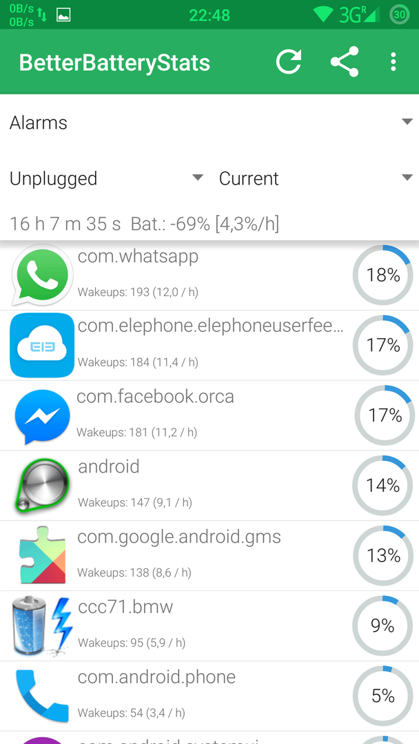

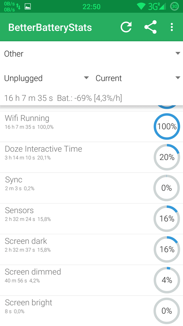

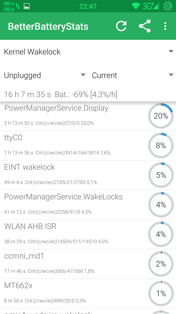

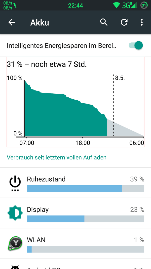

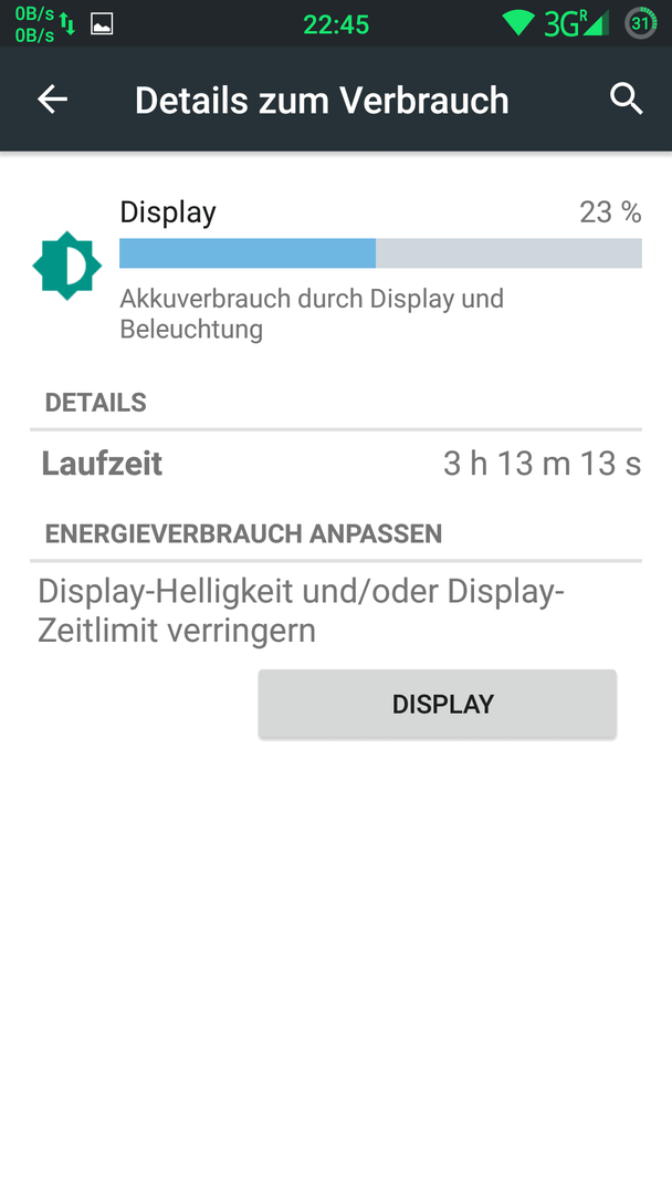

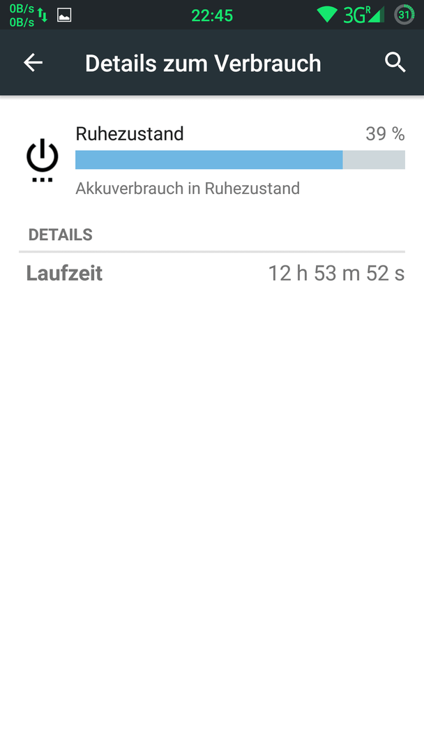

Hier mal ein paar Screenshots von heute.
War eher für das Gerät ein Ereignissloser Tag aber vielleicht für dich interessant.

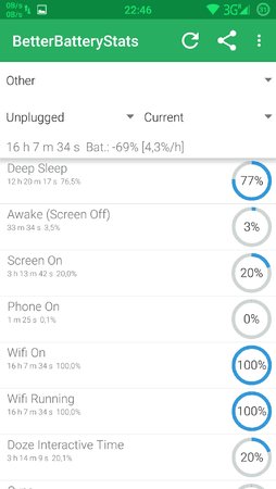

Hab noch Better battery stats App mitlaufen lassen...
Die vielen Wakelocks sind die übelsten Geschichten die den Ruhemodus die hohen Werte verpasst..
Das gabs aber schon in einigen Android Versionen und variiert auch immer..
Whats App und Facebook jagen die Werte einfach nach oben..

Also durch das deaktivieren der Elephone Service App habe ich jetzt eine spürbare bessere Akkulaufzeit. Schonmal etwas, bin jetzt seid 5 Uhr morgens mit dem Handy unterwegs und habe noch 28% Akku. Könnte zwar besser sein aber es ist besser wie davor.

Die ist auf dem Homescreen plaziert mit den anderen Apps, wenn man die öffnet kann man eine Nachricht an Elephone schicken.
Die App sieht man auch auf dem letzten Screenshot, ist auf dem 2 Platz was den Akkuverbrauch angeht, hat ein blaues Wolkenicon.

Ich vermute auch, dass es hauptsächlich auf einen Softwarefehler hinausläuft. Die Wakelocks sind einfach viel zu häufig, sodass der Deepsleep selten erreicht wird. Sogar im flight mode.
