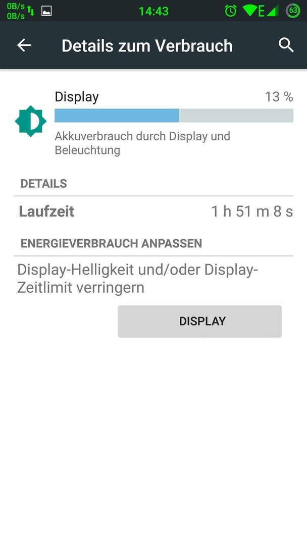

Am meisten verbraucht das Display, aber das habe ich schon so weit runtergeregelt das es gerade noch hell genug ist.

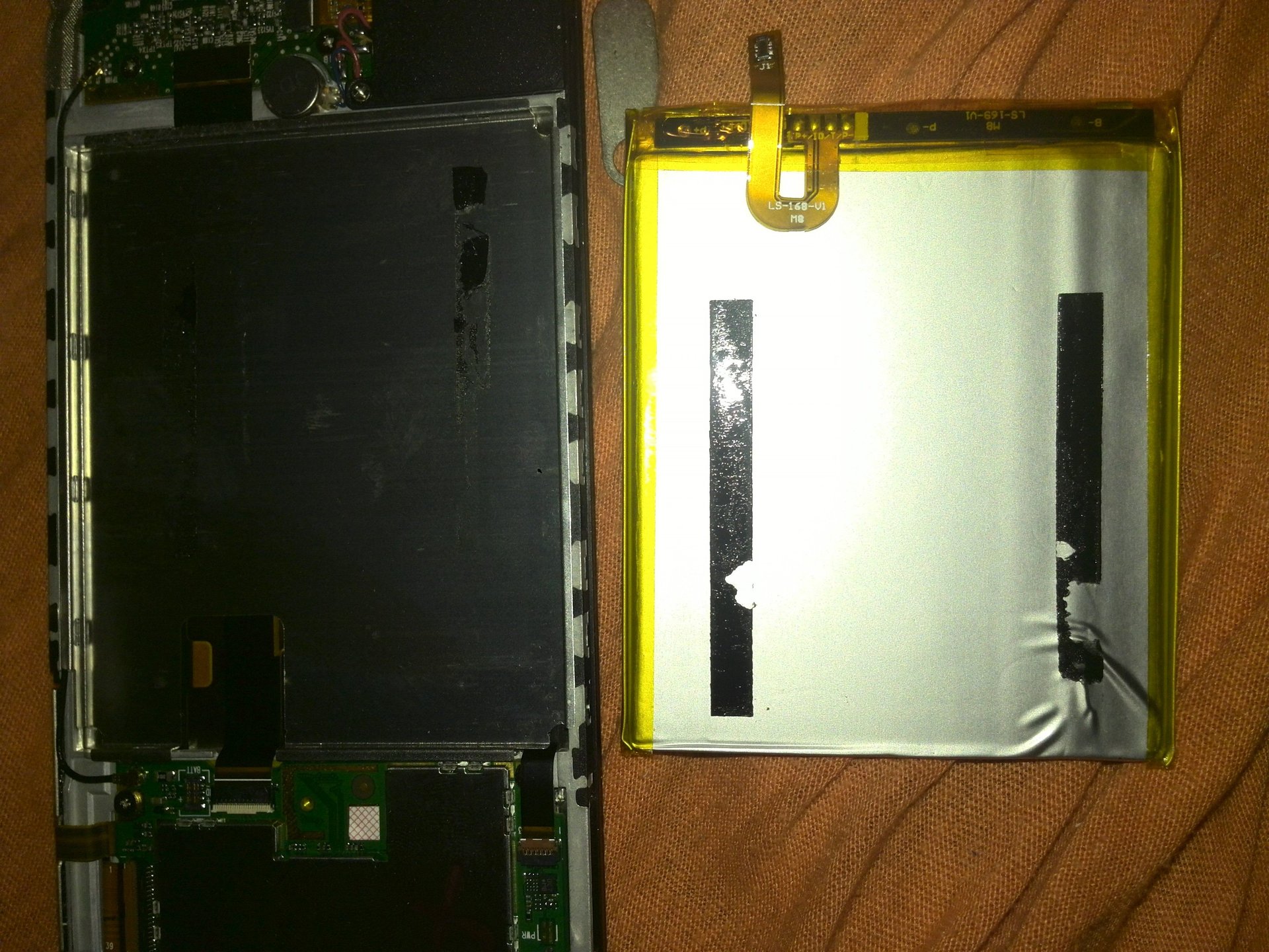

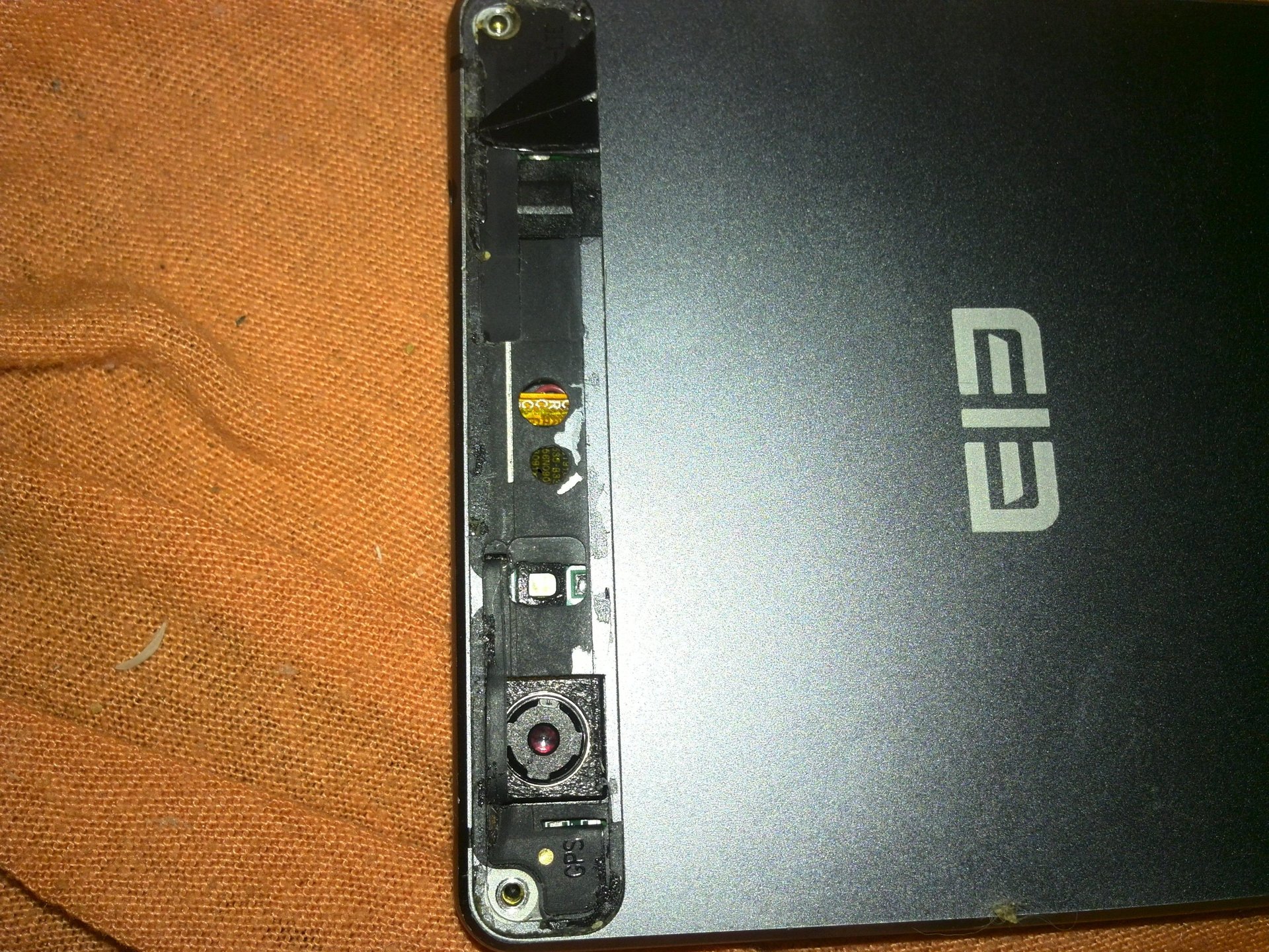

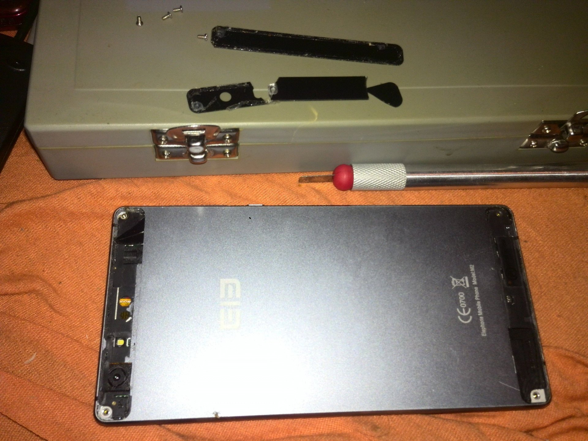

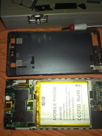

Mein m2 hat ebenfalls den Geist aufgeben..
Meine Batterie APP meldete ein Temperatur Sturz von +34 auf -20 grad.. Danach lies er sich nicht mehr laden..
Wenn das so ist das die bei TOMREPAIR den Akku nicht auf Garantie ersetzen, dann gibt nur noch die moglichkeit es selber zu machen..
Neuer Akku bei eBay kostet 26€ aus China und dauert 4-6 Wochen je nach Zufall bis er hier in Deutschland ist.
Das Handy lässt sich eigentlich leicht öffnen. Nur die beiden schwarzen blenden mit ner Rasierklinge vorsichtig unterheben, sie ist leicht mit einem elastischen kleben angekleb.
Dann hast 4 schrauben. Danach kannst das ganze Innenleben vorsichtig zur display Seite ausdrücken.
Der Akku ist nur an einer stelle an der platine befestigt.
Ein Tausch also möglich wenn man es sich zutraut.
Reaktionen: Miss Montage
Net schlimm, sogar die schwarzen blenden bekommst bei denen, bei mir ist nämlich die von der Kamera gebrochen..
Um die auszuheben brauch nur was feines stabiles das du in den Schlitz kommst..
Ausser die blenden kannst nix kaputt machen...
Da gibts auch ein Video auf YouTube.
Reaktionen: No_User_Manual
Wird der Akku gesteckt oder eingelötet? Weißt du das?
Der ist gesteckt..
An dem flackkabel is ein Stecker der auf die Platine gedrückt wird..
Ist aber ein komisches steck verhalten..
Ausstecken ist kein problem
Hast du dein M2 schon zerlegt?
Jup, gerade erst wieder, da siehst auch schön meine defekte kamerablende!
Mein Akku hat noch 3,8 Volt, laden tuts nimmer, also ist was anderes defekt...
Toll, jetzt mit dem China Händler streiten

Danke dir, deine Bilder helfen mir auf jeden Fall ein RIESEN Stück weiter :thumbup::thumbup::thumbup: .
Wenn ich die hintere Abdeckung löse, dann geht die einfach so ab oder hängt die irgendwie noch am Vorderteil?
