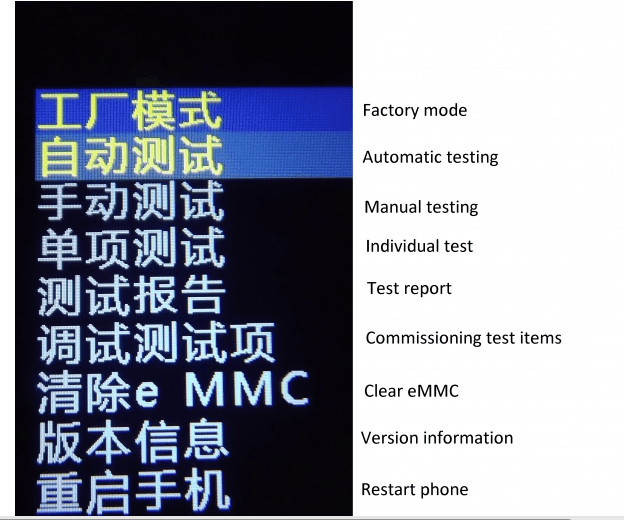

Also wenn ich im Recovery Menü Recovery ausgewählt habe und es starten will kackt das Hand ab bzw lädt sich Tot bis der Akku leer ist. Habe aber jetzt nach 2 Stunden Tutorials schauen Chinesisch gelernt und konnte ein Hard Reset durchführen. Jetzt fährt es wieder normal hoch.

Bist Du über den Factory Mode und "Clear emmc" gegangen?

Bin dann nochmal ins Recovery Menü (nach dem Hard Reset) und wollte schauen ob es funktioniert rein Interessents halber... Dann kommt die Meldung "Kein Befehl" dann passiert nix mehr nach ca 2 Minuten startet das Handy normal neu... mhh
[doublepost=1475662625,1475662605][/doublepost]Clear emmc!
Bei manchen Modellen muss man bei "Kein Befehl" nochmal zusätzlich "Ein/Aus" oder die Lautstärketaste drücken. Ich weiß aber nicht, ob das auch auf das M2 zutrifft.
