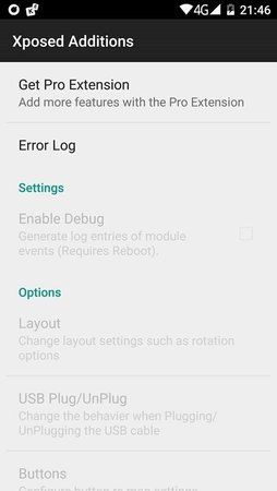

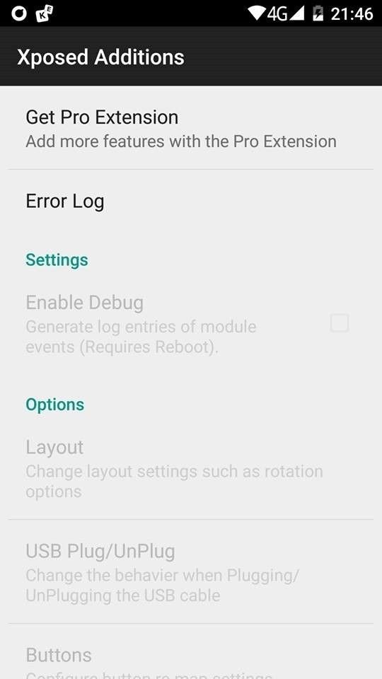

bei mir kann funktioniert nicht möchte immer auf pro upgraten
Was funktioniert nicht. Welche App möchte auf pro Version upgraden und warum.
Kannst du bitte in normale Deutsche Sätze schreiben, mit Punkt und Komma.
Ist nicht bös gemeint, aber es ist nicht verständlich von was du gerade schreibst.
ers mal entschuldigung mit gramatik klapt bei mir nicht so.

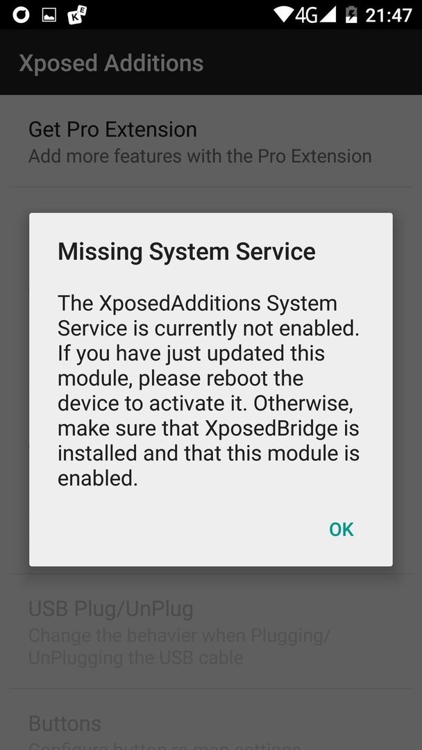

Xposed Additions. funktioniert nicht bei mir.
Siehe fotos
Bearbeitet von: Miss Montage - Grund: Direktzitat entfernt. Bitte nutzt den Antwortkasten ;)
1. Hast du dein Gerät gerooted?
2. hast du die richtige Xposed Version geflasht so wie die Xposed Installer App drauf..
2 das Modul Xposed Addition muss in der Xposed Installer App Aktiviert sein..
Kannst du das überprüfen beziehungsweise beantworten..
