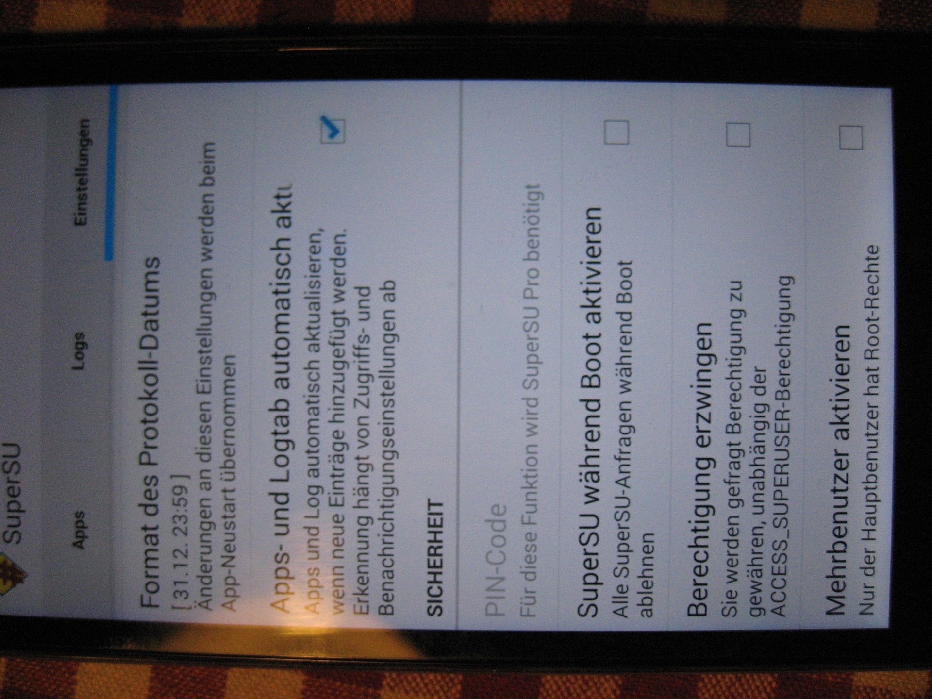

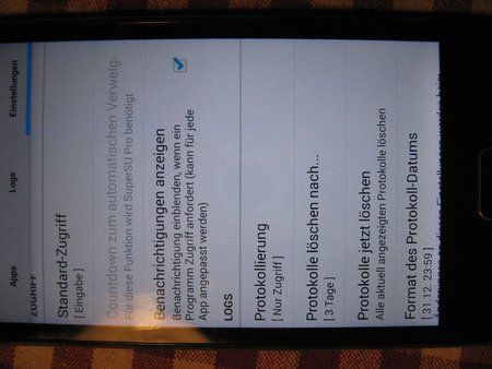

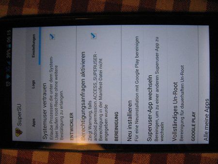

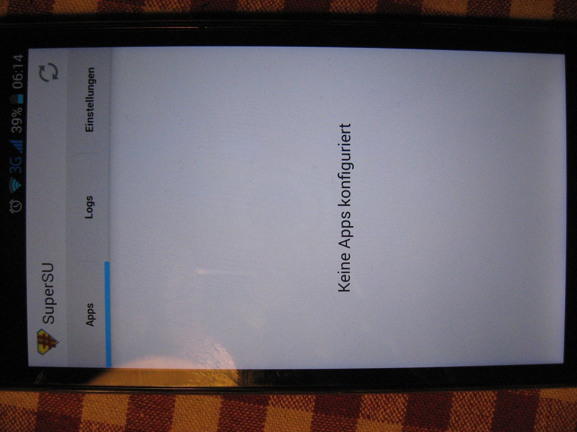

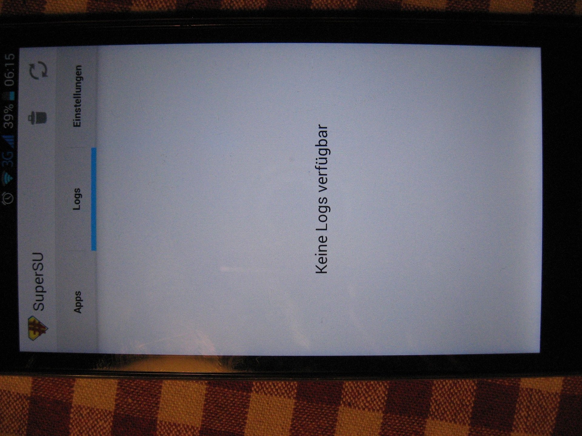

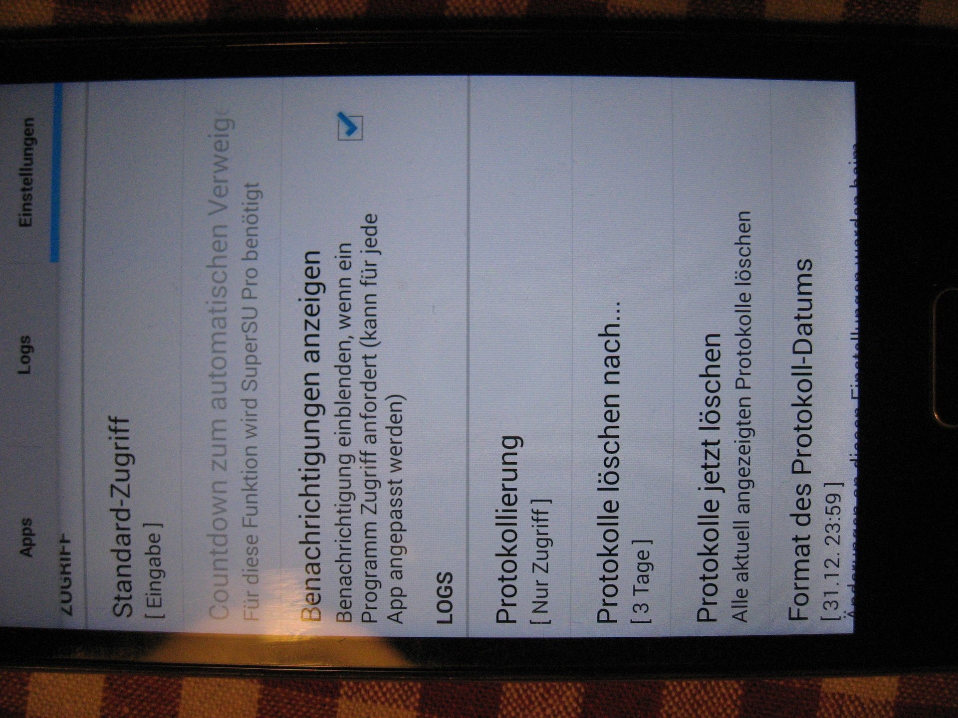

Was passiert, wenn Du SuperSu installierst und startest?

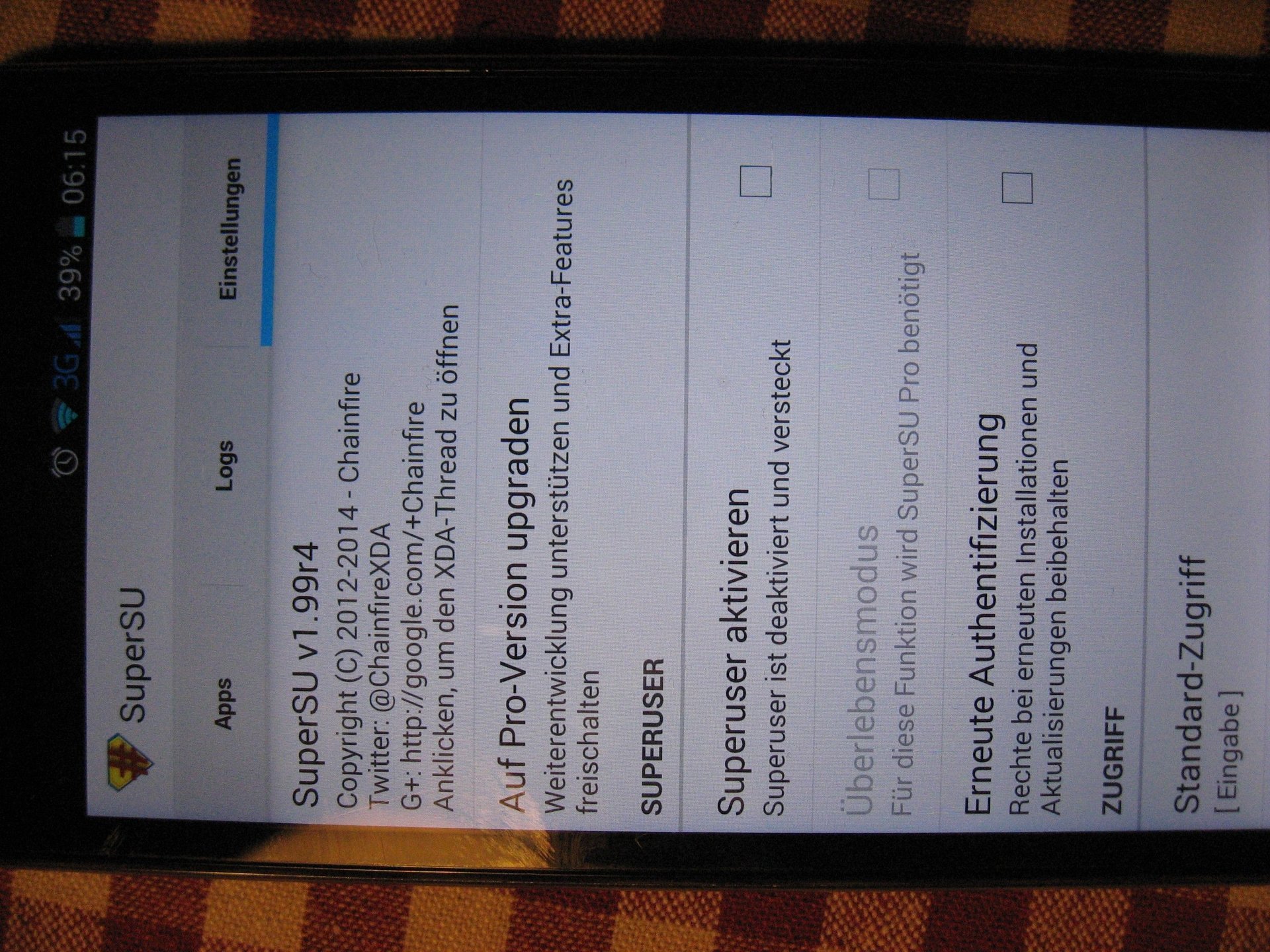

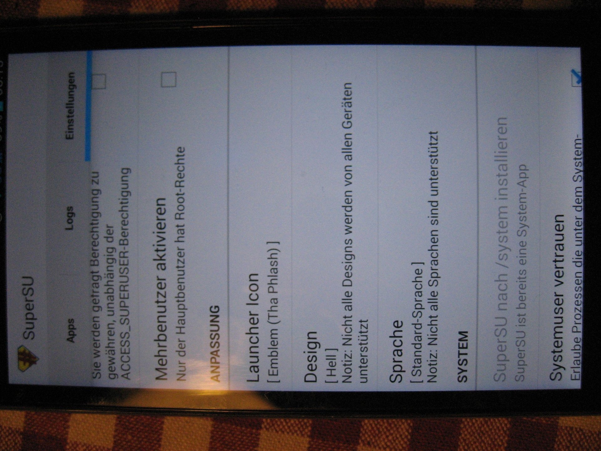

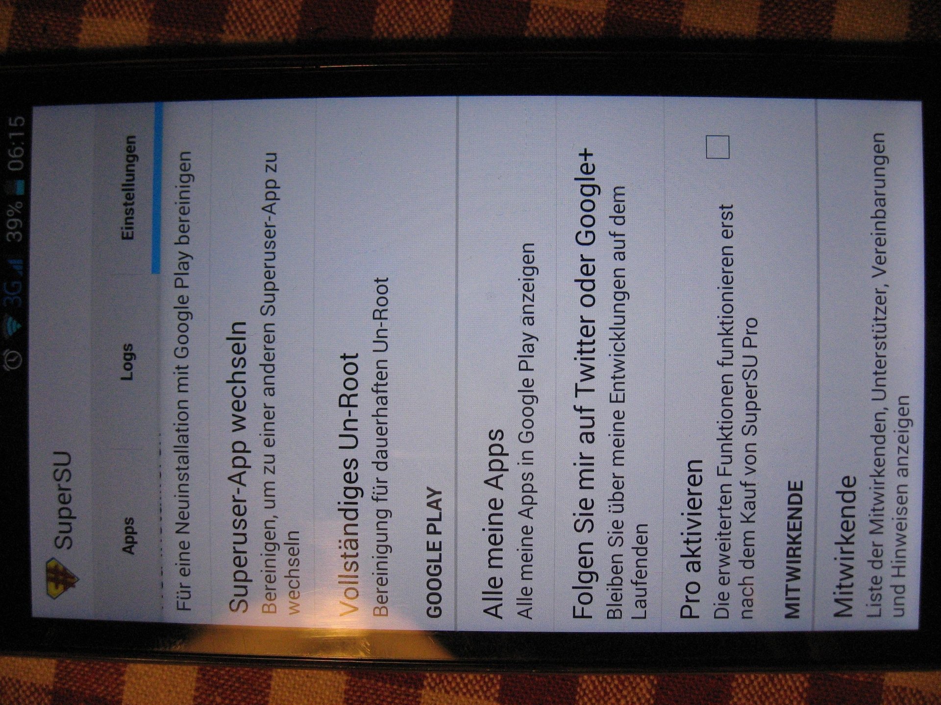

SuperSu ist installiert und da stehf dies:

1. Setze bitte ein Häkchen bei Superuser aktivieren (Einstellungen, 3. Bild).

Gestern Abend hatt ich bereits das Häkchen gesetzt und vorhin wollte SuperSu eine Aktualisierung. Das habe ich zugelassen. Danach lief der RootChecker noch einmal und jetzt besitze ich RootRechte!?!
Hilft mir das weiter??
