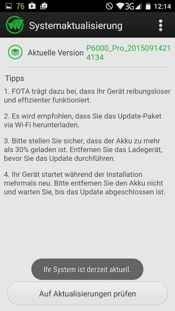

Hey luzifer,
ich denke schon.
Anbei ein Screenshot.
Gestern Abend hat es das auch wieder gemacht. Bei 100 abgezogen und keine 10 Minuten später nur noch 85%.
Wird aber nicht heiß und ich habe auch nur den Browser auf.

Schon merkwürdig, war doch schon mal einer, dem nicht vom Telefon ein Update angeboten wurde.
Und wieder Version vom 14.09 2015.
Sonst ist da eine Version vom 10.09.2015 drauf, wo Elephone ein Update anbietet.

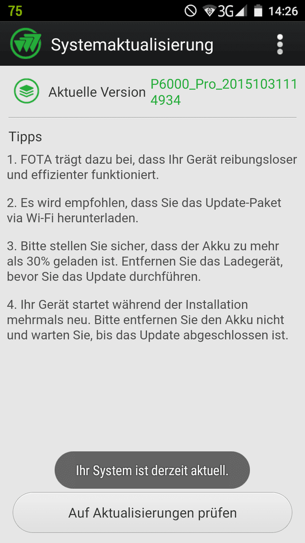

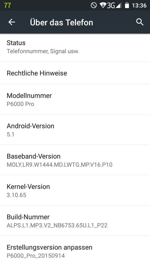

So, ich habe das Update jetzt mal installiert über Systemaktualisierung manuelles Update,
kam auch die Android-Figur und es ist jetzt neugestartet.
Direkt mal nach OTA-Update gesucht und siehe da, es wird exakt die gleiche Firmware angezeigt als installiert, wie auf meinem ersten Screenshot o.O
Das Problem hatte ich auch. Die Lösung: das zipfile ist zweimal gezipt. Du musst RS erst einmal entpacken und dann mit dem zipfile das update machen.
MFG
Mcpappe
Reaktionen: Da Tiga
Hab ich gerade gemerkt. Und die Autozipfunktion von meinem Mac hat gerade ihr übriges getan. Aber manuell entzipped und das gleiche noch mal...Ich bin gespannt. Er arbeitet wieder fleißig seit 3-4 Minuten. Ich lass mich überraschen und melde mich gleich mal mit Erfolg (EDIT)...hoffentlich xD
EDIT I:
Das gleiche Problem noch mal. Auf in Runde 3 ^^
EDIT II:
Ich sehe ein neues Bootlogo und Android wird aktualisiert :)
Es scheint geklappt zu haben :)
