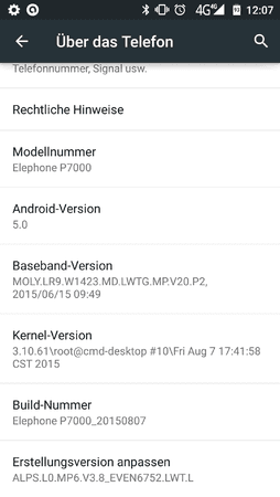

@KingJosch und @N2k1 welche Firmware habt ihr drauf, Stock?
Elephone P7000_20150807 oder siehe Screenshot

Yepp, die aktuelle Stock.
