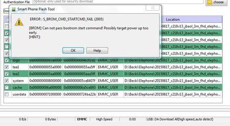

Was siehst Du rechts unten im Flash Tool neben USB?
anbei ein Screen.
Hoffe dieser ist zu erkennen.
Grüße
Da kommt noch keine Verbindung vom Flash Tool zum Handy zustande. Hast Du die richtige Reihenfolge beachtet?
Handy ausschalten! Im Flash Tool alles vorbereiten, dann auf die Schaltfläche "Download" klicken und das ausgeschaltete Handy verbinden...

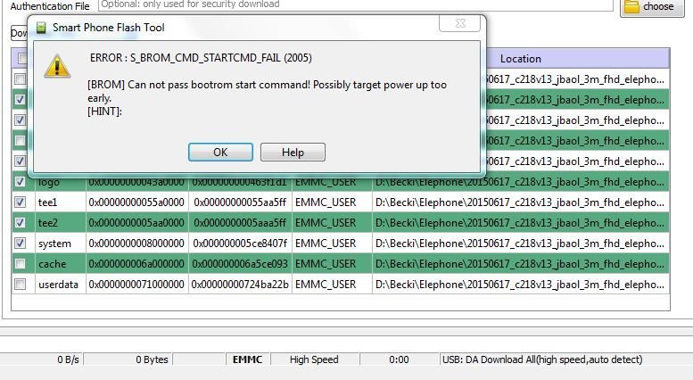

hab den Rechner neu gestartet und nun eine andere Fehlermeldung bekommen.
Was kann das sein? Der RAM defekt
