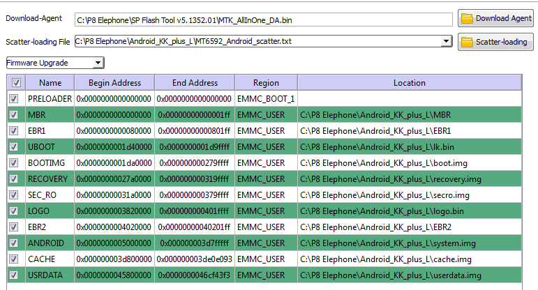

Hallo N2k1,
danke für den Tipp, aber das mit dem Superuser-Austausch hat leider nicht geklappt.
Zeigt immer noch die gleiche Fehlermeldung "zu wenig Speicherplatz".
Ansonsten funktioniert das P8 perfekt. Gute Empfangs- und Sprachqualität beim Telefonieren und Surfen. Musik- und Videoprogramme sind okay.
Leider kann ich den Hintergrund für den Sperrbildschirm nicht ändern, aner das ist für viele wahrscheinlich zweitrangig.

Ich habe mal deine update.zip über TWRP eingespielt und bei Partitionsgröße für data 7GB gewählt.
Hat auch alles soweit funktioniert. Bin halt wieder bei einem jungfräulichen System angekommen.
Kann ich dein Android L update eigentlich jetzt anwenden? Dann mache ich das nämlich zuerst, bevor ich alle Funktionen und Programme einrichte.
Welche user.img, cache.img und scatter muß ich nehmen?
Nachtrag: Ich bekomme die Fehlermeldung PMT changed for the ROM, it must be downloaded. Bin auf dothew mit 3GB Partition.
Ich hänge mal die richtige Scatter + EBR dran.. das sollte das sein, wie Du es gewählt hast.
Benötigst alle Teile und mußt Upgrade (oder Format + Download) wählen.
  • Scatter+EBR_8GB.zip
Hat leider nicht funktioniert.
Kam eine Fehlermeldung DRAM paßt nicht. Glücklicherweise konnte ich das P8 wieder mit 4.4.2 - 24.06.14 - Prerooted - Carliv2.5 - 3gb Intern zum Leben erwecken. Ist auch das einzige Flashimage das funktioniert.
DRAM paßt nicht?
Die Fehlermeldung gibt es nicht!
Preloader war mit angeklickt und auch geladen?
Ja, im Modus Firmware Upgrade waren alle Optionen aktiviert.

Hast du eventuell eine update.zip von deiner Andriod L beta, bei der alle Skripte automatisch ausgeführt werden?
Dann kann ich nichts mehr falsch machen.
