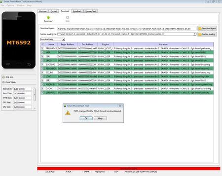

seit langem sehe ich bei meinem gebricktem P8 eine Veränderung, danke
jetzt bekomme ich den Fehler "PMT changed for the rom; it must be downloaded"
Was muss ich tun?:confused2:
Von "download only" auf "firmware upgrade" stellen.
(Nun müssen alle vorhandenen Einträge angehakt sein)
