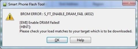

ein Kollege von mir hat sein P8 gebrickt indem er den preloader mitgeflashed hat.
Alle Versuche das wieder zum laufen zu bekommen scheitern. Fehlermeldung im Anhang.
Jemand eine Idee was man noch machen könnte?

Versuch es mal ohne Akku (mit der richtigen!) Firmware zu flashen.
Woher hatte er denn den falschen Preloader?
Was hat er denn versucht?
Aber solange das Gerät noch korrekt erkannt wird, sollte der Preloader noch nicht ganz gestorben sein!
Ohne Akku leider das selbe. Ich kann dir auch nicht sagen was genau geflashed wurde. Er meint er hätte anstelle download only, Firmware Upgrade ausgewählt.
Versuche es gerade mit einer älteren Flashtool Version, leider akzeptiert diese die preloader bin nicht.
Zur Info habe noch ein funktionsfähiges P8 falls das irgendwie hilft.
Wenn man wissen würde, was er versucht hat, wäre es einfacher.
An einen zerstörten Preloader glaube ich noch nicht, da das Gerät dann gar nicht mehr erkannt werden würde.

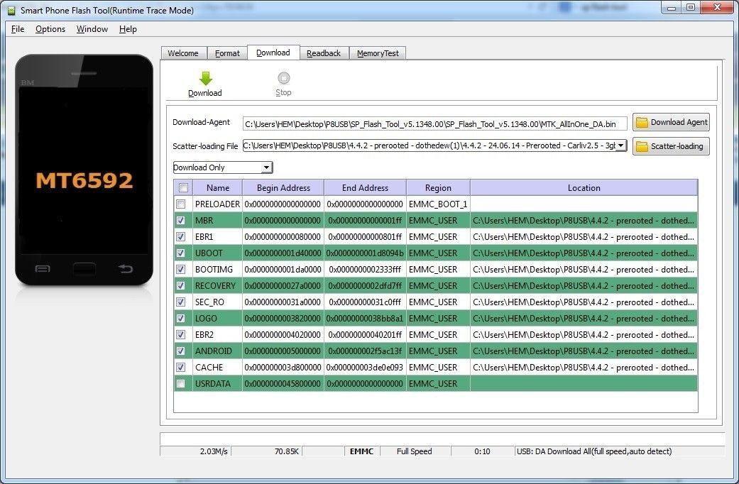

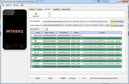

Er wollte die Rom 4.4.2 - prerooted - dothedew flashen. Leider hat er anstelle es im SP flash tool auf download only zu lassen auf firmware upgrade umgestellt.
Habe nochmals im SP Tool nachgeschaut, bei dieser ROM scheint der preloader leer gewesen zu sein.
Kannst dir ja den Anhang anschauen. Der Versuch einen anderen Preloader z.b. aus deiner ROM scheitert.
Eventuell kannst du damit nachvollziehen was genau passiert ist.

Die Version vom Flashtool habe ich auch versucht, leider ohne Erfolg.

Musste die preloader datei aus der ROM 4.4.2 - prerooted - dothedew in preloader.bin umbenennen.
Keine Fehlermeldung mehr im Flashtool + ROM konnte neu aufespielt werden.
