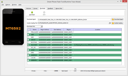

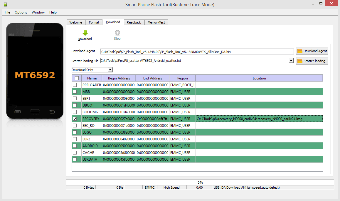

ja aber wie flasht man das mit dem Flashtool?
Denke das Bild im Anhang hilft Dir.
Akku aus dem Handy nehmen, nicht am PC anschliessen. Erst auf Download gehen , dann Handy an den PC und er fängt an zu flashen.
