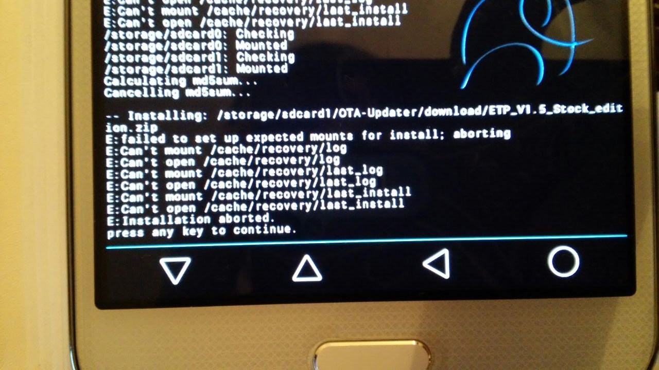

Habe heute ne meldung bekommen von OTA das eine Update auf 1.51 vorhanden ist. Gedownloaded und dann flash gedrückt. Dann die ZIP ausgewählt vom OTA Ordner aber da kommt immer Can`t mount cache usw. installation aborted.
Was mache ich falsche? MfG
Hast Du zuvor irgendetwas gelöscht?
Welches Recovery benutzt Du?

Hab das gleiche Problem, wie atzen_123. Das PhilZ Recovery meckert rum von wegen fehlender Mountpoints, keine Ahnung, OTA Update geht auch nicht, automatisch passiert gar nix und wenn ich es von Hand auswähle kommen auch wieder die Mountpoit Warnungn und Abbruch. Aber da das ja scheinbar eh neue Probleme mit dem Akku verursacht ist es bestimmt ein Feature, dass das sich nicht flashen lässt ;-)
