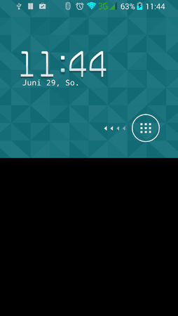

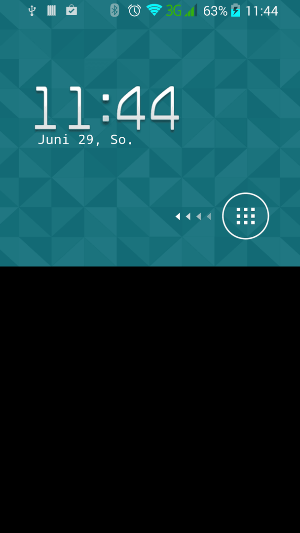

Das Elephone P8 kam gestern mit Kitkat 4.4.2, kann also noch nichts genaues sagen, nur dass die Performance passt. Akkulaufzeit muss sich noch zeigen.
Aber mir persönlich gefällt dieser S-View Bildschirm, aber was da an Hintergrundbild/farben verwendet wird, gefällt mir halt gar nicht. Gibt es eine Möglichkeit diese Hintergrundbild auszutauschen?
Ich hänge mal Screenies an...

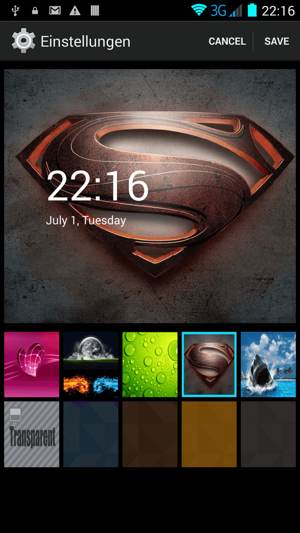

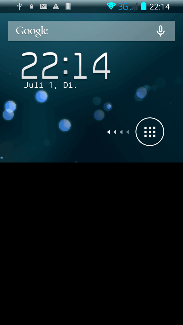

Ja, sieht gut aus, aber Transparenz geht schon, dass tolle daran, ich habe ein Bild Transparent gemacht, somit scheint der Homescreen durch und damit auch LiveWalli's.
Den Statusbalken in der SystemUI.apk habe ich generell als Transparenten dunklen Verlauf gemacht. Naja ist mir zu mühsam, dies für jedes Bild rauszuschnippseln.
Edit, naja, dass mit den Transparenten Hintergrund geht zwar, überlappt aber mit dem Screen der gerade aktuell ist, also nicht unbedingt so toll...
Edit: Habe noch 2 Grafiken angehängt, die 2te ist unsichtbar:biggrin:
Guckst du hier:
