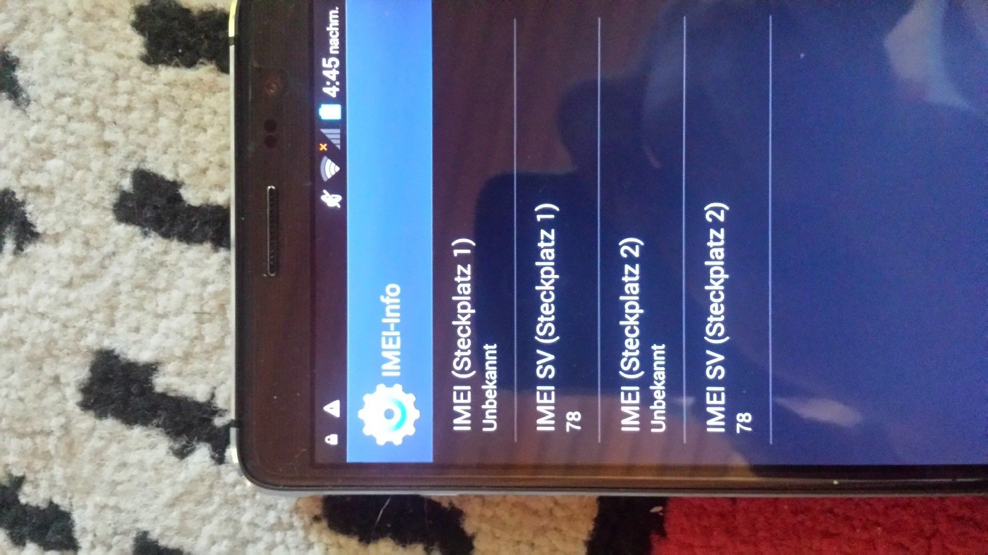

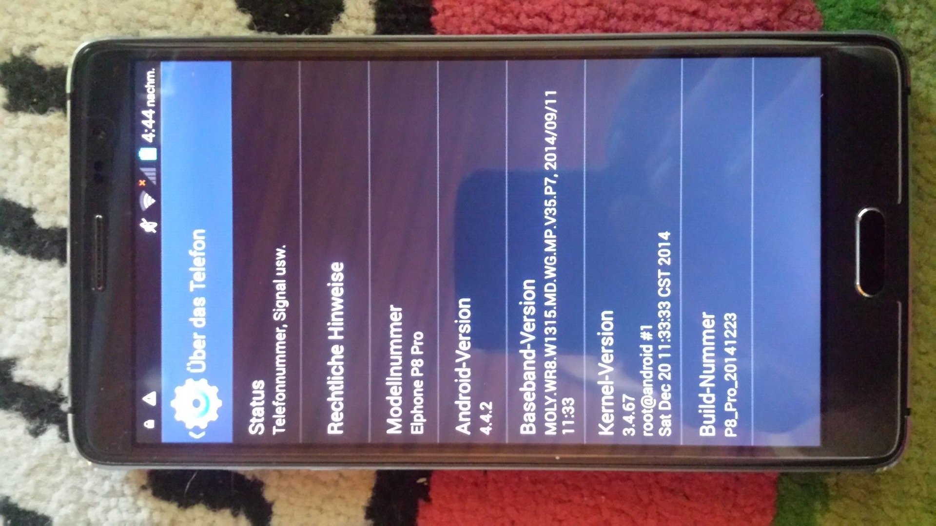

Hier mal ein paar Daten
Gut, daß keine IMEI da steht (sonst hätte ich das Bild löschen müssen) - aber meine Frage hast Du nicht beantwortet.
