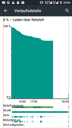

Hallo, ich habe mein Elephone nun schon seit 2 Monaten und muss nun (vermutlich nach dem letzten Update) feststellen, dass die Batterie spinnt.Oft springt der Akku von 60% auf 0 und das Telefon geht einfach aus.Wenn ich es dann einstecke ist die Batterie leer. Danke für eure Hilfe!

Original Firmware? Versuch mal einen Werksreset. Falls das nicht hilft auf Garantie zurückschicken. Kommt jetzt darauf an, wo Du es gekauft hast. Wenn Deutschland, kein Problem, wenn China, dann den Service in Bruchsal beanspruchen. Adresse fällt mir jetzt nicht ein. Aber vielleicht liest hier N2k1 mit. Der hat die hier irgendwo gepostet und wäre Dir wahrscheinlich gerne damit behilflich.

Da haben wir uns jetzt überschnitten. Lies meinen Edit weiter oben. Der Verlauf ist strange. Wie lange braucht das Gerät zeitlich vom Vollladen bis zum Ausschalten? Hat sich die Laufzeit verkürzt?
Sind das wirklich nur drei Stunden?

Der Verlauf wirkt besorgniserregend. Ich würde einen Werksreset machen und wenn der nach zwei bis drei Tagen nicht hilft, Amazon beanspruchen.
