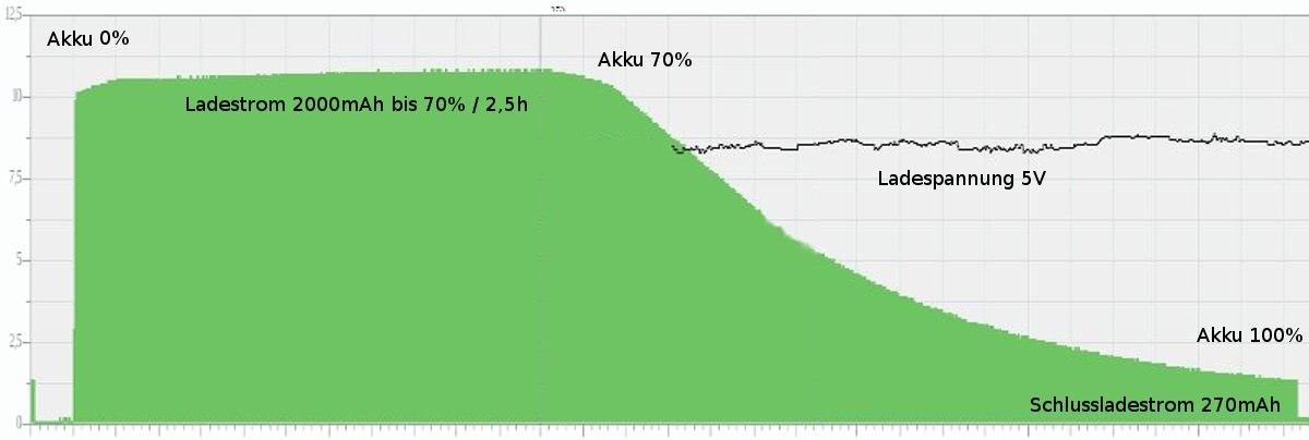

So Leute, hier die gekürzte Ladekurve des Stock-Kernels (Original-Kabel u. -Netzteil):
- Bis 70% wird innerhalb von 2h (Grafik gekürzt!) mit vollen 2A geladen, danach geht der Ladestrom langsam runter.
- Gesamtladedauer 3,5h
Fortsetzung mit Kernel 2.4 folgt bei nächster Ladung...

... nur um dann in deinem aktuellen Posting selbst festzustellen, dass der STOCK-Kernel des Herstellers selbst die meiste Zeit mit den laut dir "gefährlichen" 2A lädt und die Ladezeit des Stock-Kernels nun plötzlich entgegen deiner Behauptungen doch 3,5h für eine Ladung beträgt.
Vermutlich wäre es besser gewesen, du hättest deine empirischen Nachforschungen gleich zu Beginn durchgeführt.
