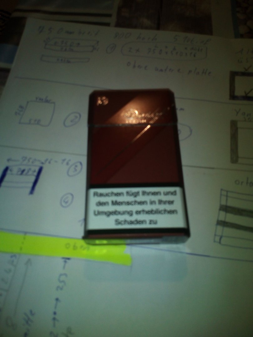

Hallo Leute,hab ein komisches problem mit der Camera da es nicht mehr scharf stellt wenn ich nahaufnahme machen will.Normale Bilder kann ich ohne Probleme machen aber wenn ich z.b. einen DIN A4 Blatt fotografiere kann ich es nicht lesen ca.10 - 20 oder eine Zigarettenschahtel fotografiere ( sehr unscharf). Habe etliche Eragon,s geflasht hilft nichts.Handy kommplett resettet,Full Wipe. Ich kriege einfach keine scharfe Bilder bei nahaufnahmen. Viele Camera Apps haben auch nichts geholfen. Habe jetzt wieder Eragon 5.8 drauf da ich wieder mal mit 6.7 hatte.Hat irgendjemand eine IDEEE ?

Mit welcher Kamera hast du die Fotos gemacht ? Alternativ zur im ROM enthaltenen Open Camera kannst du dir auch die Stock Kamera und Galerie via recovery aufs Telefon flashen. Den Download findest du im XDA Treath. Link auf der ersten Seite dieses Beitrages. Bei mir funktioniert die Stock-Kamera einwandfrei
