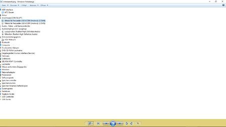

[doublepost=1461014557,1461014225][/doublepost]Wenn ich nach Download das ausgeschaltete Handy anschließe kommt der Ton Handy erkannt ca. 5 sec später der Ton Handy weg. Ist das Normal?

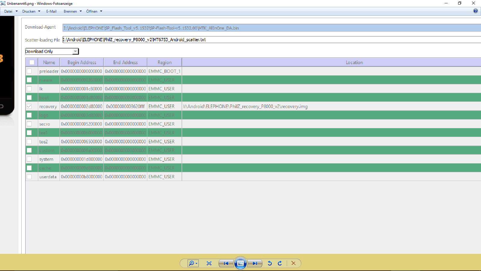

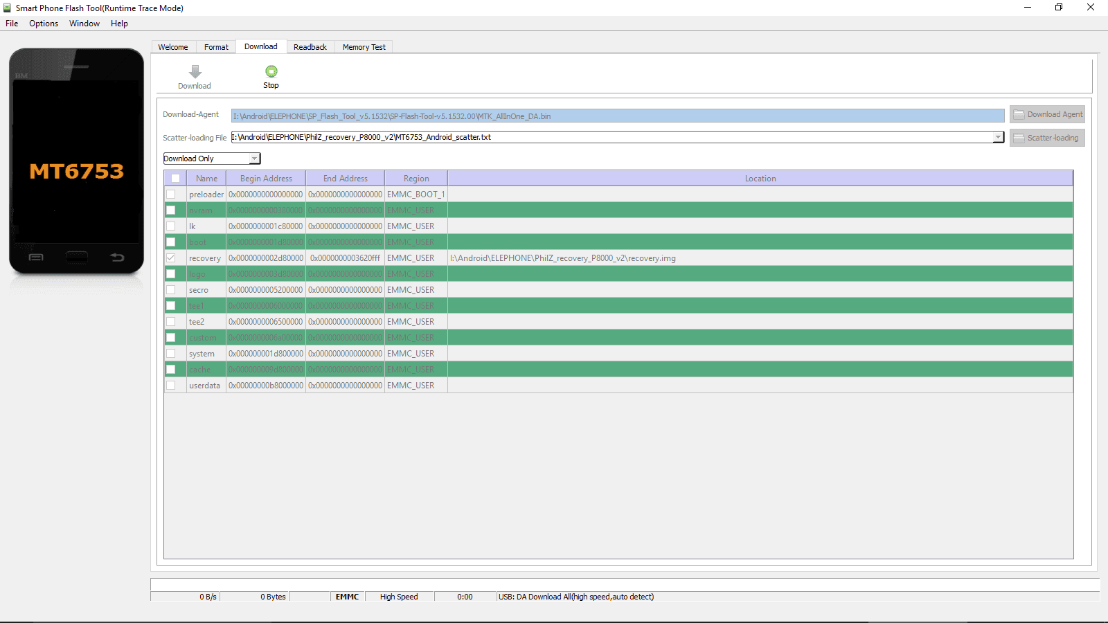

Jetzt mal eine blöde Frage, denn ich kann auf den Shots sehr wenig sehen. Hast Du auch die Häkchen gesetzt und das Scatter geladen?
Reaktionen: randroid
Häkchen nur bei recovery Scatter ist geladen mit ......MT6753_Android_scatter.txt

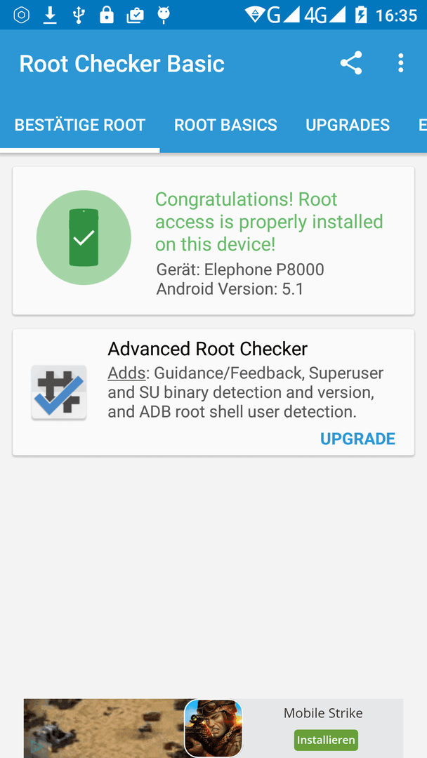

Also ich hab das, nachdem ich wegen OTA-Update erstmal auf Originaleinstellungen zurück gesetzt. Dass das OTA-Update dennoch wegen hartnäckigem TWRP 2.x nicht klappte, lasse ich heir einfach mal außen vor.
Das Rerooting hat jedenfalls unter Windows 10 funktioniert (Links zu Anleitungen stehen ja hier schon):
