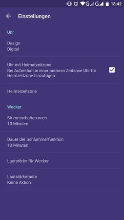

Gibt es im Lautlosmodus nicht diese Einstellung, dass er "bis zum naechsten Weckruf" aktiv sein soll? Danke soweit fuer die Eindruecke!
Es sollte getrennte Lautstärkeeinstellungen für System, Apps, Video, Klingeln und eben Wecker geben.
Im Wecker mal den Klingelton ändern und dabei die Lautstärke erhöhern.
Ich glaube, ich hätte einfach "Wichtig" statt "lautlos" auswählen sollen. Das ist bei Lollipop Standard, nur Sony macht in seinen ROMs da offenbar eine Ausnahme. Von daher: Vermutlich eigene Blödheit (morgen früh wissen wir mehr ;)).

Zum Thema Wecker vs. klingeln gibt es unter den Wecker Einstellungen noch einmal eine Menüoptionen

Nochmal zum Wecker: Ich nehme alles zurück und behaupte das Gegenteil. Im Profil "Wichtig" funktioniert der Wecker wie gewohnt... alles OK also.
